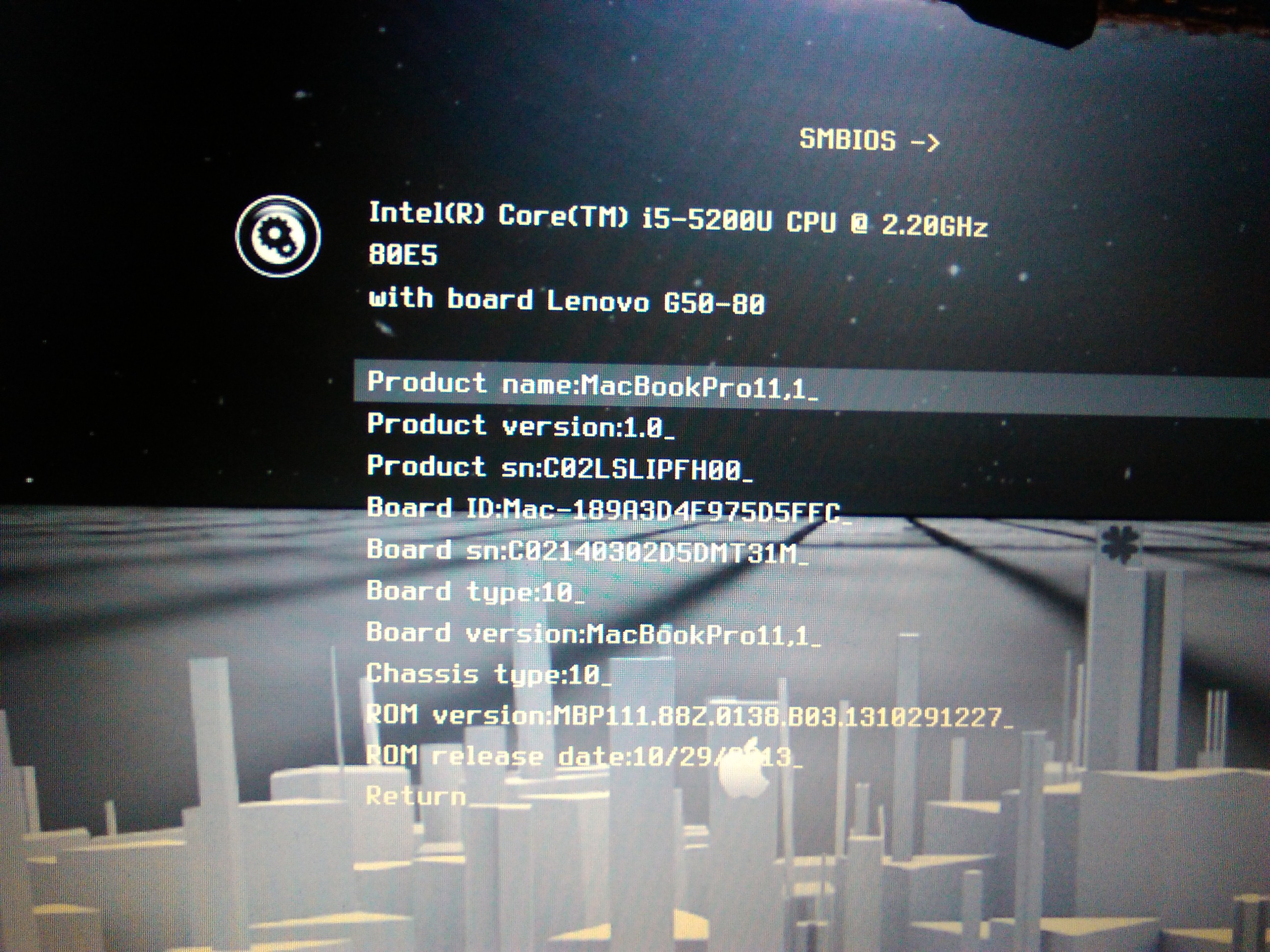

All'accensione del PC compare la schermata del bootloader; premi F4 4/5 volte poi avvia il sistema.
Troverai DSDT.aml e tutte le restanti tabelle SSDT in EFI/CLOVER/ACPI/origin
Comprimi DSDT.aml e allegalo

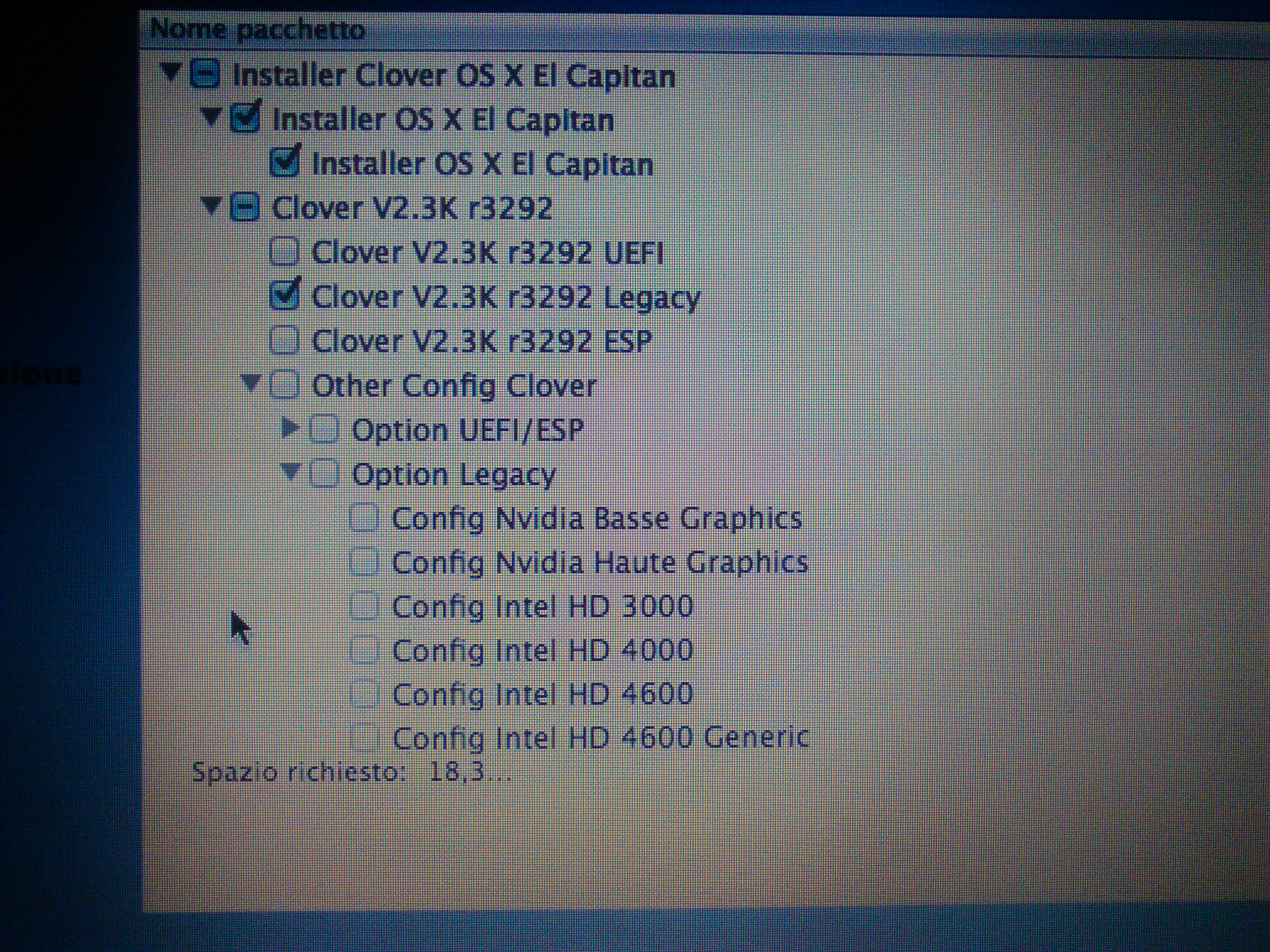

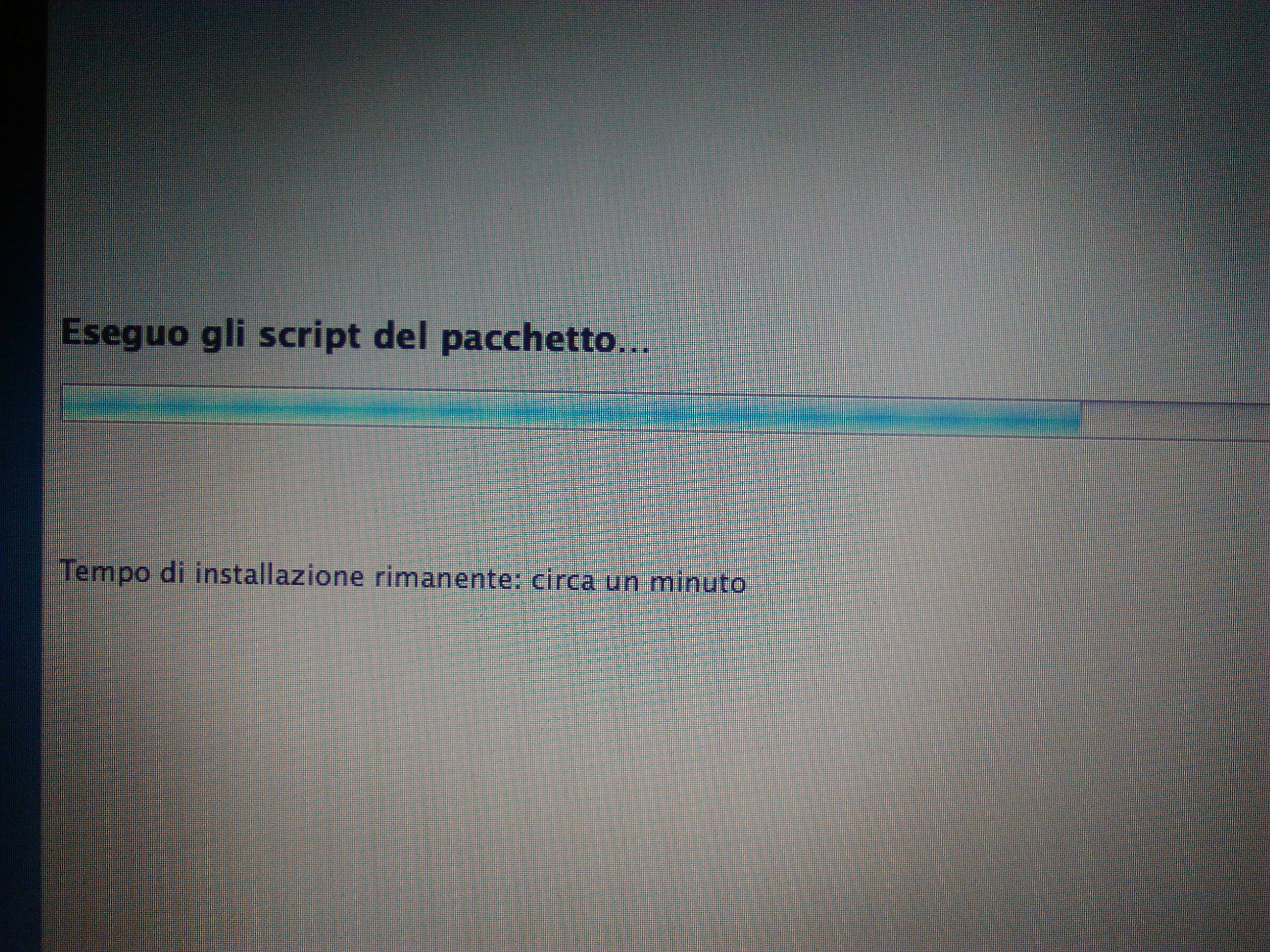

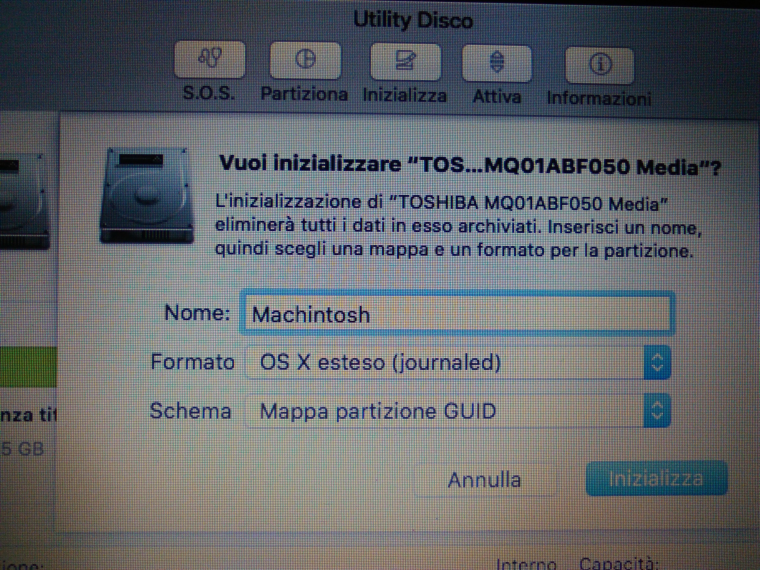

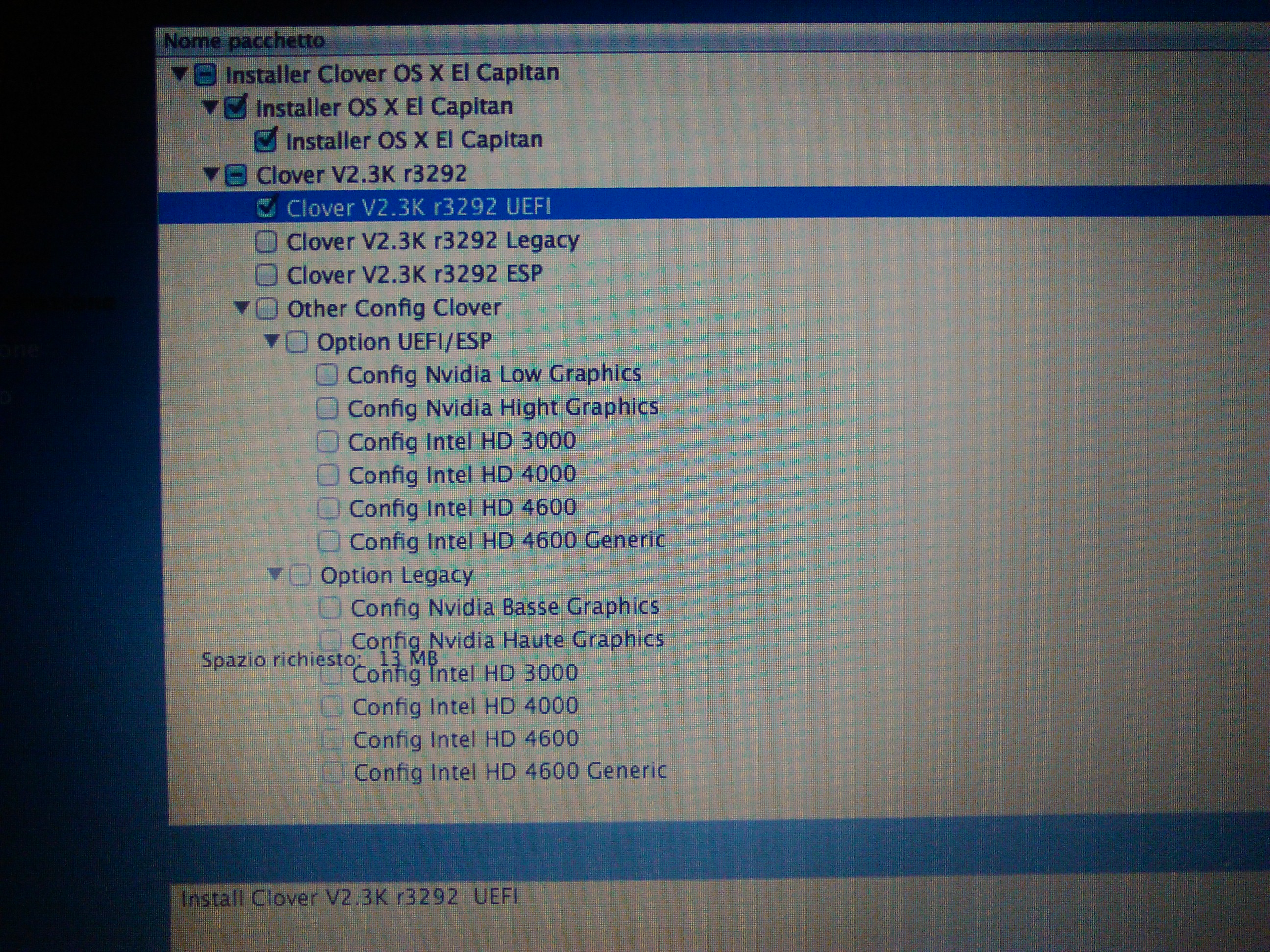

OK, visto non so cosa ho combinato devo rifare installazione , mi dici se le impostazioni x creare usb sono corrette?
Che scheda hai?
in che senso?

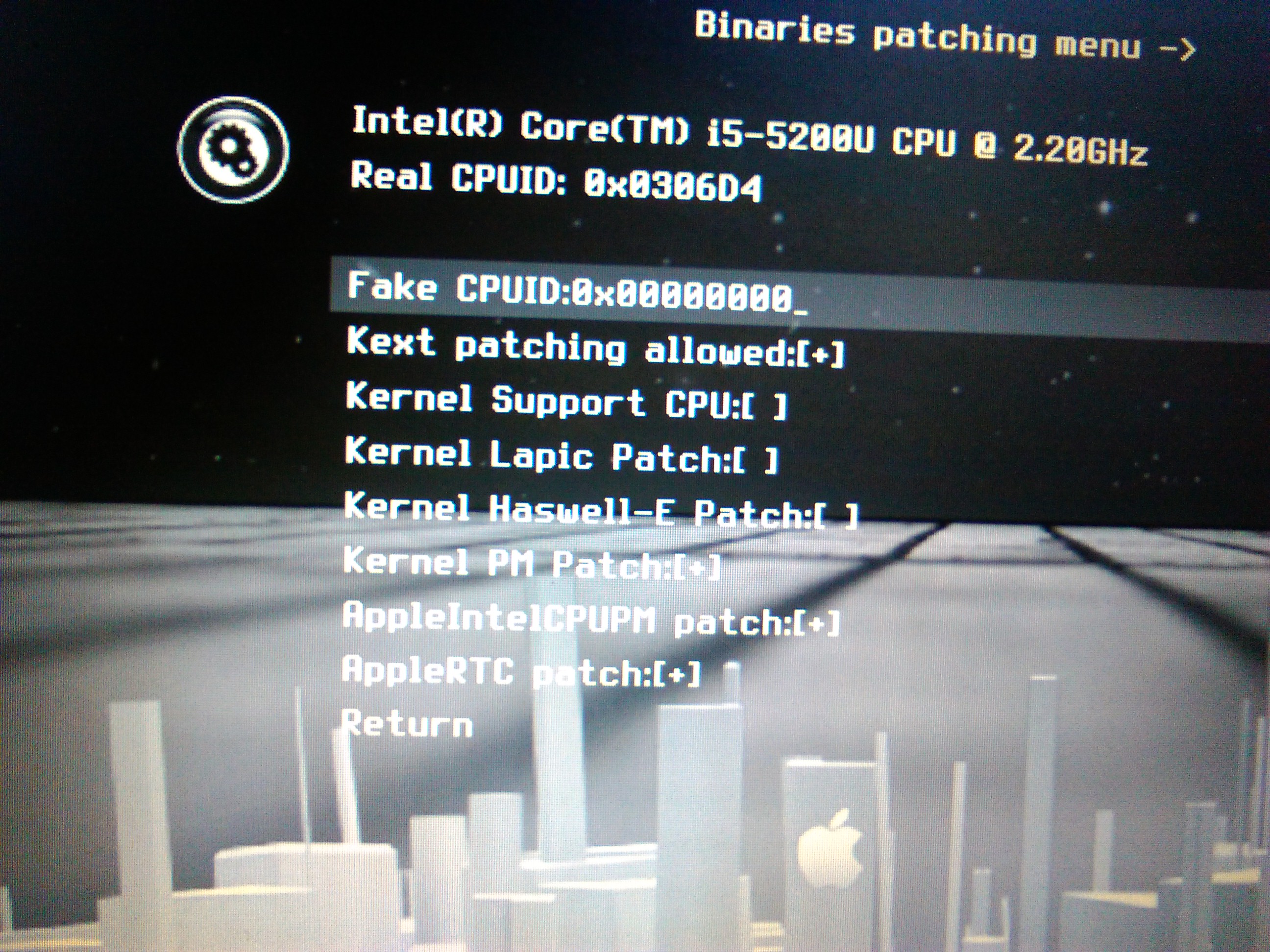

DSDT se lo hai è in EFI/CLOVER/ACPI/Patched (Clover), oppure in Extra (Chameleon), da comprimere e postare nel topic segnalato
IOreg lo devi estrarre con IORegistry Explorer, salvare il file, comprimerlo e postarlo nel topic segnalato

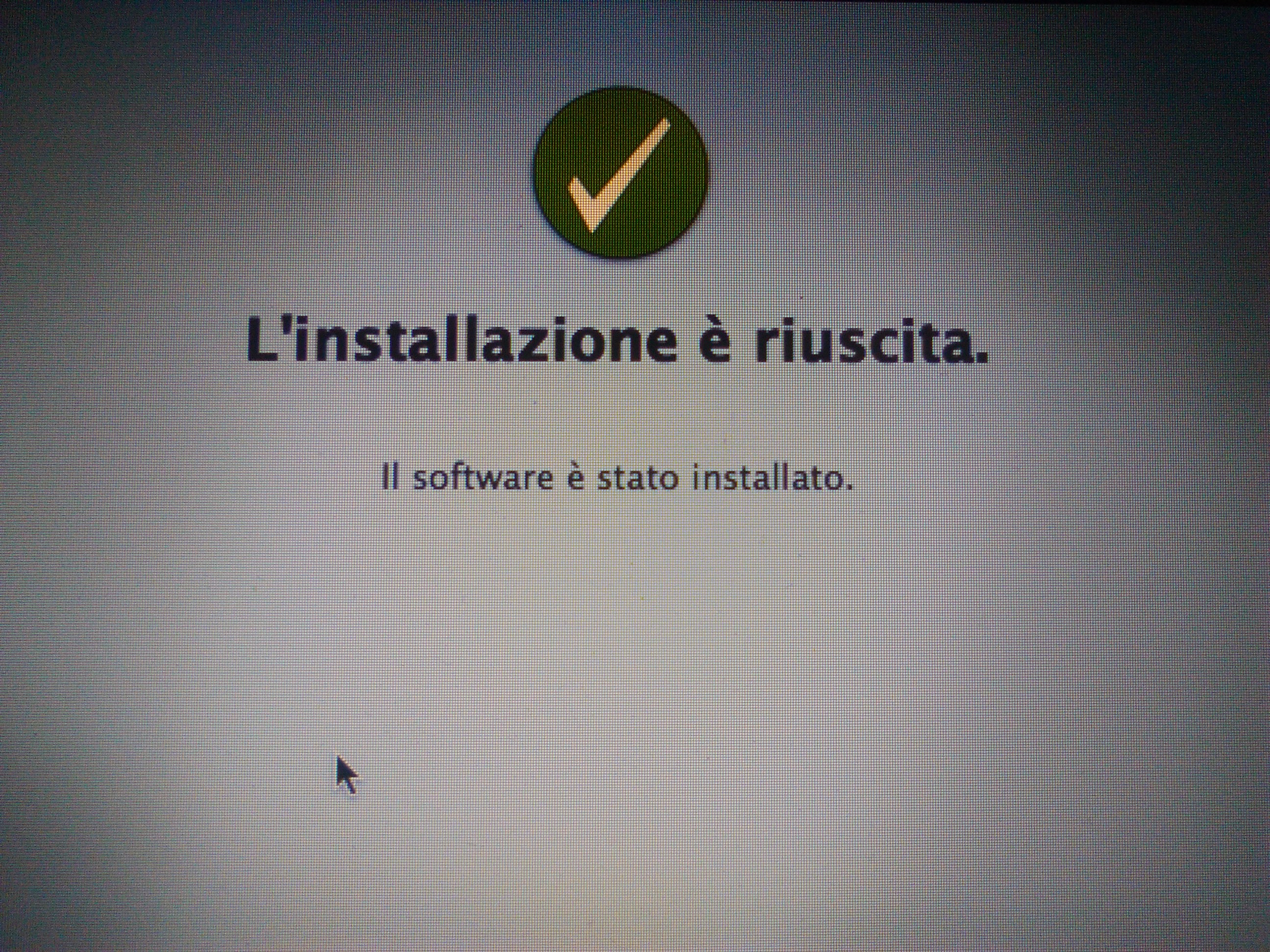

installazione, fatta, premuto f4 dal boot, ma non trovo la cartella clover su hdd

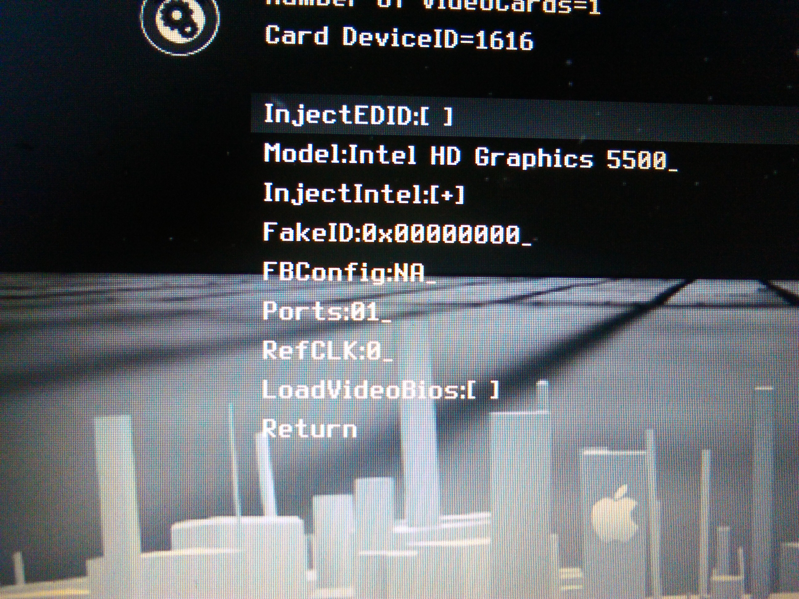

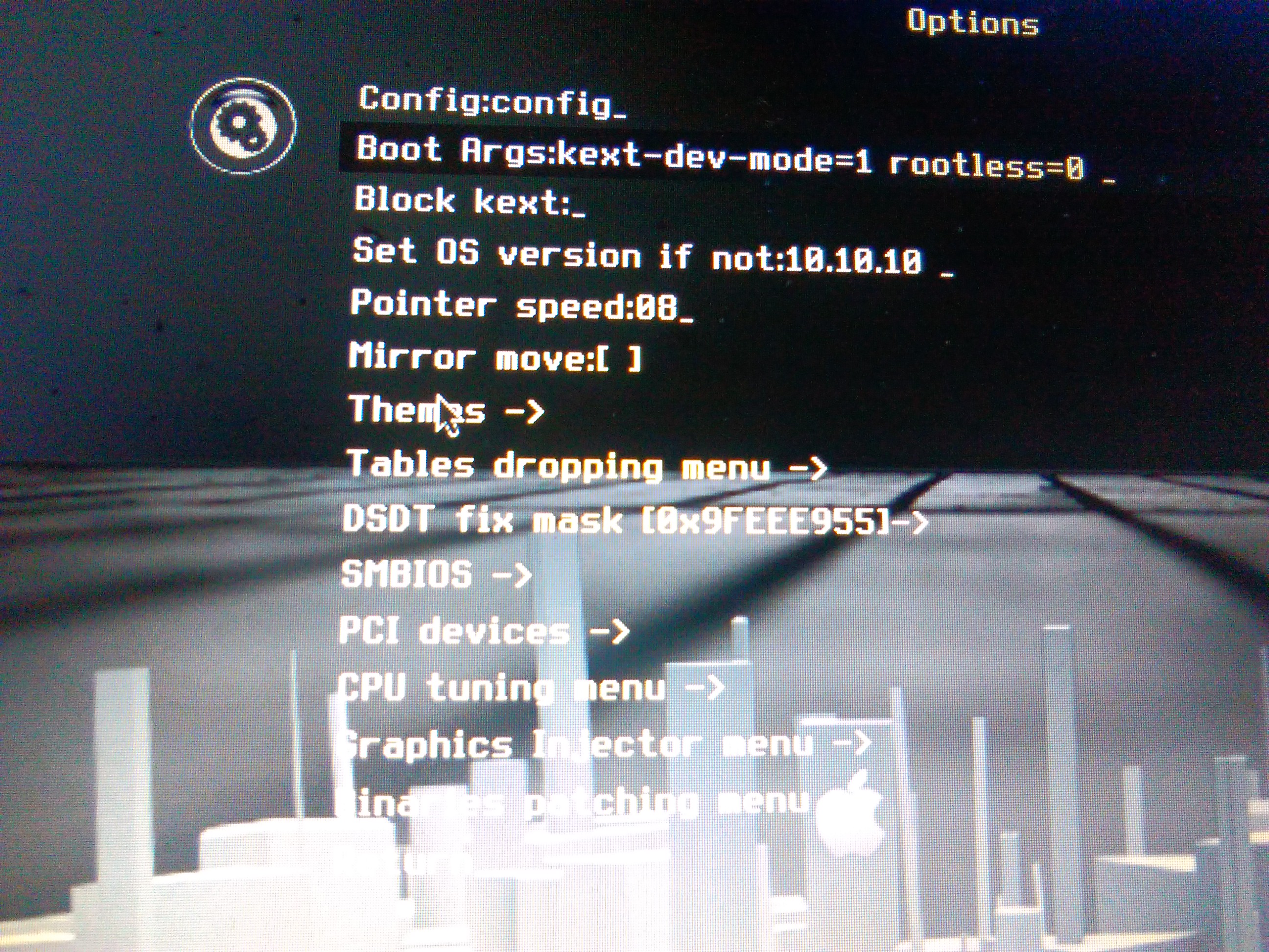

Devi provare dei kext ps2, tipo voodoops2controller o simili, per tastiera e touchpad, per la video bisogna vedere nel forum internazionale se e come l'hanno fatta funzionare; prova dalla schermata di boot ad andare in options e scendere fino a graphics, metti la spunta su inject intel e vedi se è riconosciuta.

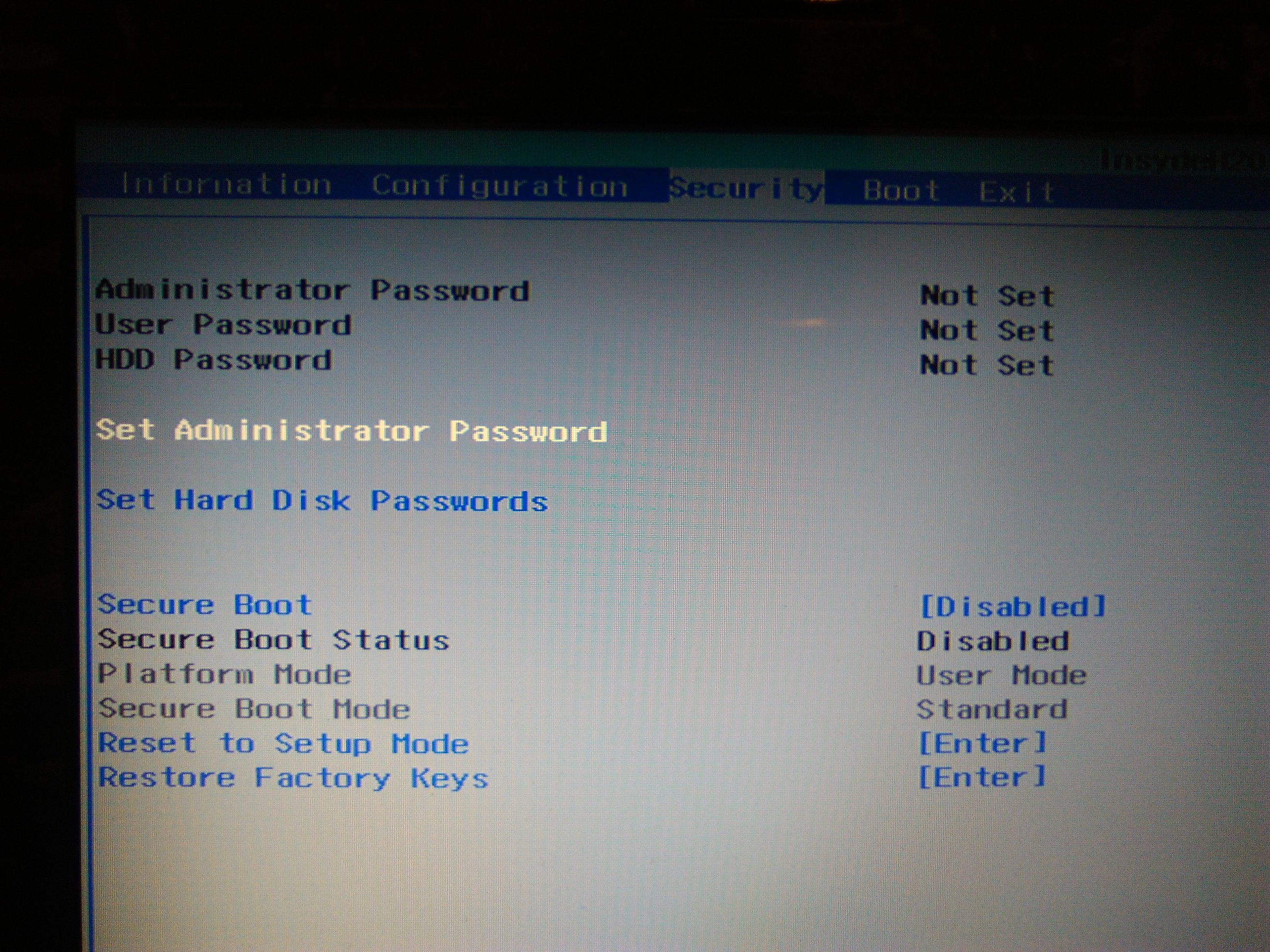

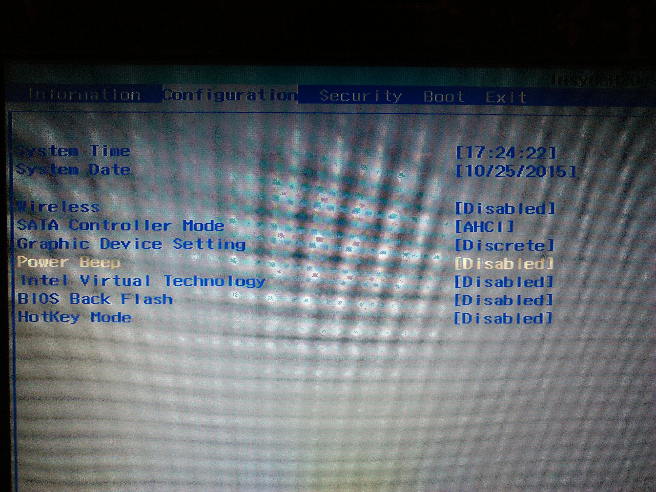

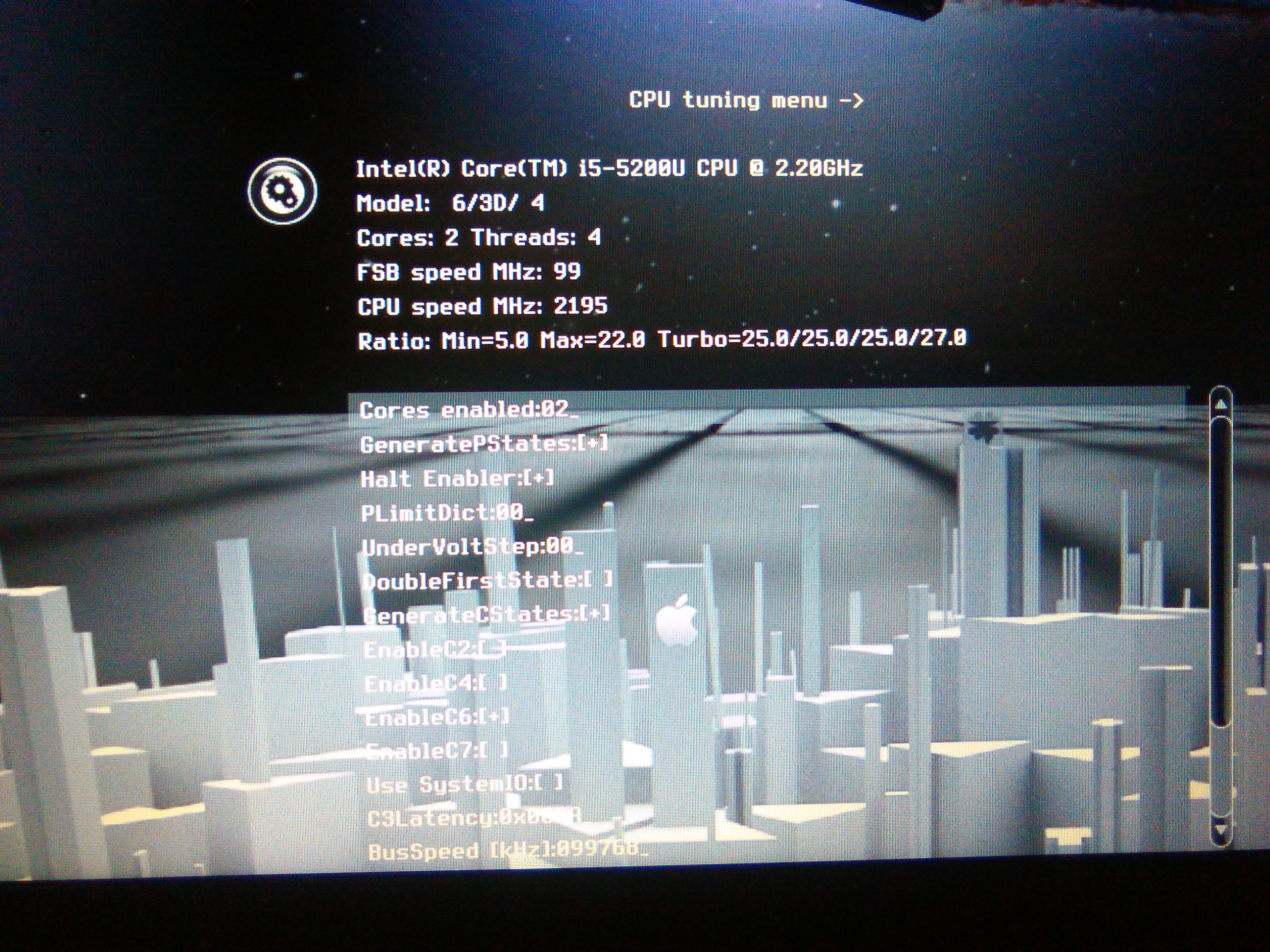

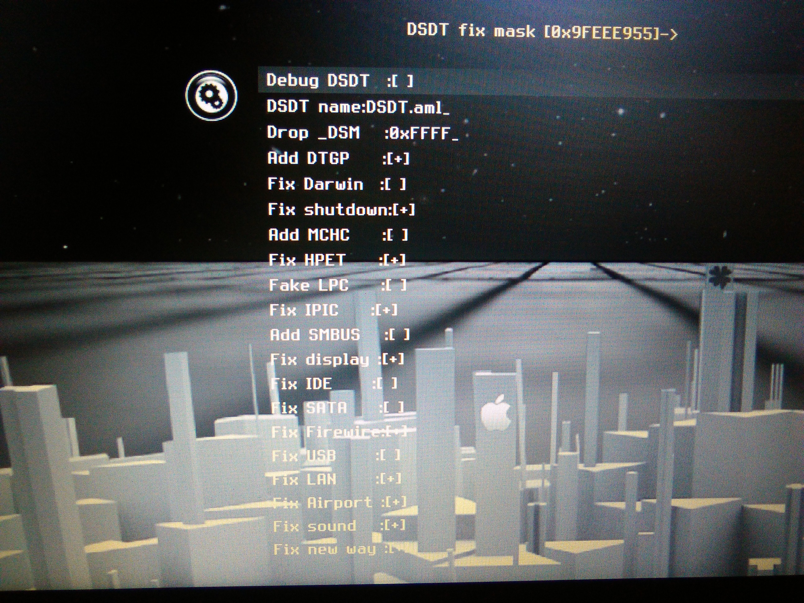

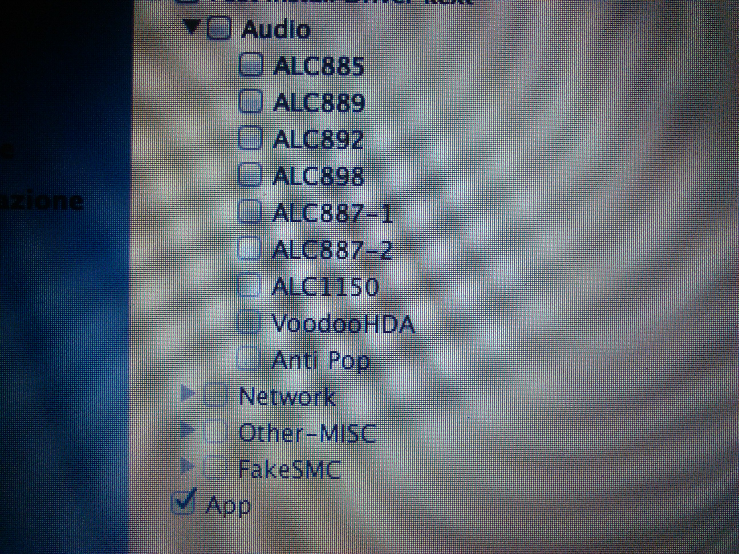

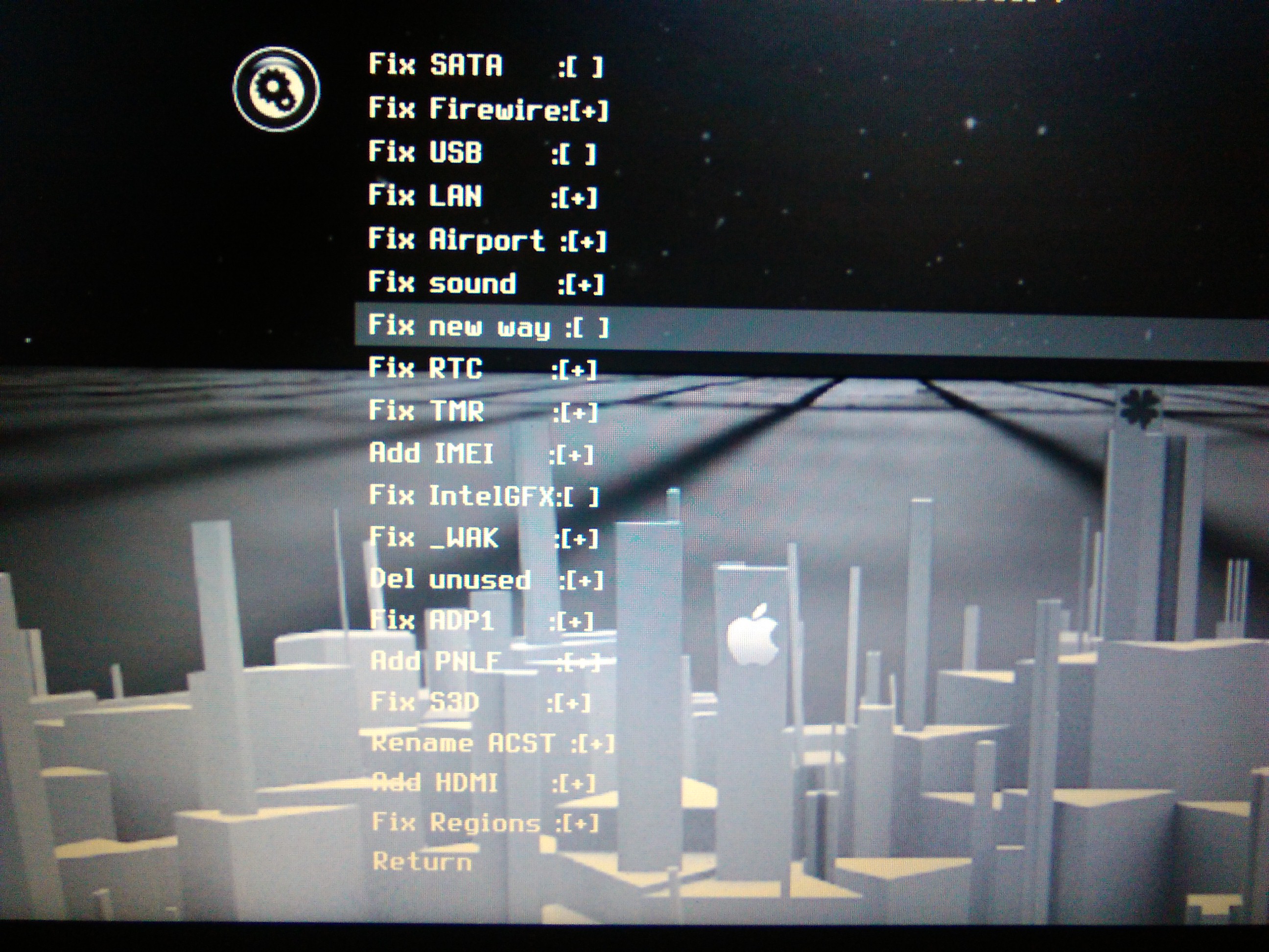

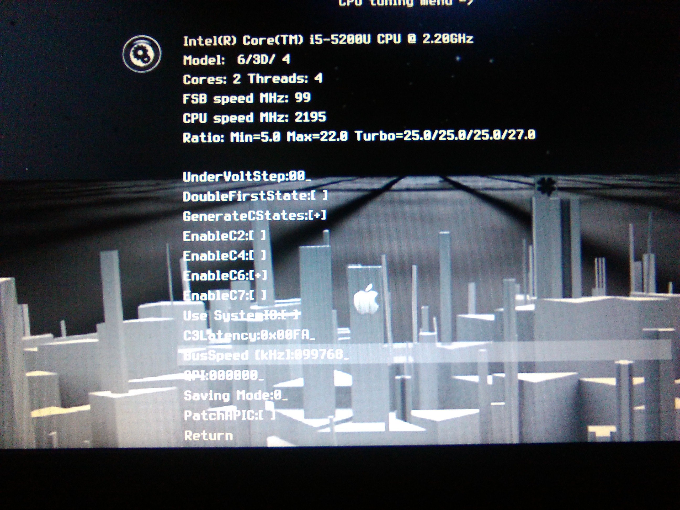

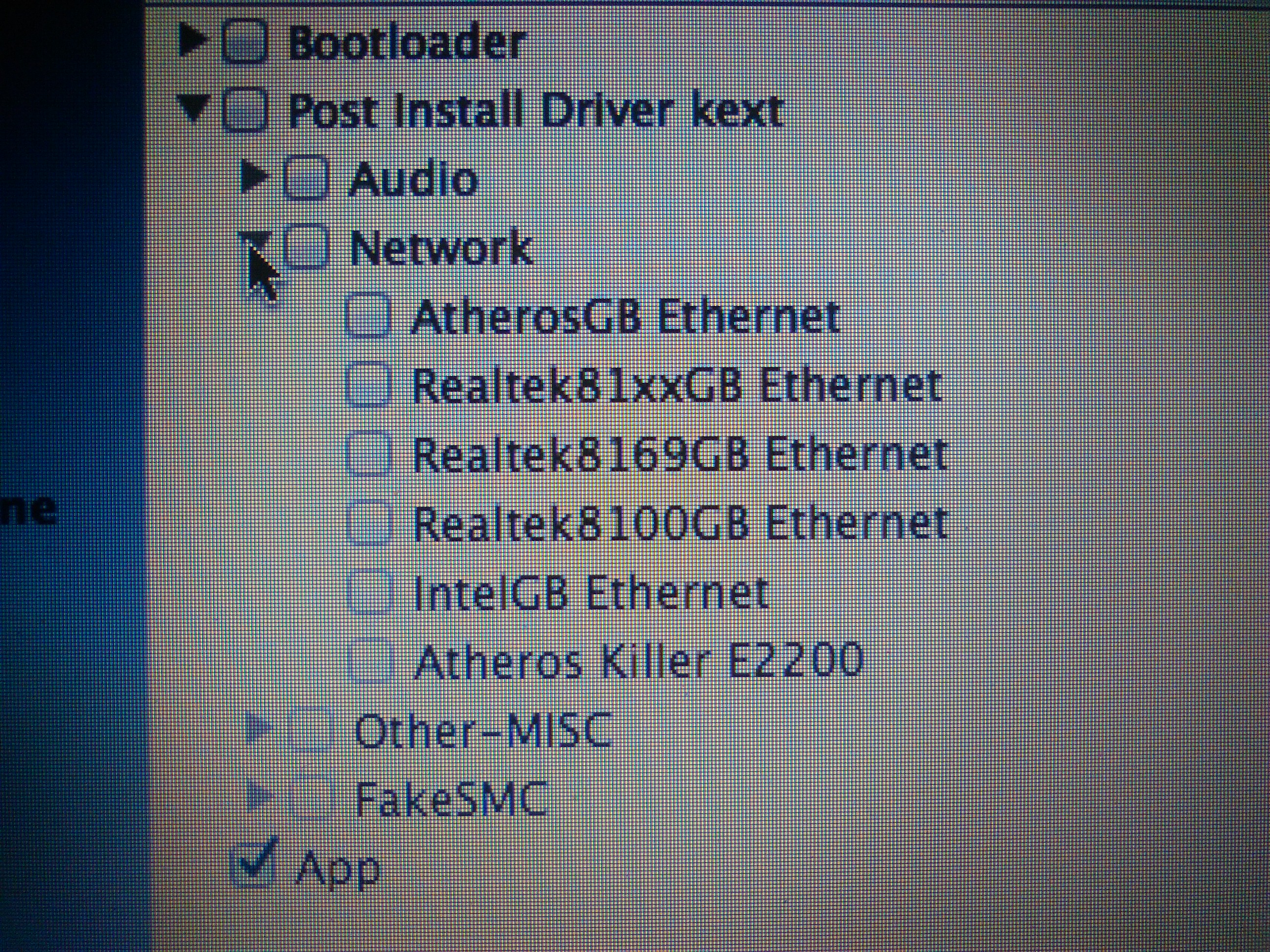

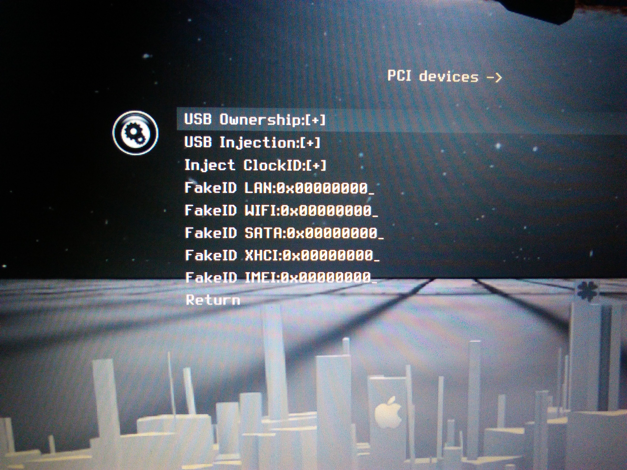

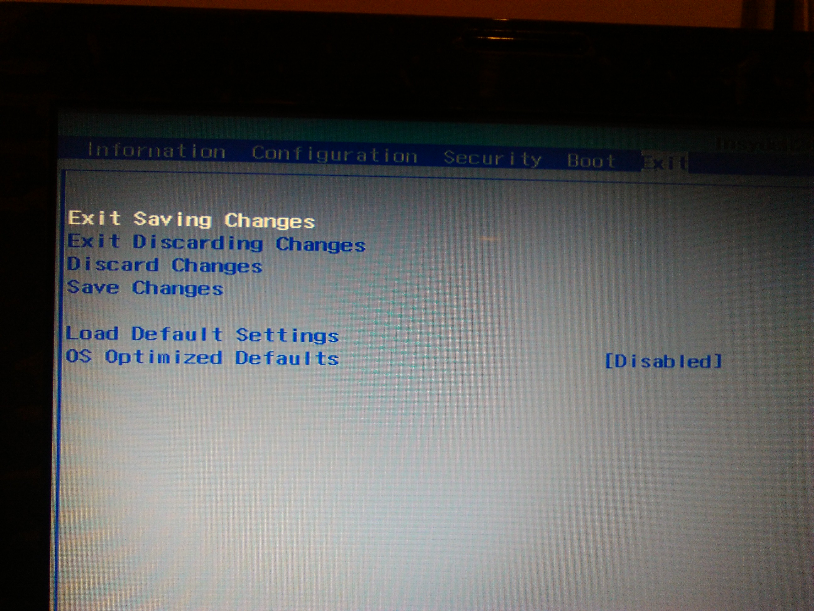

post-1257609-14457994880095_thumb.jpgpost-1257609-14457995185393_thumb.jpgpost-1257609-14457995700918_thumb.jpgpost-1257609-14457996120823_thumb.jpgpost-1257609-1445799666898_thumb.jpg

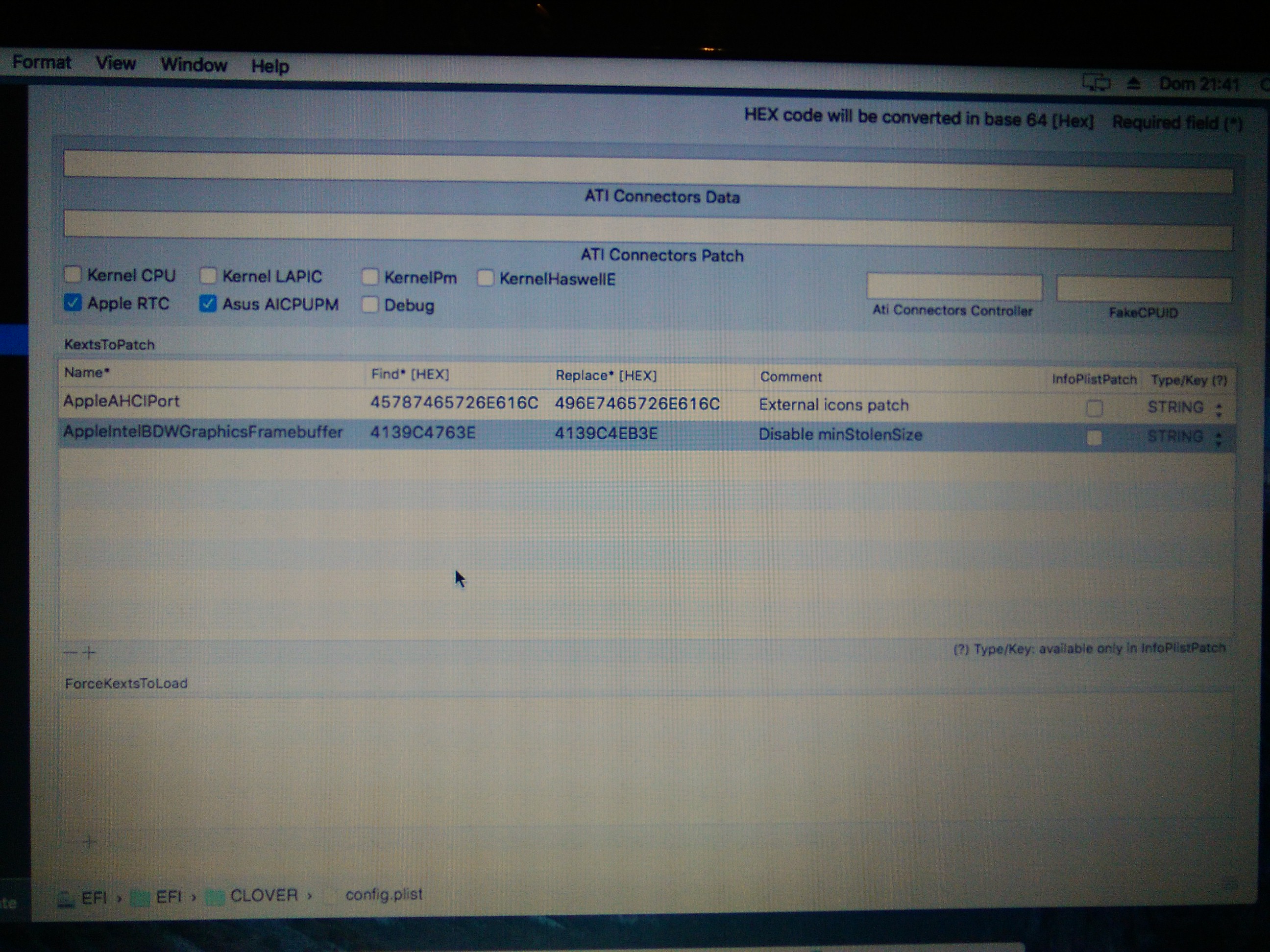

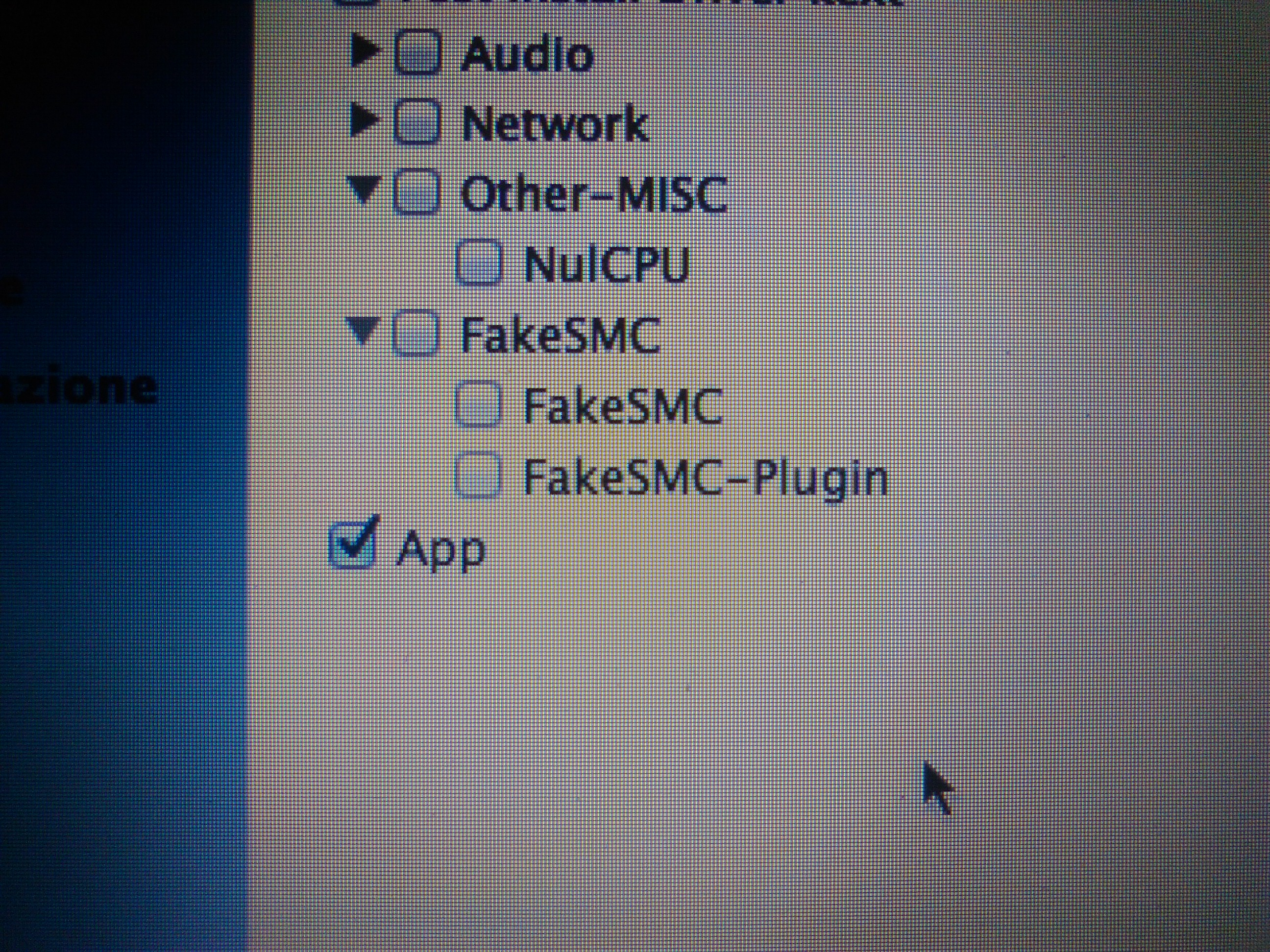

post-1257609-14457997950734_thumb.jpgpost-1257609-14457998123759_thumb.jpgpost-1257609-14457998380208_thumb.jpgpost-1257609-14457998694445_thumb.jpg

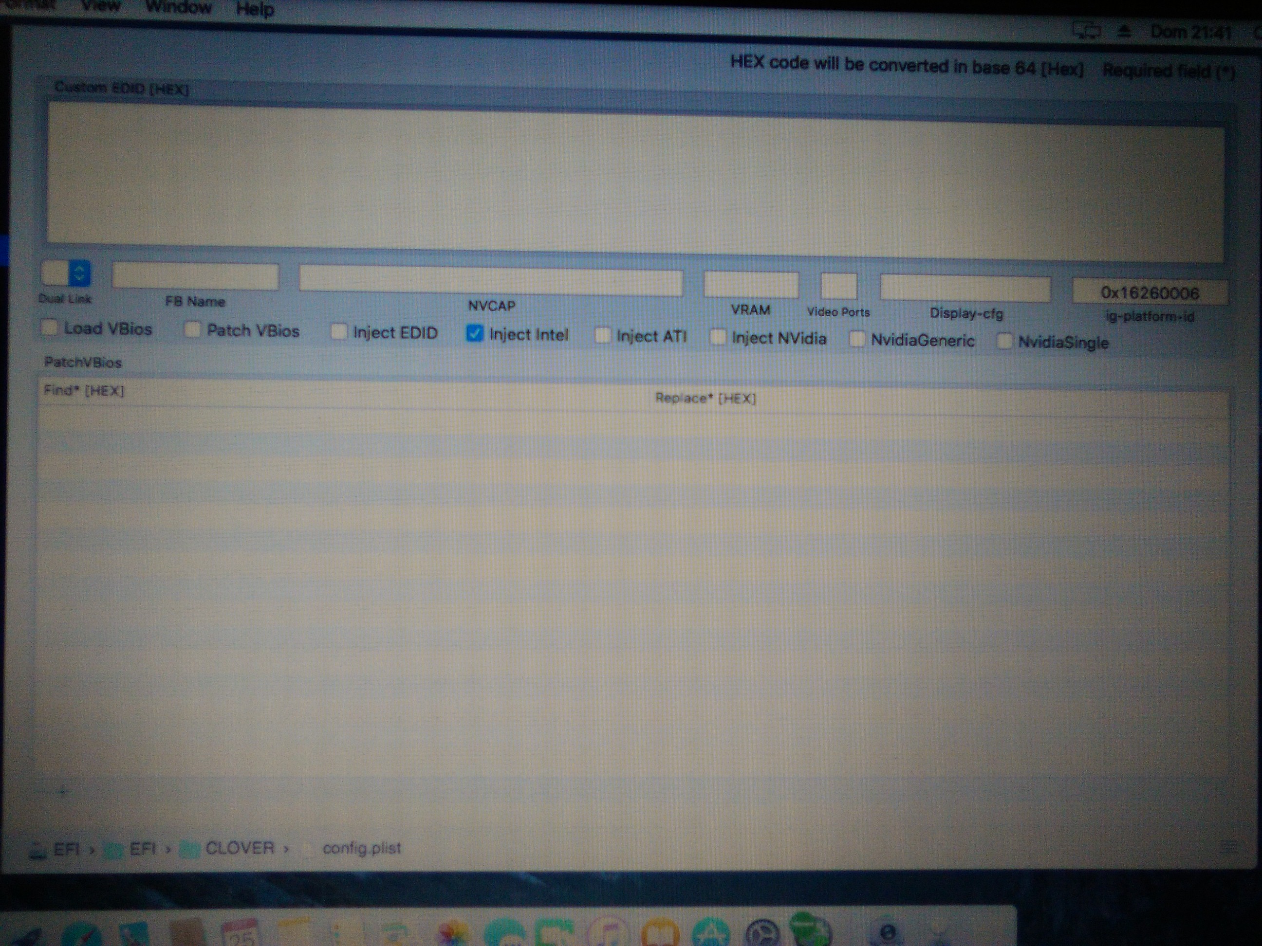

Apri il config.plist con Clover Configurator
Vai nella sezione Graphics e aggiungi in ig-platform-id: 0x16260006
Sezione Kernel and Kexts patches clicca + in basso e metti:
Name* : AppleIntelBDWGraphicsFramebuffer
Find* : [HEX]: 4139C4763E
Replace* [HEX] : 4139C4EB3E
Comment: Disable minStolenSize
