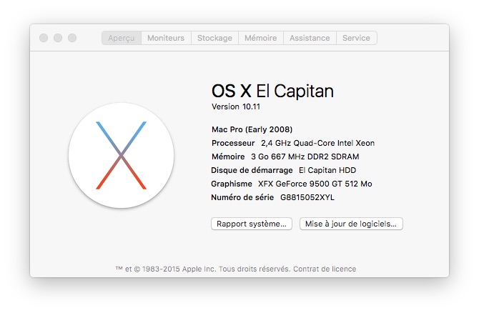

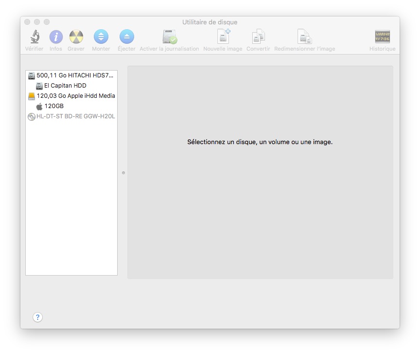

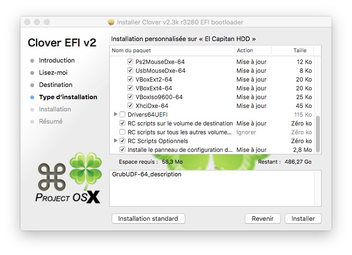

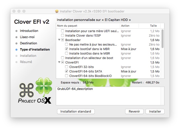

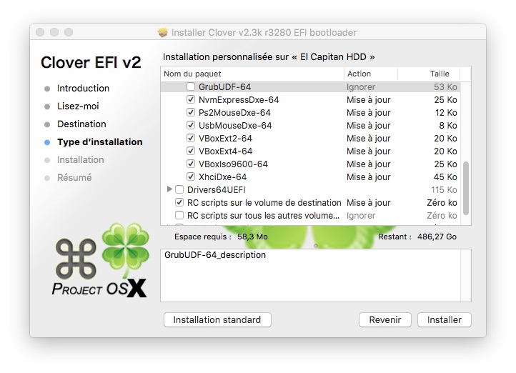

Renard45 Posted October 13, 2015 Share Posted October 13, 2015 El Capitan enfin fonctionnel , il reste quelques petits bugs à régler mais voici comment j'ai procédé: alors tout d'abord j'ai créer ma clé usb avec ceci: http://www.insanelymac.com/forum/topic/307003-clover-os-x-el-capitan-usb/ ensuite on boot dessus la clé avec les boot flags suivants: slide=10 -v smbios.plist d'un mac pro 3,1 inject Nvidia coché (pour ma part vu que j'ai une 9500GT) déplacer les kexts intel dans un dossier intel_back pour éviter des erreurs de bluetooth par exemple Booter avec -s. ensuite au prompt "root:" taper ces commandes:mount -uw /cd /System/Library/Extensionsmkdir intel_backmv AppleIntelHD* AppleIntelF* intel_back/touch ../ExtensionsReboot -v on démarre donc partir de la clé crée précédemment et on installe El Capitan, après installation on redémarre sur la clé, arrivé sur le bureau j'installes clover (voir captures d'écran) (version 3280) mais la dernière convient aussi et enfin les kexts à installer dans le pack que j'ai refait concernant le DSDT j'ai prit celui de yosemite d'un ancien post sur yosemite ce qui bug: les usb un peu lent (j'ai supprimé le kext AppleHPET.kext ça n'a rien changé je trouves) parfois les périphériques en usb disparaissent comme ça je suis obligéde redémarrer le finder (sans doute à cause du kext supprimé précédemment) et bien sur ce qui ne fonctionne pas le wifi 8187 qui je penses ne pourra jamais être résolu à moins de recréer le kext compatible pour El Capitan Par contre d'après le forum en anglais on m'a dit que les kexts ne sont pas conseillé à installer dans S/L/E sous El Capitan ça fonctionne pour moi je ne comprends pas pourquoi ils disent ça, à confirmer merci ps: Hervé je ne sais pas pourquoi mais ton DSDT modifié boot bien mon El Capitan jusqu'à la fin mais avant d'arriver sur le bureau écran noir, je ne comprends pas...bref donc un peu d'aide pour finaliser tout ça ne sera pas de refus. ps2: mise à jour vers 10.11.1 en cours... 2 applis bien pratique pour El Capitan: http://www.insanelymac.com/forum/files/file/432-insanelyrepairpermission/ http://www.insanelymac.com/forum/files/file/397-easykext-utility-for-el-capitan-kext-installer/ et enfin l'utilitaire de disque yosemite sous El capitan (que je trouves beaucoup mieux que celui d'El Capitan) http://www.insanelymac.com/forum/files/file/480-disk-utility-patched-v2/ P5WDH_Deluxe El Capitan.zip Link to comment https://www.insanelymac.com/forum/topic/308666-p5wdh-deluxe-sous-el-capitan-fonctionnel/ Share on other sites More sharing options...

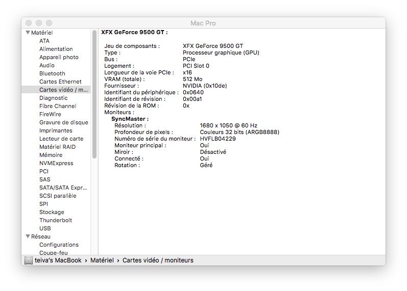

Renard45 Posted October 14, 2015 Author Share Posted October 14, 2015 alors pour le SIP c'est réglé maintenant c'est le boot je ne peux pas booter sans l'option nv_disable=1 et donc je n'ai pas le pilote de ma carte graphique activée comment faire? Link to comment https://www.insanelymac.com/forum/topic/308666-p5wdh-deluxe-sous-el-capitan-fonctionnel/#findComment-2177496 Share on other sites More sharing options...
nyu1985 Posted October 14, 2015 Share Posted October 14, 2015 C'est quoi ta cg ? Link to comment https://www.insanelymac.com/forum/topic/308666-p5wdh-deluxe-sous-el-capitan-fonctionnel/#findComment-2177621 Share on other sites More sharing options...
Renard45 Posted October 15, 2015 Author Share Posted October 15, 2015 une XFX 9500GT Link to comment https://www.insanelymac.com/forum/topic/308666-p5wdh-deluxe-sous-el-capitan-fonctionnel/#findComment-2178071 Share on other sites More sharing options...
nyu1985 Posted October 16, 2015 Share Posted October 16, 2015 GE = Yes peut-être ? ou alors un EFI String même si c'est un peu old school . Link to comment https://www.insanelymac.com/forum/topic/308666-p5wdh-deluxe-sous-el-capitan-fonctionnel/#findComment-2178248 Share on other sites More sharing options...

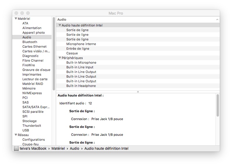

Renard45 Posted November 11, 2015 Author Share Posted November 11, 2015 mis à jour en 10.11.1 nickel juste à réinstaller AppleHDA.kext et HDAEnabler.kext et le son fonctionnera à nouveau 1 Link to comment https://www.insanelymac.com/forum/topic/308666-p5wdh-deluxe-sous-el-capitan-fonctionnel/#findComment-2187445 Share on other sites More sharing options...
Renard45 Posted December 9, 2015 Author Share Posted December 9, 2015 non justement j'ai un écran noir avec le DSDT mise à jour en 10.11.2 juste à réinstaller les kexts audio et ça fonctionne. Par contre depuis cette mise à jour Xtrafinder me dis que le SIP est actif alors que j'ai rien touché à ma config clover qui est toujours en CsrActiveConfig 0x67 bizarre..... Link to comment https://www.insanelymac.com/forum/topic/308666-p5wdh-deluxe-sous-el-capitan-fonctionnel/#findComment-2195291 Share on other sites More sharing options...
