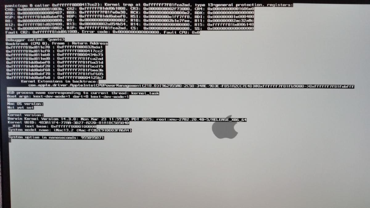

bboy kaos Posted May 19, 2015 Share Posted May 19, 2015 Ciao ragazzi rieccomi qua,dopo aver aggiornato mi ritrovo in un kernel panic che mi impedisce l'avvio al sistema.. come posso fare per risolvere?Ho già provato a cancellare il file AppleIntelCPUPowerManagement.kext ma non parte lo stesso Link to comment https://www.insanelymac.com/forum/topic/306236-risolto-yosemite-aggiornato-al-10103-non-si-avvia-pi%C3%B9/ Share on other sites More sharing options...
Ciro82 Posted May 19, 2015 Share Posted May 19, 2015 Avevi un power management custom o semplicemente avevi NullCpuPowerManagement? Link to comment https://www.insanelymac.com/forum/topic/306236-risolto-yosemite-aggiornato-al-10103-non-si-avvia-pi%C3%B9/#findComment-2136797 Share on other sites More sharing options...
bboy kaos Posted May 19, 2015 Author Share Posted May 19, 2015 mi pare ne avessi uno modificato.. mi era già capitata questa cosa dopo l'aggiornamento a 10.10.1 ma avevo risolto cancellato il power management originale e una volta avviato installato con kext wizard quello modificato Link to comment https://www.insanelymac.com/forum/topic/306236-risolto-yosemite-aggiornato-al-10103-non-si-avvia-pi%C3%B9/#findComment-2136798 Share on other sites More sharing options...
Ciro82 Posted May 19, 2015 Share Posted May 19, 2015 Prova ad avviare con -x se non parte fai così: Metti NullCpuPowerManagement nella cartella relativa ai kext del bootloader (che sia clover o chameleon), prova ad avviare e se arrivi al desktop sostituisci AppleIntelCpuPowerManagement con quello modificato, poi elimini NullCpuPowerManagement ricrei la cache e prova a riavviare. Link to comment https://www.insanelymac.com/forum/topic/306236-risolto-yosemite-aggiornato-al-10103-non-si-avvia-pi%C3%B9/#findComment-2136801 Share on other sites More sharing options...
bboy kaos Posted May 19, 2015 Author Share Posted May 19, 2015 mhm ok, però aspetta è un po che non lo uso più e non mi ricordo :rolleyes:, ho chameleon.. dove lo trovo il kext NullCpuPowerManagement e in quale cartella lo devo infilare? Link to comment https://www.insanelymac.com/forum/topic/306236-risolto-yosemite-aggiornato-al-10103-non-si-avvia-pi%C3%B9/#findComment-2136804 Share on other sites More sharing options...
Ciro82 Posted May 19, 2015 Share Posted May 19, 2015 Lo trovi googlando, va messo in Extra/Extensions Link to comment https://www.insanelymac.com/forum/topic/306236-risolto-yosemite-aggiornato-al-10103-non-si-avvia-pi%C3%B9/#findComment-2136811 Share on other sites More sharing options...
bboy kaos Posted May 19, 2015 Author Share Posted May 19, 2015 Ok trovato, creato la cartella Extensions perchè non era presente e messo dentro, ora riavvio e provo. Basta solo questo o va "attivato in qualche modo"? Link to comment https://www.insanelymac.com/forum/topic/306236-risolto-yosemite-aggiornato-al-10103-non-si-avvia-pi%C3%B9/#findComment-2136820 Share on other sites More sharing options...
Ciro82 Posted May 19, 2015 Share Posted May 19, 2015 Ricordati di ricreare la cache... Link to comment https://www.insanelymac.com/forum/topic/306236-risolto-yosemite-aggiornato-al-10103-non-si-avvia-pi%C3%B9/#findComment-2136822 Share on other sites More sharing options...
bboy kaos Posted May 19, 2015 Author Share Posted May 19, 2015 ok perfetto tutto è tornato funzionante! Grazie sei stato molto gentile ed efficiente! 1 Link to comment https://www.insanelymac.com/forum/topic/306236-risolto-yosemite-aggiornato-al-10103-non-si-avvia-pi%C3%B9/#findComment-2136834 Share on other sites More sharing options...
