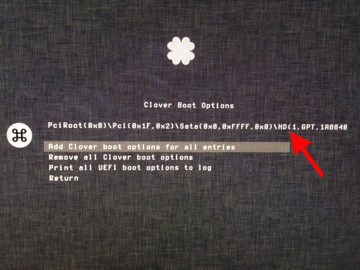

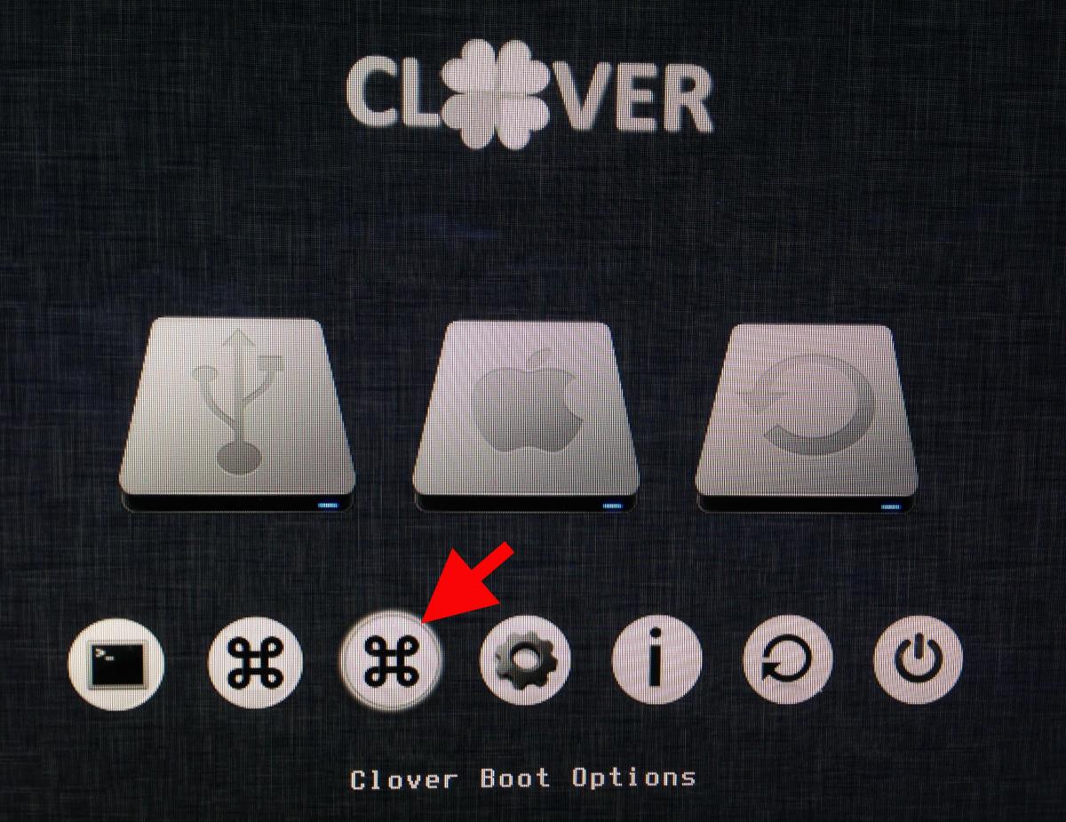

copil Posted May 9, 2015 Share Posted May 9, 2015 Ciao. Per questo non hai i files. Copia la cartella EFI che hai sulla USB nella partizione EFI nascosta del disco fisso. Riavvia il computer. Poi schiaccia la seconda opzione di clover ( Clover Boot Options ) e poi Add Clover boot options for all entries. Dopo schiaccia CTRL+ALT+CANC e riavvia. Adesso il computer si avvia da disco fisso. Link to comment Share on other sites More sharing options...
