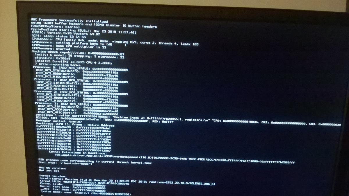

uzmi Posted April 16, 2015 Share Posted April 16, 2015 Hola: Estoy preocupado y desearía saber vuestra opinión. Mi equipo es el de la firma y uso la gráfica de la cpu. También uso 2 tipos distintos de smbios, a saber Mac mini server 6,1 o iMac 13,1 El mac mini es el que genera automáticamente Clover y lo dejo porque así tengo mas estados en la gestión de energía. El Imac porque sería el mas adecuado si comparo mi hard: http://www.everymac.com/systems/apple/imac/specs/imac-core-i3-3.3-21-inch-aluminum-early-2013-education-specs.html Hasta ahora usando indistintamente uno u otro todo era felicidad, estados de energía correctos, reposo correcto pero ahora…. estoy recibiendo este KP cada ciertos boteos (de forma aleatoria y usando Mac mini o imac) incluso desde antes de actualizar a 10.10.3 Cuando se da el KP la única opción que tengo para recuperar el equipo es apagar y encender el pc. El reinicio no funciona (es decir no se recupera del KP) Mi pregunta o consulta es: ¿Esta por petar mi CPU y/o placa? Gracias por adelantado por vuestra ayuda, sugerencias y/o opiniones P.D.: Adjunto mi dsdt y mi config.plist y como siempre si hacen falta mas datos pedid que serán subidos. Archivos.zip Link to comment https://www.insanelymac.com/forum/topic/305699-%C2%BFcpu-a-punto-de-estropearse/ Share on other sites More sharing options...
Maniac10 Posted April 16, 2015 Share Posted April 16, 2015 Encontré algunas discusiones sobre errores similares y siempre se sugiere la posibilidad de ser resultantes de fallos de hardware. Te dejo algunas sugerencias de soft y hard para que pruebes a ver si damos con el causante: - Revisa el estado del cooler y monitorea las temperaturas del CPU bajo tareas estresantes (renderiza/convierte un video o usa Flash un rato ). - Arranca en Windows u otro OS a ver si se cuelga como en OS X. Haz alguna tarea estresante como sugerí antes. - Prueba las RAM, puede que un DIMM este empezando a fallar. - Prueba la motherboard con otro micro o el micro en otra mother, cosa que no es tan sencilla de conseguir a veces. 1 Link to comment https://www.insanelymac.com/forum/topic/305699-%C2%BFcpu-a-punto-de-estropearse/#findComment-2128583 Share on other sites More sharing options...

juanerson Posted April 18, 2015 Share Posted April 18, 2015 Hola hermano. Hay alguna posibilidad que pruebes con Chameleon? Digo, para descartar de plano un problema con Clover. No tienes que modificar la DSDT, sino que intentes arrancar sin ella, con GeneratePStates y GenerateCStates en Yes. Desconozco si los Ivy bridge requieren parchear el registro de operaciones en MSR, para lo cual tendrías que parchear el AppleICPUPM.kext o utilizar un NULLCPUPM.kext y que los PStates sigan la norma Apple de 100 en 100 mhz. Por ahí pudiera venir el problema según veo en la foto que subiste = los parches al vuelo de Clover y/o los cambios en la BIOS con Osmozis?? Tengo dudas sobre lo que llevas puesto en realidad. Saludos. 1 Link to comment https://www.insanelymac.com/forum/topic/305699-%C2%BFcpu-a-punto-de-estropearse/#findComment-2129156 Share on other sites More sharing options...
