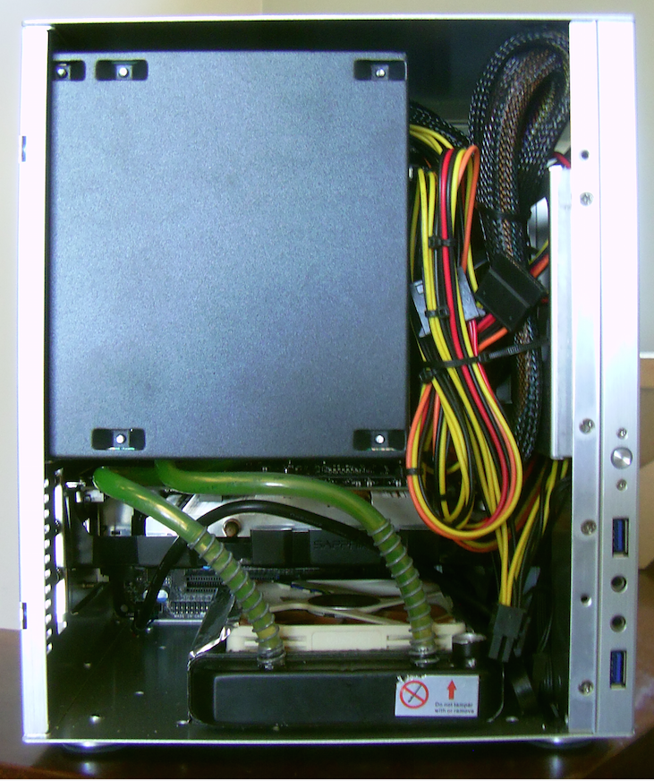

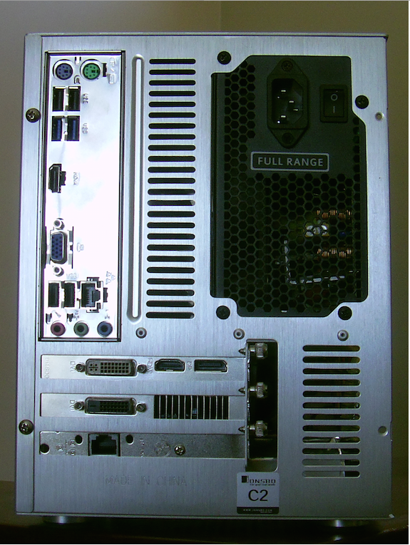

gils83 Posted April 6, 2015 Share Posted April 6, 2015 un cube de 28 cm de haut , 22 cm de profondeur et 20 cm de large ( matx 17x24 / itx) j'ai tout rentré avec un chausse pied avec water cooling seidon 120 M modiffié / ventillo noctua 90 x 10 / carte graphique max 22 cm , j'ai choisi une HD 7850 enfouie derrière les câbles pour son silence et elle chauffe très peu dans ce boitier (cooltek cube) elle fait pile la profondeur du boitier , le radiateur est placé en bas du boitier , le sens de l'air du ventillo rad va de bas en haut , ce qui permet une amenée d'air pour la carte graphique , le CPU chauffant très peu ( Xeon E3-1245v2 ) ne dépasse pas 60 °C max et 30 °C au ralenti / la carte graphique ne dépasse pas 65 °C (test heaven) et 35 °C en mode vision HD , SSD ou HDD 2,5 obligatoire , l'utilisation d'une alim ATX est intéressant . je me suis même permit le luxe de rajouter une carte réseau PCIE 1x , la carte mère a prit la foudre par la carte réseau et le reste marche encore ! 2 Link to comment https://www.insanelymac.com/forum/topic/305504-vos-hackintoshs/ Share on other sites More sharing options...
