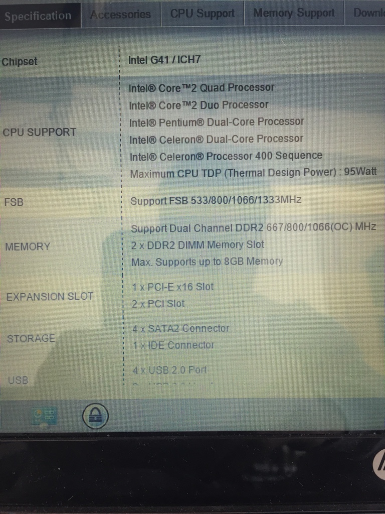

Paologas91 Posted March 20, 2015 Share Posted March 20, 2015 Salve a tutti: ho provato ad installare OS X Maverick sul mio pc con risultati positivi. Il mio pc è così composto: Mainboard: Biostar G41-M7 ver. 6.2 Processore: Intel dual E2160 Ram: 2 GB DDR2 Hdd: 80 GB Sata Alimentatore: 500W Il problema è che dovrei acquistare una scheda video dato l'incompatibilità di quella integrata (Intel G45 express chipset) e me ne serve una per poter far girare Photoshop al meglio. Mi hanno consigliato una GT620. Dal momento che il pc supporta massimo 4GB di ram ho pensato di fare un upgrade di altri 2Gb di ram. Per il processore credete che possa andare bene al momento o dovrei cambiare anche quello? (Magari un core 2 quad). E per finire...secondo voi l'impresa vale la spesa? Perché se magari con gli stessi euri riesco a prendere tutto nuovo penso mi convenga più la seconda opzione...non so proprio! Gradirei un vostro parere! Grazie mille... Link to comment https://www.insanelymac.com/forum/topic/305192-upgrade-o-nuova-configurazione/ Share on other sites More sharing options...

Paologas91 Posted March 20, 2015 Author Share Posted March 20, 2015 Sul sito della Biostar è scritto questo...quindi deduco che ci vadano memorie da 667, 800 e che significa 1066(OC)?! Link to comment https://www.insanelymac.com/forum/topic/305192-upgrade-o-nuova-configurazione/#findComment-2121529 Share on other sites More sharing options...
carbo178 Posted March 20, 2015 Share Posted March 20, 2015 Prendile da 800 mhz, 1066 OC significa in overclock.La marca kingston, a-data, corsair o comunque marche conosciute Link to comment https://www.insanelymac.com/forum/topic/305192-upgrade-o-nuova-configurazione/#findComment-2121535 Share on other sites More sharing options...
Paologas91 Posted March 20, 2015 Author Share Posted March 20, 2015 Una curiosità ma perché sul sito della Biostar mi dice max 8GB di memoria e da altre parti avevo letto max 4GB? C'è un modo per vedere davvero quanto è il massimo installabile? Link to comment https://www.insanelymac.com/forum/topic/305192-upgrade-o-nuova-configurazione/#findComment-2121537 Share on other sites More sharing options...
carbo178 Posted March 20, 2015 Share Posted March 20, 2015 Tieni per buone le info che trovi sul sito ufficiale, assicurati che il supporto agli 8gb non sia subordinato ad un aggiornamento bios, nel caso è meglio aggiornare Link to comment https://www.insanelymac.com/forum/topic/305192-upgrade-o-nuova-configurazione/#findComment-2121538 Share on other sites More sharing options...
