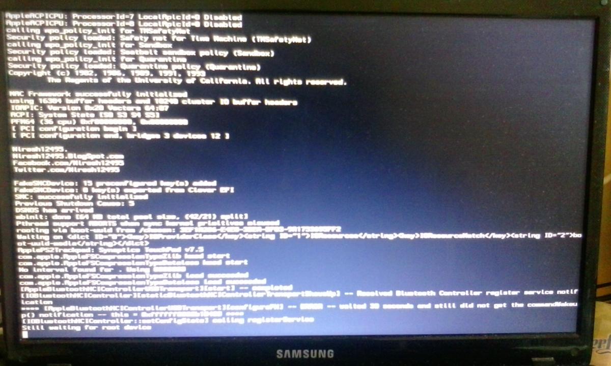

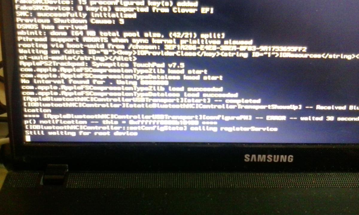

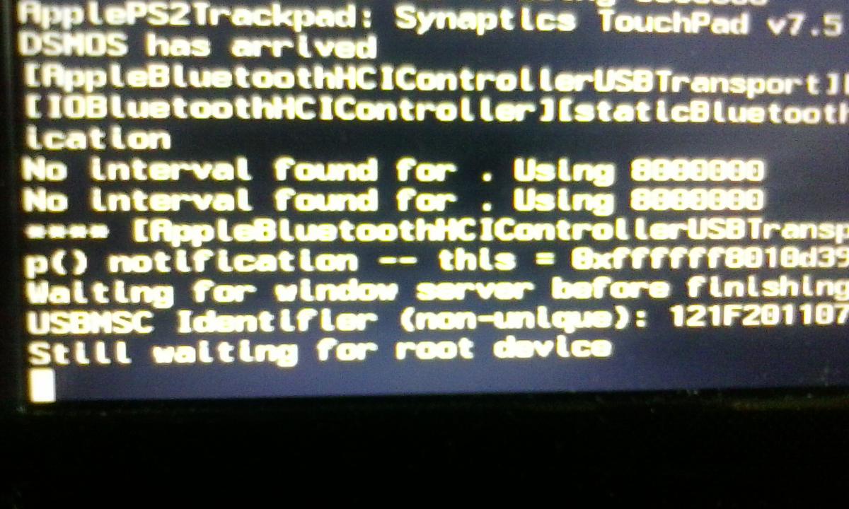

Solaris82 Posted March 10, 2015 Share Posted March 10, 2015 CPU: Intel Core i3 2370MLCD: 15.6 LED HDVRAM: NVIDIA 610M gDDR3 1GB HybridMEMORY: 8GB DDR3 133Mhz/4G*1+4G*2HDD: 500GBODD: Super Multi Dial PlayerWIRED: 1GB LAN Salve un bel pò di tempo fà avevo aperto questo topic " http://www.insanelymac.com/forum/topic/303582-notebook-asus-i3-np300e5c-s02it/ " dopo ho lasciato stare per un bel pò, adesso ho deciso di riprendere il tutto visto che avevo riuscito grazie a marco.pisellonio80 a installare maverick 10.9.0 riprovo a fare lo stesso passaggio ma mi da subito questo errore " Still waiting for root device " Link to comment https://www.insanelymac.com/forum/topic/304987-aiuto-samsung-i3-np300e5c-s02it/ Share on other sites More sharing options...
Fabio1971 Posted March 11, 2015 Share Posted March 11, 2015 Aggiungi IOAHCIBlockStorageInjector e AHCIPortInjector.kext Fabio Link to comment https://www.insanelymac.com/forum/topic/304987-aiuto-samsung-i3-np300e5c-s02it/#findComment-2118831 Share on other sites More sharing options...

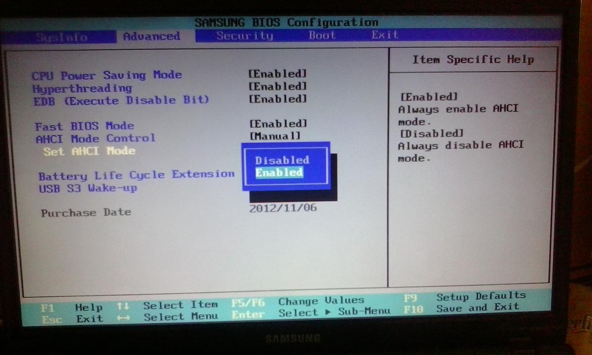

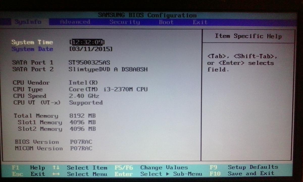

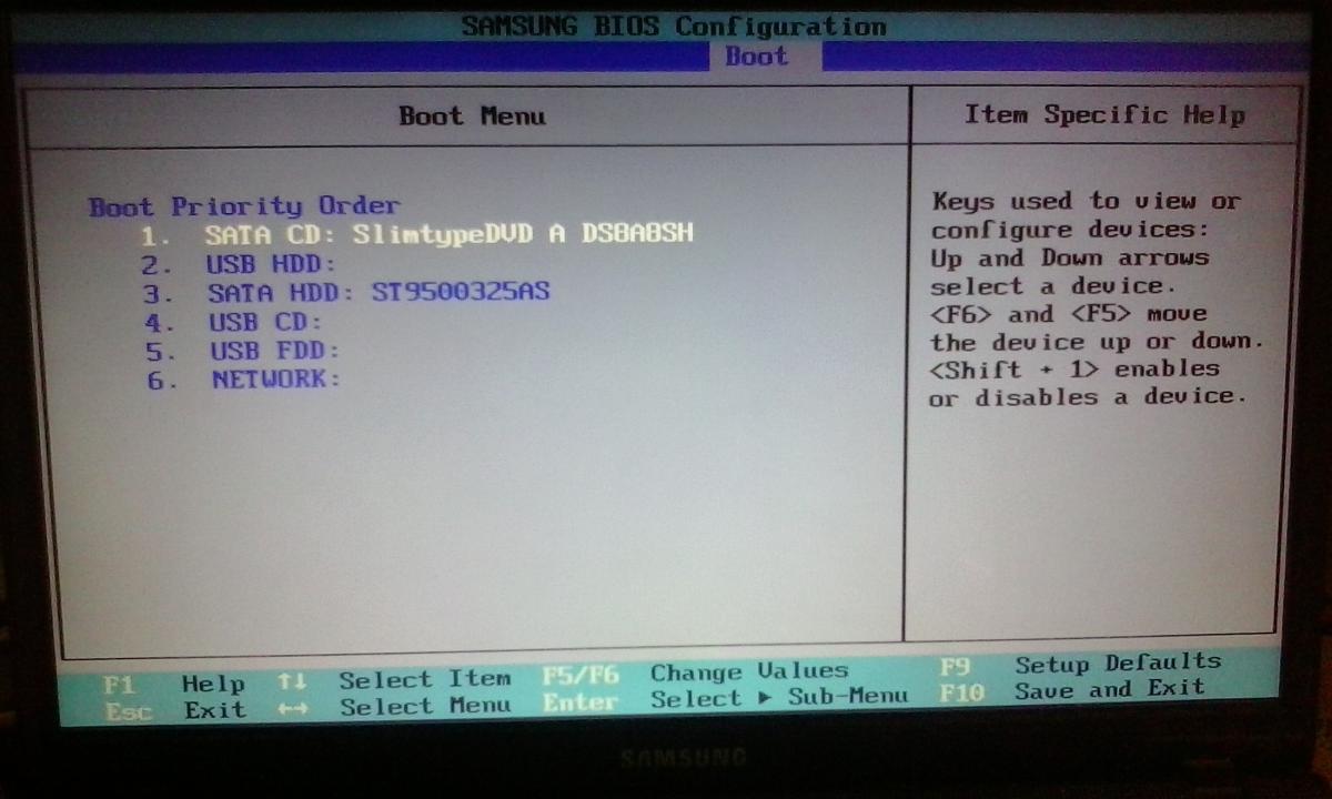

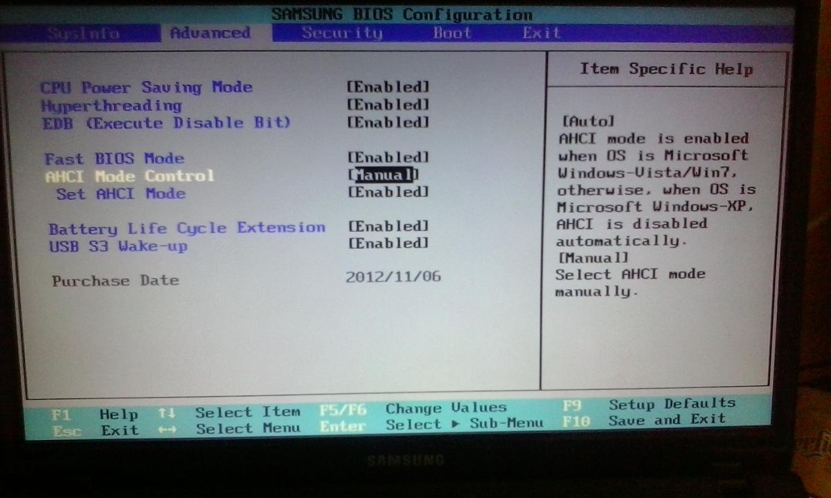

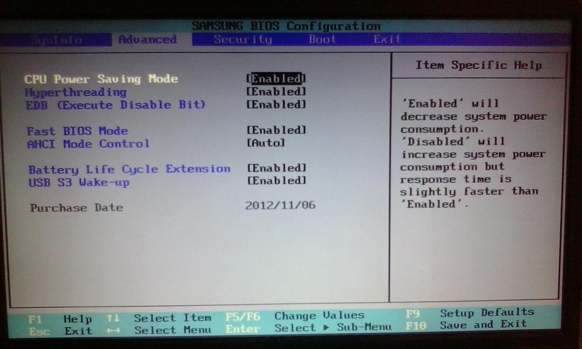

Solaris82 Posted March 11, 2015 Author Share Posted March 11, 2015 In personalizza non hai questi kext da poter installare Fabio Ma prima non usciva, adesso appare subito dopo aver digitato i comandi -v -x ecc... ecc... se lo eseguo senza comandi appare rotellina che gira e cerchio in alto Ecco le foto del bios e dell' errore che esce adesso, invece prima non è mai uscito sempre sullo stesso notebook. Misteri della Vita... Link to comment https://www.insanelymac.com/forum/topic/304987-aiuto-samsung-i3-np300e5c-s02it/#findComment-2118909 Share on other sites More sharing options...
marco.pisellonio80 Posted March 11, 2015 Share Posted March 11, 2015 Se sei su hard disk esterno cerca in rete "Paragon HFS+ reader" che ti consente di leggere e scrivere le partizioni HFS da windows, in questo modo potrai inserire le karie kext in S/L/E e i vari files nelle cartella /Extra. Se hai i files smbios e DSDT dalla precedete installazione di Mavericks inseriscili in /Extra che vanno bene anche per Yosemite. Io nel portatile sono riuscito a installarlo aggiungendo delle kext che su Mavericks non mi servivano, quindi prova con quelle che ti consiglia Fabio mettendole nella S/L/E della pen drive di installazione. Link to comment https://www.insanelymac.com/forum/topic/304987-aiuto-samsung-i3-np300e5c-s02it/#findComment-2119029 Share on other sites More sharing options...

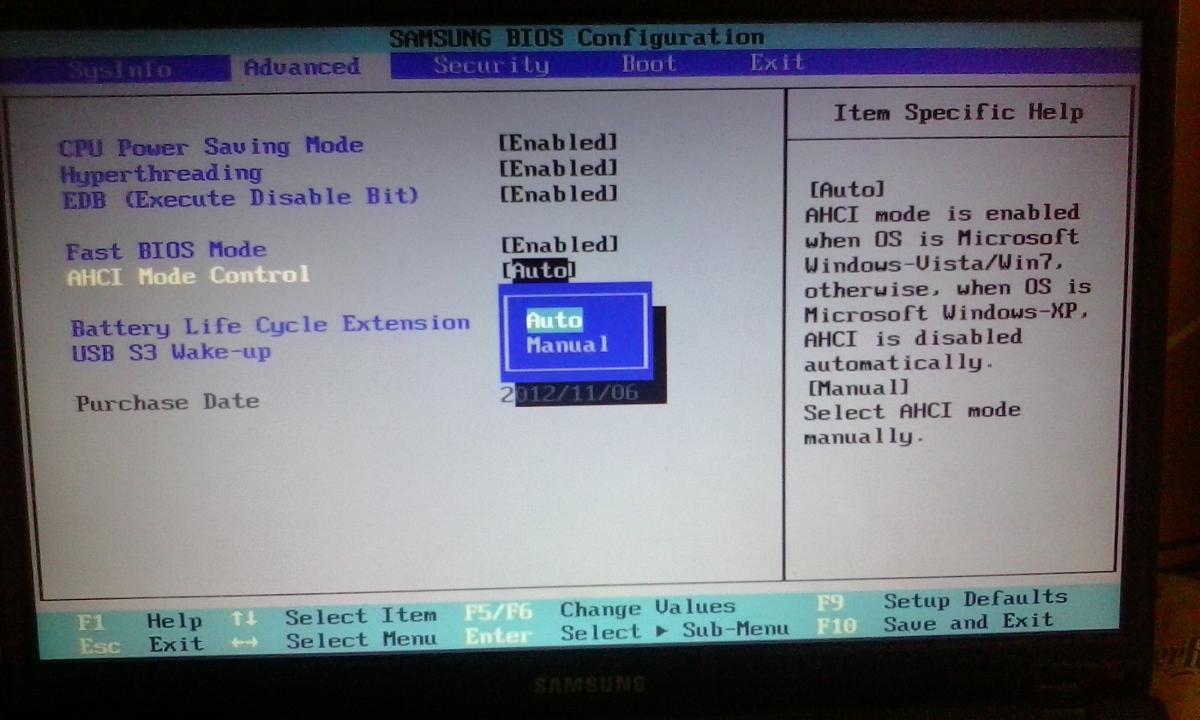

carbo178 Posted March 11, 2015 Share Posted March 11, 2015 Le cose importanti nel bios penso le hai già scelte, AHCI Manual-Enabled. Oltre a questo prova a disabilitare Hyperthreading Link to comment https://www.insanelymac.com/forum/topic/304987-aiuto-samsung-i3-np300e5c-s02it/#findComment-2119065 Share on other sites More sharing options...
Solaris82 Posted March 12, 2015 Author Share Posted March 12, 2015 Le cose importanti nel bios penso le hai già scelte, AHCI Manual-Enabled. Oltre a questo prova a disabilitare Hyperthreading installazione effettuata dopo aver disabilitato " Hyperthreading " non riesco ad disattivare i microfoni all' avvio inizia a fischiare come un matto poi come si avvia si disattiva sono andato su " VoodooHDA " disattiva i microfoni ma nulla all' avvio fischia Link to comment https://www.insanelymac.com/forum/topic/304987-aiuto-samsung-i3-np300e5c-s02it/#findComment-2119210 Share on other sites More sharing options...
