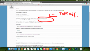

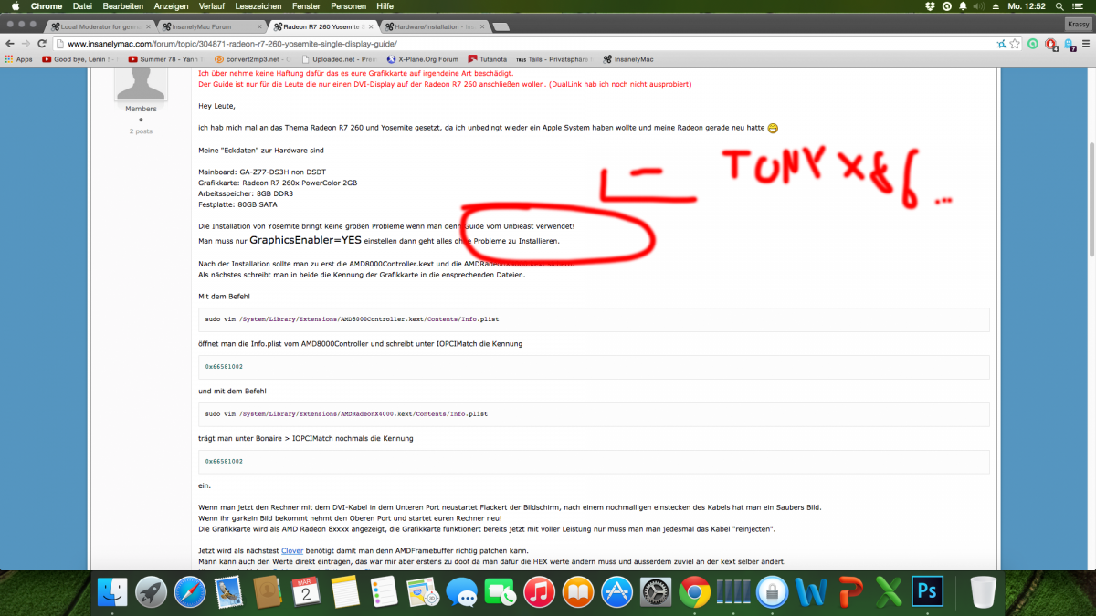

Chinux Posted March 1, 2015 Share Posted March 1, 2015 Der Guide ist für alle die, die eine Radeon R7 260 mit DVI im Singel Display Mode in Yosemite haben. Ich über nehme keine Haftung dafür das es eure Grafikkarte auf irgendeine Art beschädigt. Der Guide ist nur für die Leute die nur einen DVI-Display auf der Radeon R7 260 anschließen wollen. (DualLink hab ich noch nicht ausprobiert) Hey Leute, ich hab mich mal an das Thema Radeon R7 260 und Yosemite gesetzt, da ich unbedingt wieder ein Apple System haben wollte und meine Radeon gerade neu hatte Meine "Eckdaten" zur Hardware sind Mainboard: GA-Z77-DS3H non DSDT Grafikkarte: Radeon R7 260x PowerColor 2GB Arbeitsspeicher: 8GB DDR3 Festplatte: 80GB SATA Die Installation von Yosemitte sollte mit GraphicsEnabler=YES kein Problem sein! Nach der Installation sollte man zu erst die AMD8000Controller.kext und die AMDRadeonX4000.kext sichern. Als nächstes schreibt man in beide die Kennung der Grafikkarte in die ensprechenden Dateien. Mit dem Befehl sudo vim /System/Library/Extensions/AMD8000Controller.kext/Contents/Info.plist öffnet man die Info.plist vom AMD8000Controller und schreibt unter IOPCIMatch die Kennung 0x66581002 und mit dem Befehl sudo vim /System/Library/Extensions/AMDRadeonX4000.kext/Contents/Info.plist trägt man unter Bonaire > IOPCIMatch nochmals die Kennung 0x66581002 ein. Wenn man jetzt den Rechner mit dem DVI-Kabel in dem Unteren Port neustartet Flackert der Bildschirm, nach einem nochmalligen einstecken des Kabels hat man ein Saubers Bild. Wenn ihr garkein Bild bekommt nehmt den Oberen Port und startet euren Rechner neu! Die Grafikkarte wird als AMD Radeon 8xxxx angezeigt, die Grafikkarte funktionert bereits jetzt mit voller Leistung nur muss man man jedesmal das Kabel "reinjecten". Jetzt wird als nächstest Clover benötigt damit man denn AMDFramebuffer richtig patchen kann. Mann kann auch den Werte direkt eintragen, das war mir aber erstens zu doof da man dafür die HEX werte ändern muss und ausserdem zuviel an der kext selber ändert. Hier noch ein kleiner Guide zur Installation von Clover Ist dieser Schritt abgeschlossen geht es an die ATIinject Geschichte: Benötigt wird: VBios der Grafikkarte entweder mit dem Guide bis Part 3 oder einfach hier die Runterladen Ich hab Version 2 genommen! Nun brauchen wir noch denn Clover Configurator Nach dem Start von Clover Configurator wählen wir im rechten Bereich unser Config aus Unter "Graphics" tragen wir folgende Werte ein DualLink 1 (ka wieso geht bei mir nur so ) FBName Baladi ( das ist unserer Framebuffer ) VRam kommt der Arbeitspeicher der Grafikkarte rein Bei VideoPort kommt 4 rein, wenn ihr 3 wählt auch gut nur nicht weniger da Yosemite die Reihenfolge der Ports etwas durcheinander haut! LoadVBios ermöglicht das OpenGL/QE richtig geladen wird InjectEDID hab ich wegen meinem Monitor mit drinne ist aber nicht nötig Und natürlich InjectATi sonst geht der Framebuffer Patch nicht So unter Kernel and Kext Patch schreiben wir wie folgt ATIConnectorData ( ist der HEX Pfad für den Port 2) 00040000040300000001040022050404 ATIConnectorsPatch ( ist der gepatchte HEX Code für den Port ) 00040000160300000001000001020404 ATI Connector Controller ( ist die Framebuffer zuordnung für die Grafikkarte) 8000 Jetzt kopiert man nur noch die Vbios ROM in das Verzeichnniss von Clover bei mir /Volumes/Clover/EFI/Clover/ROM Und benennt diese in 1002_6658.rom um sonst erkennt die Clover nicht richtig! Nach einem Neustart solltet ihr kein Flackern mehr auf dem Single Link Port haben. Wie gesagt ich habe es nocht nicht für DualLink ausprobiert. PS: ihr könnt das Plugin für GPU Sensor ausm FakeSMC raushauen er findet zwar einen Sensor aber gibt kein Wert aus. Stehe für Kritik und allen anderen Kram gerne zur Verfügung. Mfg Chinux Link to comment https://www.insanelymac.com/forum/topic/304871-radeon-r7-260-yosemite-single-display-guide/ Share on other sites More sharing options...

Chinux Posted March 1, 2015 Author Share Posted March 1, 2015 Danke für den Hinweis, wenn es nur um das [url="http://www.insanelymac.com/forum/topic/279450-why-insanelymac-does-not-support-tonymacx86/"]#####[/url] geht, ist bereits gelöscht Link to comment https://www.insanelymac.com/forum/topic/304871-radeon-r7-260-yosemite-single-display-guide/#findComment-2116646 Share on other sites More sharing options...
