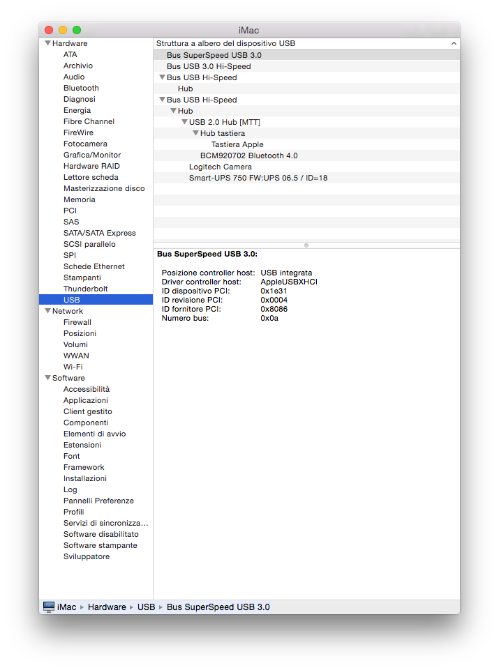

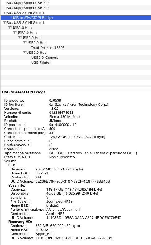

Jolly Posted March 1, 2015 Share Posted March 1, 2015 Potresti mettere du screenshots della sezione USB, una con solo il DSDT e l'altra con GenericUSB + -gux_no_idle, tipo quella nella foto. In tutti i casi devi provare a collegarci qualcosa in ognuna, sia 3. 0 che 2.0 per verificare come viene vista. Prova anche lo stop con chiavetta inserita per vedere se viene gestita correttamente senza messaggi di errore al risveglio. Comunque se sei soddifatto di come funziona con genericusb lo puoi usare in concomitanza al nuovo DSDT che non confliggono, anche se resto dell'avviso che far funzionare la cosa senza sarebbe meglio in caso di sviluppi futuri. Per HDMI la prova del 9 è collegarci un dispositivo, ma con il DSDT dovrebbe esserti apparso qualcosa nella sezione Audio (vedi immagine). Non so se le cose sono cambiate nel frattempo ma riguardo la chiavetta con il bootloader (anche in caso di installazione di OSX) ricordo che si consigliava metterla su una porta 2.0 se disponibile. Link to comment https://www.insanelymac.com/forum/topic/304841-help-problemi-vari-e-dsdt/#findComment-2116436 Share on other sites More sharing options...

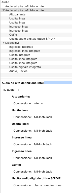

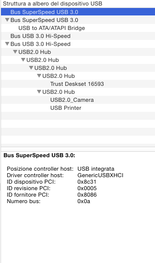

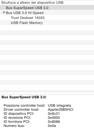

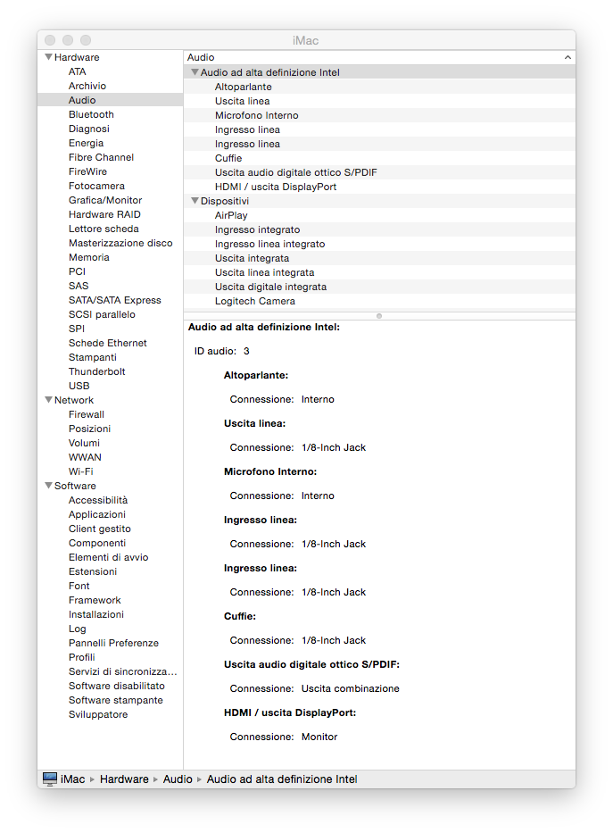

masterd89 Posted March 1, 2015 Author Share Posted March 1, 2015 Ho fatto un po' di prove: Con il genericUSBXHCI ora sembra funzionare e riconosce la periferica usb3 e se la inserisco nella USB2 la velocità è correttamente 480MB/s Se utilizzo il DSDT ottengo questa struttura: E se lo mando il sleep.....KernelPanic! Per quanto riguarda l'audio niente HDMI (nemmeno collegando la TV) Spererei anche io di farlo funzionare senza Kext, effettivamente mi sembra logico cercare di creare un sistema "nativamente" compatibile! Link to comment https://www.insanelymac.com/forum/topic/304841-help-problemi-vari-e-dsdt/#findComment-2116445 Share on other sites More sharing options...

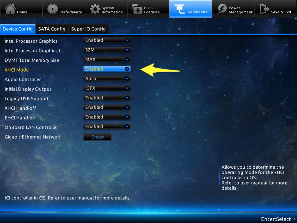

masterd89 Posted March 1, 2015 Author Share Posted March 1, 2015 Scusa non ti seguo. Pensi che il problema sia clover? In questo caso non mi converrebbe fare una chiavetta linux live e estrarlo da li? è possibile che sia un problema di scheda madre o di BIOS? Comunque ho abilitato le Handoff XHCI e EHCI dal BIOS, settato Fix Ownership nel config.plist e ora mi vede altri 2 bus USB nel resoconto di sistema, con driver di controllo AppleUSBEHCI ma ancora non funziona se collego qualcosa. Link to comment https://www.insanelymac.com/forum/topic/304841-help-problemi-vari-e-dsdt/#findComment-2116501 Share on other sites More sharing options...

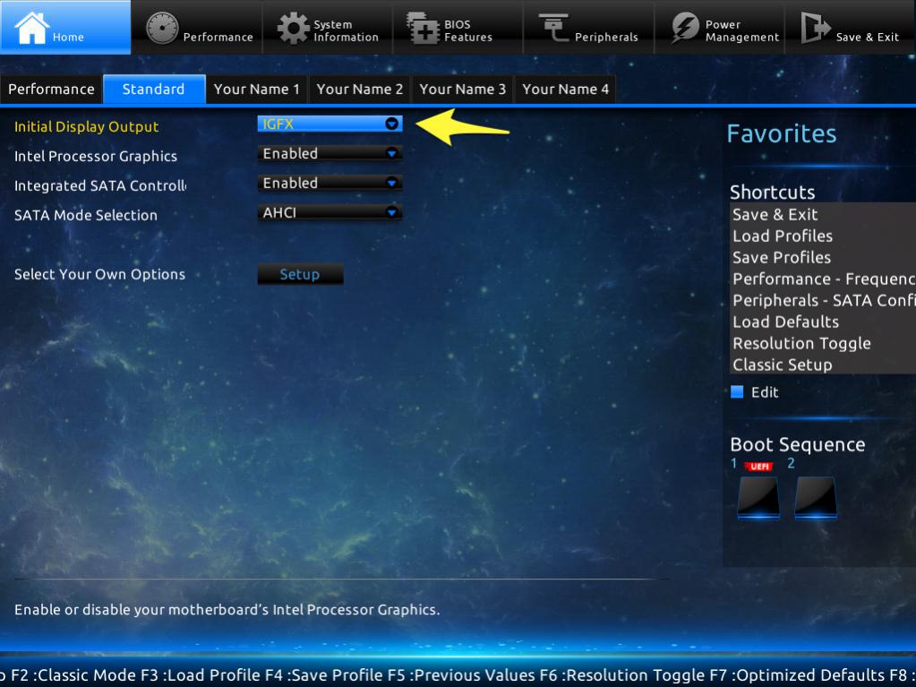

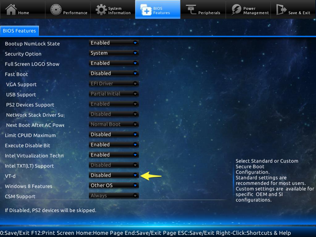

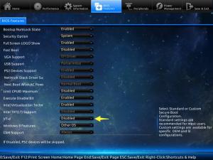

Jolly Posted March 1, 2015 Share Posted March 1, 2015 Anche con Linux va bene, il Bios deve certamente essere settato a dovere, di solito si parte dalla configurazione di default mettendo Sata come AHCI e togliendo Vt-d. Problemi non dovrebbero esserci a livello hardware, le gigabyte poi sono di solito fra le più compatibili. Torno a dirti l'unica cosa che non mi torna è il DSDT pulito che ha tanti errori. Guarda ho trovato i settings che vengono usati per la tua scheda, te li allego: E' consigliato che se si vuole settare XMP profile su profile 1 di farlo dopo l'installazione di OSX Link to comment https://www.insanelymac.com/forum/topic/304841-help-problemi-vari-e-dsdt/#findComment-2116505 Share on other sites More sharing options...
masterd89 Posted March 1, 2015 Author Share Posted March 1, 2015 Grazie mille, è appunto quella la mia configurazione ( e aggiungerei anche il secure boot disabilitato se no non parte). Ho provato un po' di settaggi diversi sia su XHCI mode che handoff e varie....più tardi provo con linux. Dici di provare a aggiornare il bios? Non avendo un gruppo di continuità volevo evitare, ma se può servire..... Link to comment https://www.insanelymac.com/forum/topic/304841-help-problemi-vari-e-dsdt/#findComment-2116507 Share on other sites More sharing options...
