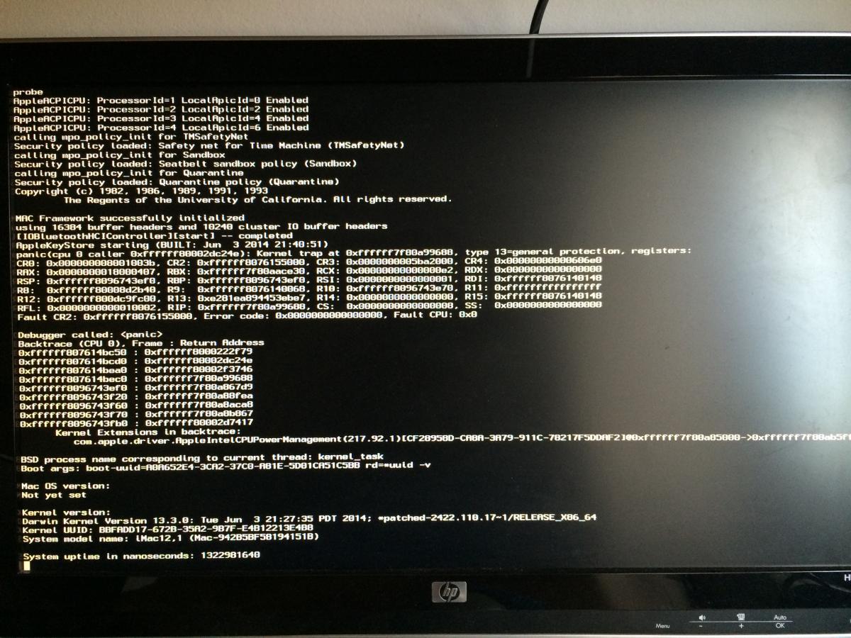

pokerbronz Posted February 7, 2015 Share Posted February 7, 2015 Ciao a tutti!! Dopo un po' di anni che il mio hakintosh con mountain lion funzionava bene ho deciso di aggiornarlo a maverick con Pandora .. Purtroppo dopo aver completato l'installazione Maverick non si avvia.. Ho provato con varie stringhe ma niente.. Questo è l'errore.. Link to comment https://www.insanelymac.com/forum/topic/304389-maverick-non-si-avvia/ Share on other sites More sharing options...
carbo178 Posted February 7, 2015 Share Posted February 7, 2015 Manca NullCPUPowerManagement.kext Link to comment https://www.insanelymac.com/forum/topic/304389-maverick-non-si-avvia/#findComment-2109516 Share on other sites More sharing options...
pokerbronz Posted February 7, 2015 Author Share Posted February 7, 2015 Come faccio a metterlo?? Perché di solito riuscivo a farlo avviare e dopo lo installavo con kext utiliti... Link to comment https://www.insanelymac.com/forum/topic/304389-maverick-non-si-avvia/#findComment-2109523 Share on other sites More sharing options...
carbo178 Posted February 7, 2015 Share Posted February 7, 2015 Mettilo in Extra/Extensions della chiavetta (se la cartella non c'è creala tu), poi avvia da USB il sistema installato con -v -f Link to comment https://www.insanelymac.com/forum/topic/304389-maverick-non-si-avvia/#findComment-2109526 Share on other sites More sharing options...
pokerbronz Posted February 7, 2015 Author Share Posted February 7, 2015 Ma della chiavetta fatta con Pandora per l'installazione di maverick oppure posso prendere una chiavetta normale formattata in fat 32 e creare la cartella e metter dentro il kext? Link to comment https://www.insanelymac.com/forum/topic/304389-maverick-non-si-avvia/#findComment-2109527 Share on other sites More sharing options...
carbo178 Posted February 7, 2015 Share Posted February 7, 2015 Nella chiavetta fatta con pandora Link to comment https://www.insanelymac.com/forum/topic/304389-maverick-non-si-avvia/#findComment-2109582 Share on other sites More sharing options...
pokerbronz Posted February 7, 2015 Author Share Posted February 7, 2015 Nella chiavetta fatta con pandora Ok!! Però non saprei come metterlo dentro... Mi toccherebbe ri installare mountain lion e dopo metter dentro il kext e dopo tornar a riinstallare maverick.. Non c' è un modo più veloce??? Link to comment https://www.insanelymac.com/forum/topic/304389-maverick-non-si-avvia/#findComment-2109583 Share on other sites More sharing options...
carbo178 Posted February 7, 2015 Share Posted February 7, 2015 Da Windows con Mac Drive Link to comment https://www.insanelymac.com/forum/topic/304389-maverick-non-si-avvia/#findComment-2109610 Share on other sites More sharing options...

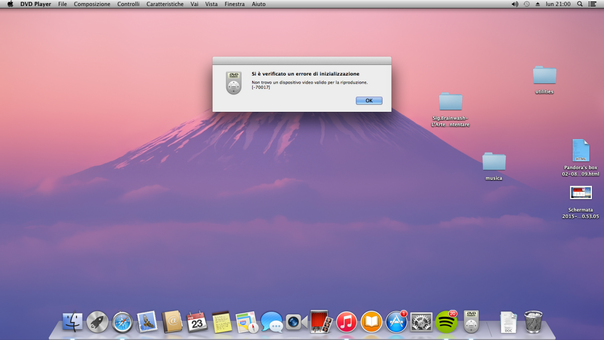

pokerbronz Posted February 16, 2015 Author Share Posted February 16, 2015 Aggiungi la flag in org.chameleon.Boot.plist <dict> <key>Kernel Flags</key> <string>darkwake=0</string> </dict> Fabio perfetto e anche questo risolto!! ho notato un altro piccolo problemino.. non riesco a vedere i video tipo su you tube o Facebook come mai? flash player lo ho installato... Link to comment https://www.insanelymac.com/forum/topic/304389-maverick-non-si-avvia/#findComment-2112287 Share on other sites More sharing options...
Fabio1971 Posted February 16, 2015 Share Posted February 16, 2015 La video è riconosciuta con QE/QI Fabio Link to comment https://www.insanelymac.com/forum/topic/304389-maverick-non-si-avvia/#findComment-2112288 Share on other sites More sharing options...
pokerbronz Posted February 22, 2015 Author Share Posted February 22, 2015 La video è riconosciuta con QE/QI Fabio e quindi come posso risolvere? grazie! Link to comment https://www.insanelymac.com/forum/topic/304389-maverick-non-si-avvia/#findComment-2113873 Share on other sites More sharing options...
Fabio1971 Posted February 22, 2015 Share Posted February 22, 2015 Controlla: launchpad - DVD Player - aiuto - Mostra caratteristiche suppurtate Fabio Link to comment https://www.insanelymac.com/forum/topic/304389-maverick-non-si-avvia/#findComment-2113879 Share on other sites More sharing options...

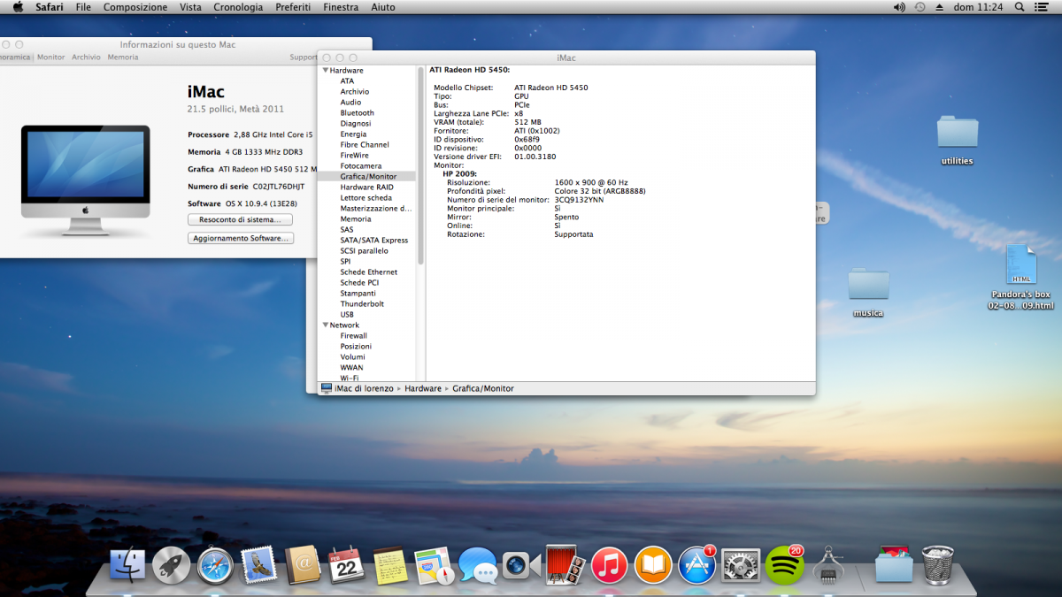

pokerbronz Posted February 23, 2015 Author Share Posted February 23, 2015 Controlla: launchpad - DVD Player - aiuto - Mostra caratteristiche suppurtate Fabio mi dice che non trova nessun dispositivo video valido.. Link to comment https://www.insanelymac.com/forum/topic/304389-maverick-non-si-avvia/#findComment-2114413 Share on other sites More sharing options...
Fabio1971 Posted February 23, 2015 Share Posted February 23, 2015 Qui : http://www.insanelymac.com/forum/topic/293049-guide-mavericks-yosemite-amd-radeon-hd5450/ Fabio Link to comment https://www.insanelymac.com/forum/topic/304389-maverick-non-si-avvia/#findComment-2114415 Share on other sites More sharing options...
pokerbronz Posted February 23, 2015 Author Share Posted February 23, 2015 Qui : http://www.insanelymac.com/forum/topic/293049-guide-mavericks-yosemite-amd-radeon-hd5450/ Fabio dovro' provare a metter mani sul DSDT perché mettendo l' ID nei kext e' come ho fatto per farla funzionare.. Grazie pre l' aiuto Fabio domani proverò a dettare il dsdt e ti faro' sapere!! Link to comment https://www.insanelymac.com/forum/topic/304389-maverick-non-si-avvia/#findComment-2114426 Share on other sites More sharing options...
