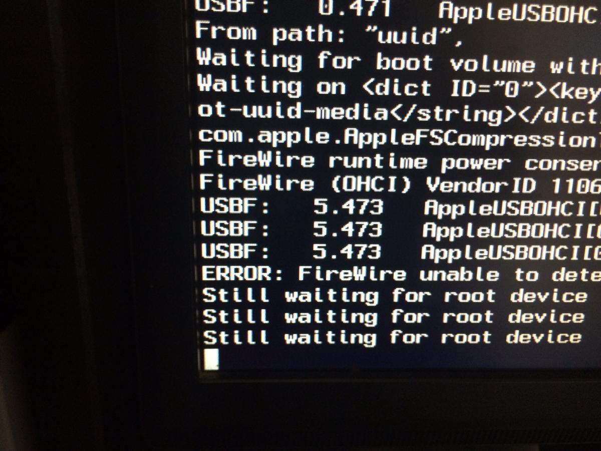

demontuchaa Posted February 10, 2015 Author Share Posted February 10, 2015 Je plante avant les options de l installe error firewire unable to determine security-mode Link to comment Share on other sites More sharing options...
gils83 Posted February 10, 2015 Share Posted February 10, 2015 ???? AHCI Link to comment Share on other sites More sharing options...
demontuchaa Posted February 11, 2015 Author Share Posted February 11, 2015 oui je suis en ahci Link to comment Share on other sites More sharing options...
gils83 Posted February 11, 2015 Share Posted February 11, 2015 l'usb3 n'est pas natif dvd ide ou sata ? Link to comment Share on other sites More sharing options...
demontuchaa Posted February 11, 2015 Author Share Posted February 11, 2015 dvd sata il faut que je supprime usb 3 dans mon bios alors ? et dans bd utility j arrive a faire la partition clover en fat32 par contre je n arrive pas en envoyer l image dmg en partition hfs . j ai une partition fat 16 qui se créer . je suis un boulet lol Link to comment Share on other sites More sharing options...
fantomas Posted February 11, 2015 Share Posted February 11, 2015 lors de l'installation, tu as mis ta clé usb dans usb 3 ? si oui, mets la dans usb 2 et ça devrait repartir Link to comment Share on other sites More sharing options...
demontuchaa Posted February 11, 2015 Author Share Posted February 11, 2015 je pense pas je l est mis sur un port en façade si je désactive direct usb 3 dans le bios ,je serais sur de pas être en usb 3 non? je suis en train d essayer de refaire une cle usb boot en passant par la console virtuel maverick du portable a ma femme . car j ai pas tous compris pour creer la clef usb avec bdu vraiment merci d essayer de m aider car la je rame complet . Link to comment Share on other sites More sharing options...
fantomas Posted February 11, 2015 Share Posted February 11, 2015 pas de souci ne te casse pas trop la tête... nous sommes tous passés par là, il faut bien un début à tout, non ?! et ce n'est pas parce qu'aujourd'hui nous pouvons prétendre y arriver avec un peu plus de facilité que cela fait de nous des experts en la matière un hackintosh... ce n'est pas une science exacte.... il faut bcp lire et se documenter... et pour cela, tu as tout ce qu'il faut sur InsanelyMac par rapport aux usb3, si je t'ai dit cela c'est parce que j'ai la même erreur sur mon portable lorsque je branche ma clé usb sur son usb 3 (et c'est une erreur pour ne pas dire qui s'est généralisée) et comme l'a dit gils83 dans son post plus haut, l'installateur ne le prend pas nativement en charge et c'est pour cela qu'il ne trouve pas le support, en occurrence la clé usb... mais dès que je la mets sur l'usb2, plus d'erreur et l'installation repart sans brancher. Link to comment Share on other sites More sharing options...
