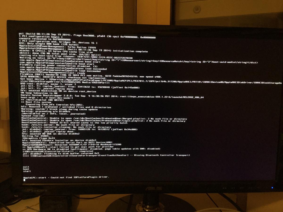

emac700 Posted January 28, 2015 Share Posted January 28, 2015 dopo aver installato Yosemite tramite Pandora (sulla penna ho scelto enoch come boot loader ) e dopo aver scelto clover uefi come bootloader , non riesco a fare il boot. Siccome ho il bios modificato per non usare nullcpupowermanagemente posso sapere cosa devo selezionare in fase d'installazione per riuscire a fare il boot senza problemi? Normalmente per Mavericks usavo l'installazione fornito da andy (nella sezione inglese). Il messaggio finale in verbose mode è : AppleLPC::start - Could not find IOPlatformPlugin driver. Allego una foto della schermata finale Informazioni supplementari, in fase d'installazione ho scelto d'installare tramite Pandora i driver per la scheda di rete e le usb 3 (assedia, la mia è una p8p67 pro 3.1) Ho provato a digitare exit Boot e start per vedere se cambiava qualche cosa. Link to comment https://www.insanelymac.com/forum/topic/304188-aiuto-boot-p8p67-pro/ Share on other sites More sharing options...

emac700 Posted January 28, 2015 Author Share Posted January 28, 2015 Nel frattempo si è bloccato alla schermata grigia con la rotella arcobaleno, è possibile che il problema stia nel bios modificato? Altra cosa quando provo a fare il boot dall' hd non mi da le opzioni uefi, è possibile che ciò crei problemi a clover? Link to comment https://www.insanelymac.com/forum/topic/304188-aiuto-boot-p8p67-pro/#findComment-2106503 Share on other sites More sharing options...

OF99AV Posted January 29, 2015 Share Posted January 29, 2015 Clover non ha problemi su questa scheda, anzi !. Segui questi passi per configurare al meglio Clover. 1)Installa Clover Selezionando : Installazione solo per Avvio UEFI Installa nella ESP Drivers64UEFI (OsxAptioFixDrv-64 e PartitionDXE-64) Script RC spunta tutte le voci Installa Pannello Preferenze 2) Utilizzando CloverConfigurator, monta la partizione EFI e recati nella directory EFI/CLOVER/ACPI/patched (metti qui il tuo Dsdt patchato,altrimenti posta l'originale sul forum e te lo edito) inoltre cancella la cartella EFI/CLOVER/OEM ! 3) Con Clover Configurator edita il config.plist aggiungendo nella sezione Boot (-kext-dev-mode=1 e slide=0), nella sezione SmBios seleziona iMac12,2. Per il reparto video non ti so dire. P.s: Dopo aver installato Clover sull'HD, installalo anche su una pennina seguendo gli stessi passi ed avvia da quest'ultima. Una volta nel menù di Clover, nelle impostazioni in basso vai su "Clover Options" -> "Add Clover for all entries". Ora puoi riavviare senza pennina. OF99AV 1 Link to comment https://www.insanelymac.com/forum/topic/304188-aiuto-boot-p8p67-pro/#findComment-2106593 Share on other sites More sharing options...
emac700 Posted January 29, 2015 Author Share Posted January 29, 2015 Per intanto grazie mi stavo preoccupando, nell'hd attuale lascio enoch, fra un oretta vado a prendere un ssd e vedo di provare a boottare con clover. Detto qst con chameleon non ho problemi con la hd 6870 ne con il bluetooth ne con lo spegnimento il riavvio etc (ho patchato il bios apposta),con clover posso incorrere in qualche grana? come allego il dsdt? In teoria per patcharlo ho usato una guida su olarilla Link to comment https://www.insanelymac.com/forum/topic/304188-aiuto-boot-p8p67-pro/#findComment-2106747 Share on other sites More sharing options...
