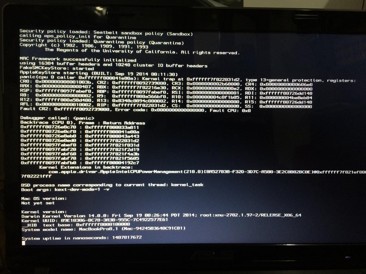

lidiano Posted December 30, 2014 Author Share Posted December 30, 2014 Quello che non mi faccio capace io è: com'è possibile usare NullCPU su un portatile? La batteria non dura manco mezz'ora. La prima cosa da fare è la gestione energetica della CPU. Assicurati di star emulando il più giusto modello (smbios) e poi cancella il nullcpu ripristina la cache e riavvia. Risolto questo, risolto anche lo sleep p.s. attenzione ai kernelpanic fatto ma non si avvia si blocca qui Link to comment https://www.insanelymac.com/forum/topic/303642-aiuto-su-asus-x53sv-va-in-stop-e-si-riaccende/#findComment-2099011 Share on other sites More sharing options...
carbo178 Posted December 30, 2014 Share Posted December 30, 2014 I casi sono 2: Applica una patch al bios per abilitare la gestione energetica (UEFI Tools) Metti AppleIntelCPUPowerManagement patchato Link to comment https://www.insanelymac.com/forum/topic/303642-aiuto-su-asus-x53sv-va-in-stop-e-si-riaccende/#findComment-2099081 Share on other sites More sharing options...
