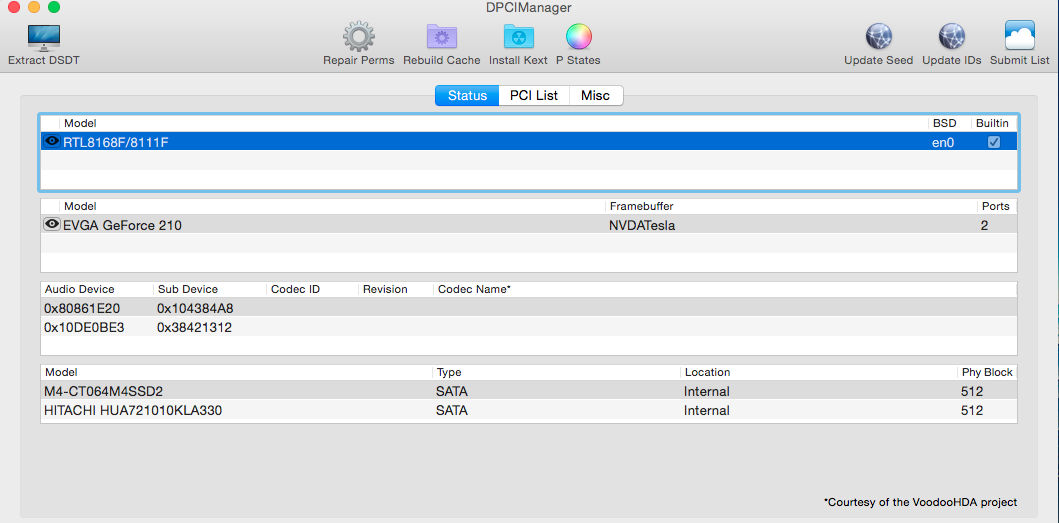

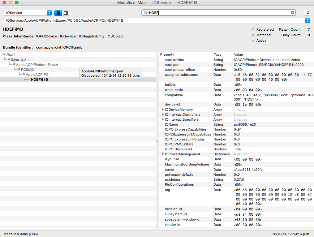

medallo Posted December 12, 2014 Share Posted December 12, 2014 No logro instalar audio AppleHDA .. sólo me ha trabajo con VoodooHDA.. asus p8z77-m Pero no entiendo bien como parchar el AppleHDA original en Yosemite con Clover Configurator. adjunto mi org. 1.Cómo identifico el id del audio para poder colocarlo en el id inyect de clover? 2.Con este procedimiento puedo actualizar con seguridad Yosemite? o cuál es mejor para esto? 3.Algun tutorial paso a paso? 4. Cuando lo inyecto desde audio_cloverALC-100_v1.0.3.command: Verify EFI partition mounted, Finder/Devices/EFI Password: rm: /Volumes/EFI/EFI/CLOVER/config-backup.plist: No such file or directory Confirm Realtek ALC887 (y/n): y ALC887 Current_v..0302 (y/n): y Audio ID: 0 is not supported, continue (y/n): Gracias.. iMac.ioreg.zip Link to comment https://www.insanelymac.com/forum/topic/303294-inyectar-audio-alc887-clover/ Share on other sites More sharing options...
Maniac10 Posted December 12, 2014 Share Posted December 12, 2014 1- el layout a usar dependerá de la guía que sigas y las capacidades que el desarrollador le asigne a cada layout. 2- con el método de Toleda si puedes actualizar sin tener que rehacer el parche de audio. 3- la guía es a tu elección, pero te recomendaría que uses el sistema de Toleda. (punto 3 solamente si usas Clover) 4- Por algún motivo estas inyectando el layout 0 cuando debería ser 1, 2 o 3, dependiendo de la cantidad de salidas que tenga tu placa. Puedes cambiar fácilmente el layout desde el config.plist de Clover editando la entrada Devices->Audio->Inject. La próxima vez sube el log completo del script, un ioreg y el config.plist. Link to comment https://www.insanelymac.com/forum/topic/303294-inyectar-audio-alc887-clover/#findComment-2094557 Share on other sites More sharing options...

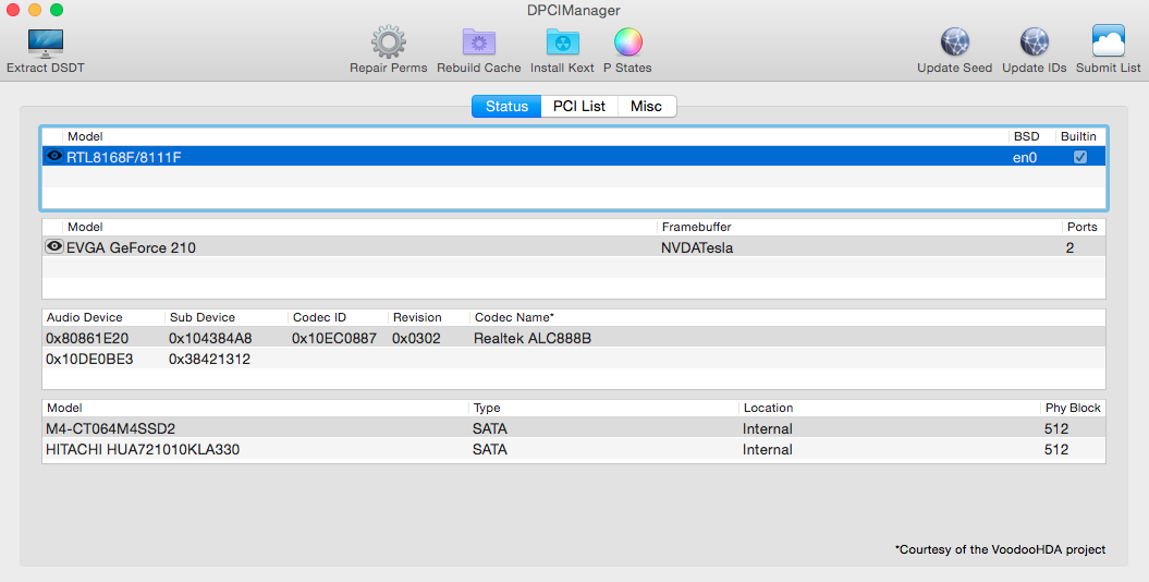

medallo Posted December 13, 2014 Author Share Posted December 13, 2014 Gracias de nuevo ... no se porque pero cuando el DPCIManager_ML no estaba cargando bien el audio como lo muestra la imagen que adjunte anteriormente. el audio_cloverALC-100_v1.0.3-2.command, indicaba que no tenia dispositivo... después de reconstruir caches y permisos , reiniciar varias veces hasta que el DPCIManager_ML cargara bien como muestra la imagen que adjunto ahora. Ahí si se pudo instalar el audio_cloverALC-100_v1.0.3-2.command , antes tocó con el clover configurator, En device Audio Inject colocar 2 y con en command reconfirmalo. Adjunto también el config.plist a ver como so ves y si alguna sugerencia.. lo agradezco. config.plist.zip Link to comment https://www.insanelymac.com/forum/topic/303294-inyectar-audio-alc887-clover/#findComment-2094792 Share on other sites More sharing options...
