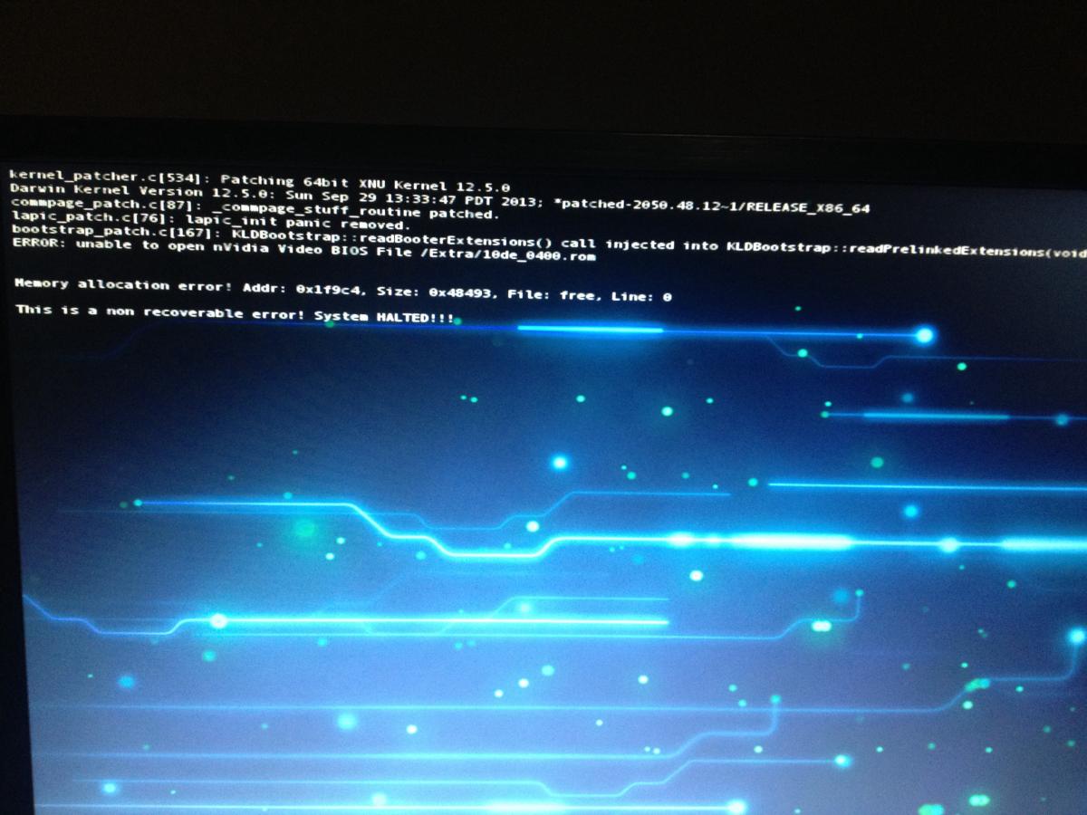

blerk Posted December 9, 2014 Share Posted December 9, 2014 Salve ragazzi, ho un pc con osx 10.8.2 già da tempo, appena è uscito l'aggiornamento al 10.8.5 lo fatto ma ora ho un problema. In pratica ho una scheda video con 2 uscite alla quale ho collegato il monito che attualmente uso ed un tv sony da 40". Bene dopo l'aggiornamento il tv nn viene più rilevato, quindi ho pensato fosse giusto attivare tramite chameleon UseNvidiaRom=Yes, ora xò il pc non parte più, mi da l'errore che non riesce a rilevare il driver in extra/nvidia.......... (non ricordo il resto). Come faccio ad avviare disattivando questa funzione? Se non sbaglio basta fare il boot scrivendo UseNvidiaRom=No, ma non ricordo esattamente come andava scritto e se ci va qualcosa aggiunta. Link to comment https://www.insanelymac.com/forum/topic/303219-risolto-errore-avvio-osx-1085/ Share on other sites More sharing options...
buoo Posted December 9, 2014 Share Posted December 9, 2014 Si, avvia così: -v UseNvidiaRom=No se non riesci ancora ad entrare puoi aggiungere anche -x Link to comment https://www.insanelymac.com/forum/topic/303219-risolto-errore-avvio-osx-1085/#findComment-2093525 Share on other sites More sharing options...

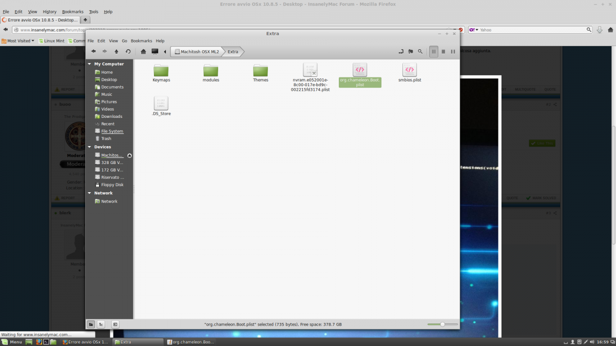

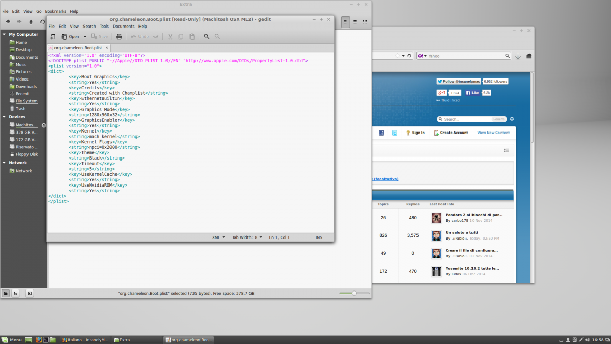

blerk Posted December 9, 2014 Author Share Posted December 9, 2014 Grz, ma purtroppo mi da sempre lo stesso erroreQuesto è l'errore .... Qui il org.chameleon.Boot.plistE come vedi ovviamente il file che cerca al boot non c'é C'è un modo per poter modificare il file da live di linux?Xke ovviamente nn ho i permessi per farlo... Link to comment https://www.insanelymac.com/forum/topic/303219-risolto-errore-avvio-osx-1085/#findComment-2093591 Share on other sites More sharing options...

blerk Posted December 9, 2014 Author Share Posted December 9, 2014 Risolto, sbagliavo a scrivere la riga, è bastato scrivere ROM anziché Rom. Link to comment https://www.insanelymac.com/forum/topic/303219-risolto-errore-avvio-osx-1085/#findComment-2093613 Share on other sites More sharing options...
