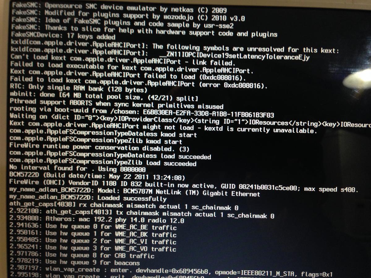

paulcast Posted November 25, 2014 Share Posted November 25, 2014 Salve a tutti... Ho un acer 5920g sul quale ho installato mountain lion partendo da 10.8.2 e arrivando alla 10.8.5. A parte la Webcam che non riesco a far funzionare (se qualcuno mi potesse aiutare anche su questo problema... ) ma il problema più grosso e strano è che aggiornato alla 10.8.5 non parte più o meglio parte impostando nel bios l'interfaccia IDE e non con l'interfaccia AHCI. Infatti avviando con -v o -v -x o -v -x -f mi da sempre caricamento fallito AppleAHCIPort. Kext non disponibile. Eppure in S/L/E il kext c'è e ho provato a sostituirlo con quello delle versioni precedenti...ma niente da fare . Qualcuno ha qualche idea e mi potrebbe aiutare? ringrazio anticipatamente Link to comment https://www.insanelymac.com/forum/topic/302898-acer-5920g-stranezzafunziona-in-ide-e-non-in-ahci/ Share on other sites More sharing options...
paulcast Posted November 27, 2014 Author Share Posted November 27, 2014 Risolto sostituendo Extensions.mkext in Extra... Link to comment https://www.insanelymac.com/forum/topic/302898-acer-5920g-stranezzafunziona-in-ide-e-non-in-ahci/#findComment-2089746 Share on other sites More sharing options...
