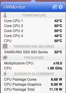

Ciro82 Posted November 14, 2014 Share Posted November 14, 2014 Installa HWSensors scegliendo installazione Ad Hoc e seleziona i sensori e FakeSMC, così puoi monitorare la frequenza e le temperature del processore. Scarica anche DPCI manager e controlla gli states del processore. Link to comment https://www.insanelymac.com/forum/topic/302612-scarsi-risultati-con-geekbench-score/#findComment-2085182 Share on other sites More sharing options...

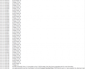

iLoveOSX Posted November 14, 2014 Author Share Posted November 14, 2014 Grazie Ciro, ho fatto come dici e ti allego 2 screenshot: il primo è a sistema appena avviato, il secondo qualche istante prima del termine del benchmark. Ti riporto inoltre l'esito di DPCI manager Link to comment https://www.insanelymac.com/forum/topic/302612-scarsi-risultati-con-geekbench-score/#findComment-2085187 Share on other sites More sharing options...

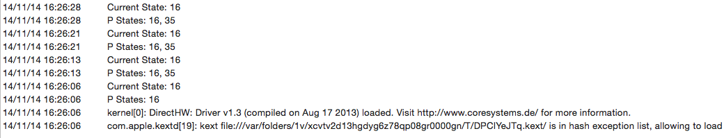

Ciro82 Posted November 14, 2014 Share Posted November 14, 2014 Prova DPCI manager, clicca su PStates metti la password e lancia il benchmark di geekbench a 64bit, poi posta la foto della finestrella di DPCI manager dove indica gli states del processore. Calcola che il tuo processore deve arrivare fino a 3,8GHz in turbo. Link to comment https://www.insanelymac.com/forum/topic/302612-scarsi-risultati-con-geekbench-score/#findComment-2085192 Share on other sites More sharing options...

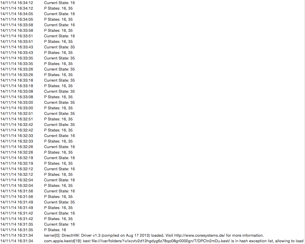

iLoveOSX Posted November 14, 2014 Author Share Posted November 14, 2014 Ho appena effettuato il test lasciando DCPI manager attivo. Ti riporto l'esito: Link to comment https://www.insanelymac.com/forum/topic/302612-scarsi-risultati-con-geekbench-score/#findComment-2085194 Share on other sites More sharing options...
Ciro82 Posted November 14, 2014 Share Posted November 14, 2014 Ok non funziona il power management della CPU. Devi generare un SSDT e copiarlo nella cartella di Clover o chameleon. Se usi Clover, dopo aver generato e copiato SSDT nella cartella ACPI/Patched, devi aggiungere al boot il comando -xcpm Link to comment https://www.insanelymac.com/forum/topic/302612-scarsi-risultati-con-geekbench-score/#findComment-2085202 Share on other sites More sharing options...

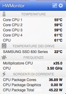

iLoveOSX Posted November 14, 2014 Author Share Posted November 14, 2014 Ciro credo di aver risolto, mea culpa Non so per quale assurdo motivo il bios era impostato in modo tale che i core non potessero essere gestiti dal sistema operativo (Turbo Ratio by per core) Adesso il benchmark mi ha dato 13390! ;-)Solo per approfondire un po' la cosa: con dcpi manager cosa dovrei visualizzare nella sezione p states?Attualmente vedo P States: 16, 38 (prima della modifica al bios avevo 16, 35) Ok non funziona il power management della CPU. Devi generare un SSDT e copiarlo nella cartella di Clover o chameleon. Se usi Clover, dopo aver generato e copiato SSDT nella cartella ACPI/Patched, devi aggiungere al boot il comando -xcpm Utilizzo chamaleon, con clover ho provato e riprovato senza mai riuscirci. La scheda madre ha gli anni suoi purtroppo Considerando l'esito di 13390 pensi che sia buono o si può far di meglio? Link to comment https://www.insanelymac.com/forum/topic/302612-scarsi-risultati-con-geekbench-score/#findComment-2085205 Share on other sites More sharing options...
Ciro82 Posted November 14, 2014 Share Posted November 14, 2014 Ok ora hai il turbo che arriva alla frequenza massima, ma non va bene lo stesso perché gli "states" della CPU passano da 1,6GHz a 3,8GHz senza gli "states" intermedi. Link to comment https://www.insanelymac.com/forum/topic/302612-scarsi-risultati-con-geekbench-score/#findComment-2085210 Share on other sites More sharing options...

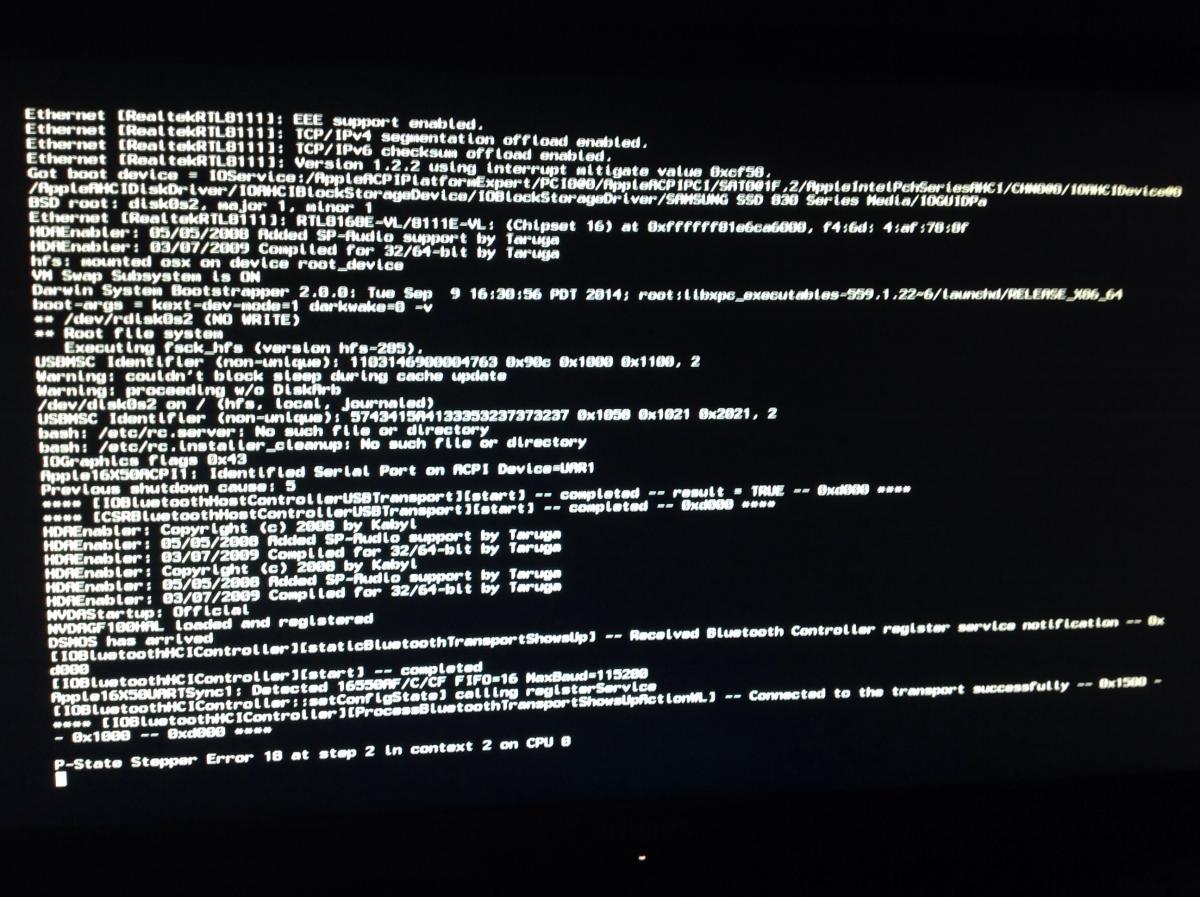

iLoveOSX Posted November 14, 2014 Author Share Posted November 14, 2014 Questo è il log utilizzando il primo metodo: Warning: No ACPI Processor declarations found in the DSDT! Using assumed Scope (\_PR) {} Generating ssdt.dsl for a 'iMac12,1' with board-id [Mac-942B5BF58194151B] Sandy Bridge Core i7-2600K processor [0x206A7] setup [0x0703] With a maximum TDP of 95 Watt, as specified by Intel Number logical CPU's: 8 (Core Frequency: 3400 MHz) Number of Turbo States: 4 (3500-3800 MHz) Number of P-States: 23 (1600-3800 MHz) Injected C-States for P000 (C1,C3,C6) Warning: 'cpu-type' may be set improperly (0x0703 instead of 0x0603) Warning: 'system-type' may be set improperly (3 instead of 1) IASL not found. Downloading iasl... % Total % Received % Xferd Average Speed Time Time Time Current Dload Upload Total Spent Left Speed 100 1132k 100 1132k 0 0 479k 0 0:00:02 0:00:02 --:--:-- 479k Done. Intel ACPI Component Architecture ASL Optimizing Compiler version 20130117-64 [Jan 19 2013] Copyright © 2000 - 2013 Intel Corporation ASL Input: /Users/admin/Desktop/ssdt.dsl - 209 lines, 6075 bytes, 47 keywords AML Output: /Users/admin/Desktop/ssdt.aml - 1580 bytes, 19 named objects, 28 executable opcodes Compilation complete. 0 Errors, 0 Warnings, 0 Remarks, 0 Optimizations Dopo il riavvio il sistema non si é più avviato Link to comment https://www.insanelymac.com/forum/topic/302612-scarsi-risultati-con-geekbench-score/#findComment-2085320 Share on other sites More sharing options...
Ciro82 Posted November 14, 2014 Share Posted November 14, 2014 Avvia con -xcpm Ah già, usi chameleon.... Strano che non vada... Link to comment https://www.insanelymac.com/forum/topic/302612-scarsi-risultati-con-geekbench-score/#findComment-2085326 Share on other sites More sharing options...
iLoveOSX Posted November 14, 2014 Author Share Posted November 14, 2014 Ho una copia di backup, non é un problema ripristinare. Vorrei solo capire perché si é bloccato Link to comment https://www.insanelymac.com/forum/topic/302612-scarsi-risultati-con-geekbench-score/#findComment-2085328 Share on other sites More sharing options...
Ciro82 Posted November 14, 2014 Share Posted November 14, 2014 Queste prove le stai facendo usando una chiavetta con chameleon vero? Si è bloccato perché quel SSDT non va bene Ma dimmi una cosa, come mai non provi Clover? Link to comment https://www.insanelymac.com/forum/topic/302612-scarsi-risultati-con-geekbench-score/#findComment-2085331 Share on other sites More sharing options...
