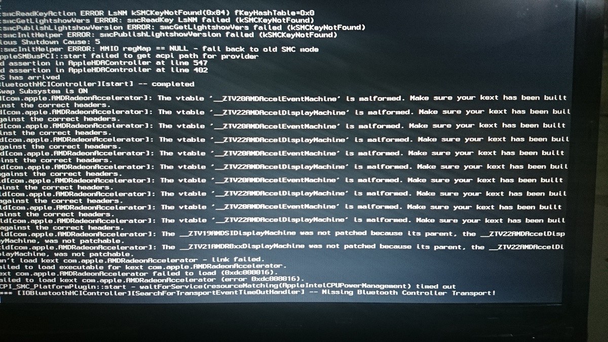

Ludox Posted November 6, 2014 Author Share Posted November 6, 2014 Questo l'errore quanto cè attivo GraphicsEnabler Link to comment https://www.insanelymac.com/forum/topic/302372-risolto-asus-x52j-schermo-nero-con-mavericks/#findComment-2082142 Share on other sites More sharing options...

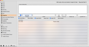

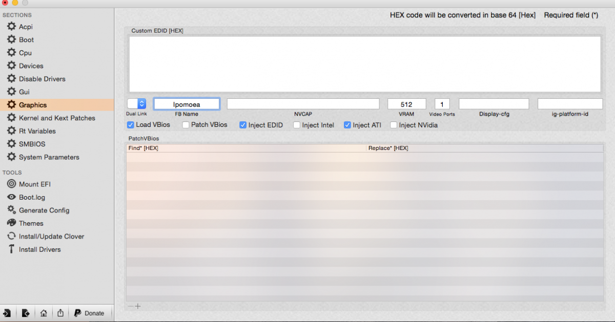

Ludox Posted November 11, 2014 Author Share Posted November 11, 2014 Sono riuscito ad fare riconoscere la scheda Radeon HD 6370M per con 4MB Ho fatto questa configurazione con il Clover, malgrado ho messo 512MB mi rileva 4MB Qualche suggerimento Grazie Luigi PS: ecco il settaggio: Link to comment https://www.insanelymac.com/forum/topic/302372-risolto-asus-x52j-schermo-nero-con-mavericks/#findComment-2084206 Share on other sites More sharing options...

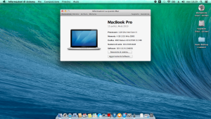

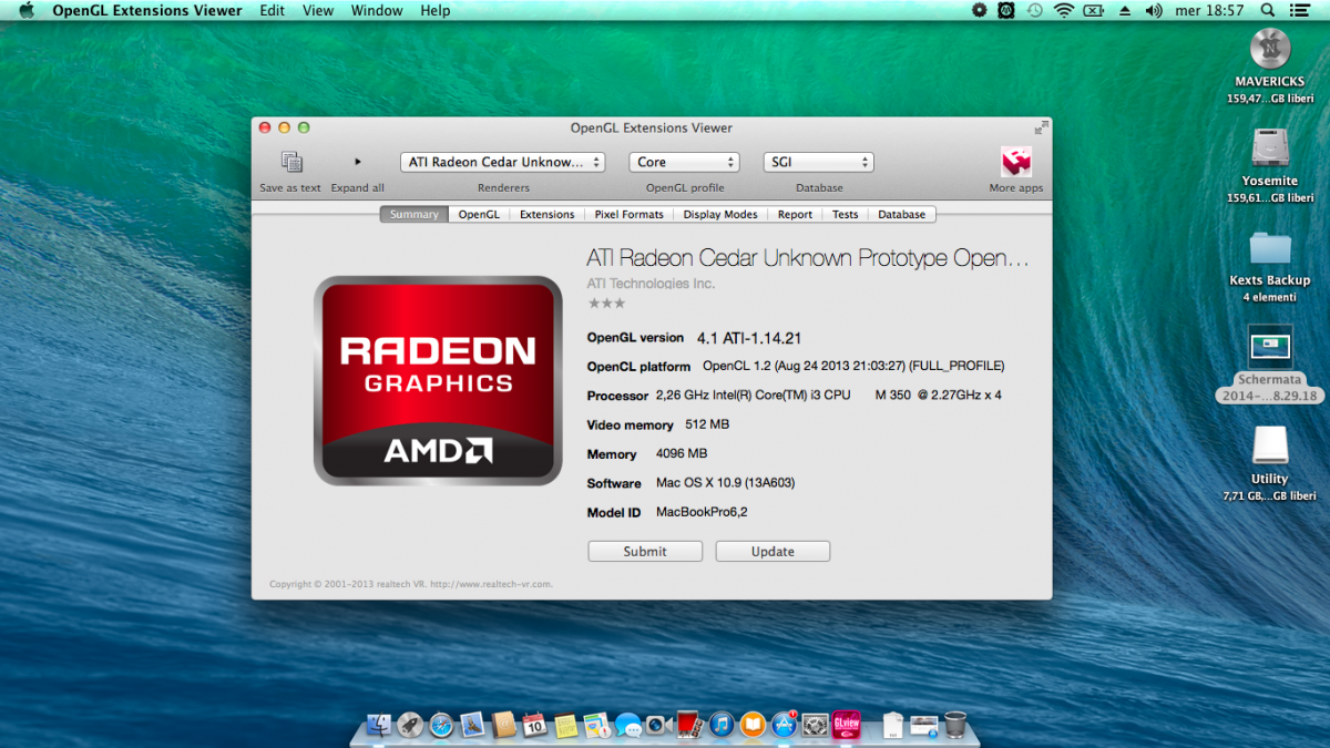

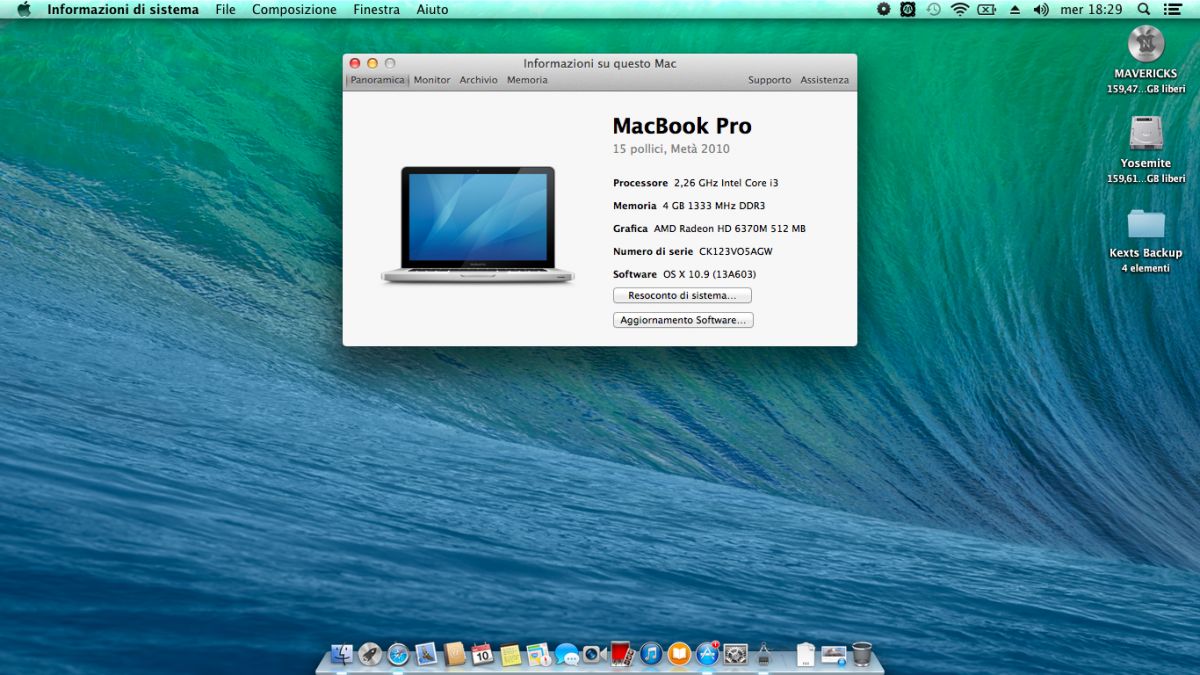

Ludox Posted December 10, 2014 Author Share Posted December 10, 2014 Risolto problema scheda video dopo quasi un mese che provo, ora funziona Full Profilo Ecco la soluzione 1- Cartella Sistema/Libreria/Extensions/ - modificate seguenti kexts: AMD5000Controller.kext /Info.plist inserite l'ID della Vs scheda Video il mio e "0x68E41002" 2- Stessa procedura i seguenti kexts: - AMDRadeonAccelerator.kext - AMDRadeonX3000.kext 3- Sostituite DisplayProductID-717 che si trova su: Sistema/Libreria/Displays/Overrides/DisplayVendorID-756e6b6e 4- riparate i permessi, ricostruite la cache con Kext Wizard Riavviate e vi godete la ATi Radeon 6370M full Concludo questa guida comunicando che, le altre periferiche, Audio, Wifi, Rete Lan funzionano perfettamente Metto ha disposizione i kexts già modificate da me se avete lo stesso ID ( 0x68E41002), cosi non potete sbagliare Ringrazio al mio Amico Fabio e Mirone per i suggerimenti e il supporto. Luigi Ati 6370m Mavericks.zip 1 Link to comment https://www.insanelymac.com/forum/topic/302372-risolto-asus-x52j-schermo-nero-con-mavericks/#findComment-2093940 Share on other sites More sharing options...
Ludox Posted December 11, 2014 Author Share Posted December 11, 2014 Aggiornamento della guida: Premesso che la guida di cui sopra è stata fatta con Maverick 10.9 Facendo l'aggiornamento da 10.9 a 10.9.5 bisogna fare qualche variazione della procedura di cui sopra per mantenere tutto cosi comè (full) - Per prima cosa copiare e salvate i seguenti kexts prima di iniziare l'aggiornamento AMDRadeonVADriver.bundle AMDRadeonX3000GLDriver.bundle AMDSupport.kext -dopo l'aggiornamento al primo avvio dovrete avviare con GraphicsEnabler=No - Copiate i kexts di cui sopra già precedentemente salvati - Riparate i permessi Avviate normale il boot con GraphicsEnabler=Yes e tutto torna come prima Luigi 1 Link to comment https://www.insanelymac.com/forum/topic/302372-risolto-asus-x52j-schermo-nero-con-mavericks/#findComment-2094115 Share on other sites More sharing options...
