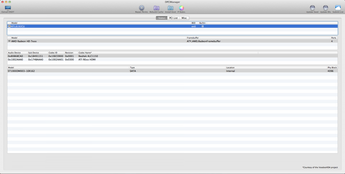

namenick Posted November 3, 2014 Author Share Posted November 3, 2014 Nuovo problema ora non funzionano il login di iCloud e App Store. Ecco cosa ho fatto seguendo una guida con chameleon wizard ho spuntato ethernet builtin e ho riavviato ma non ha funzionato allora ho proseguito con la guida e ho cancellato tutte le connssioni disponibili da preferenze network. Quindi ho cancellato network interfaccia.plist ho riparato i permessi da utility disco è riavviato ricreato la connessione del donale in pref.-network e riprovato ma niente ne iCloud che mi da un errore tipo non è riuscito a connettersi ne macappstore che dice che non può verificare Ho pensato che possa essere anche l smbios (ho messo l'ultimo iMac, il mio processore è un i5 4690 che si trova solo nel nuovo imac 5k) Attendo risposte Grazie Link to comment https://www.insanelymac.com/forum/topic/301924-problemini-post-ibstallazione-niresh-109/page/2/#findComment-2080658 Share on other sites More sharing options...

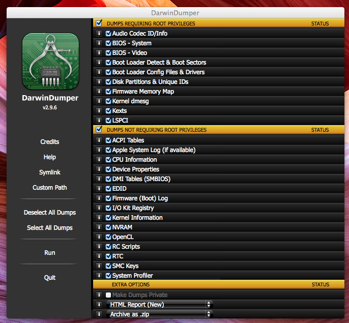

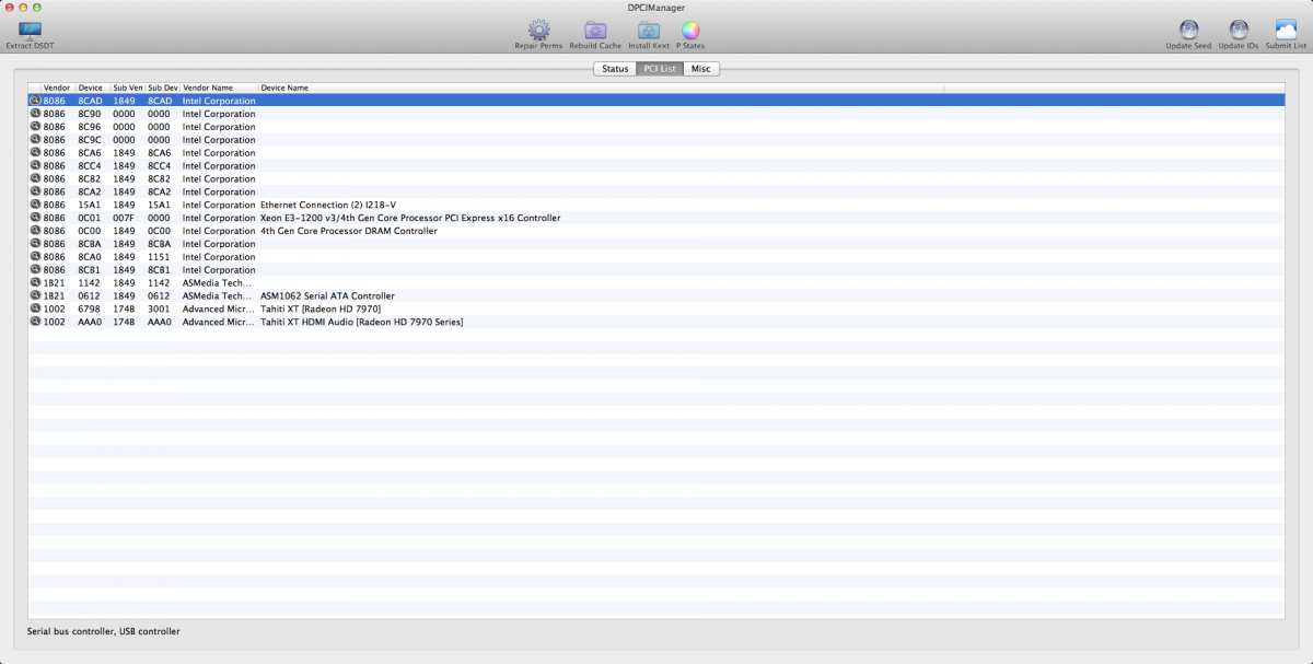

carbo178 Posted November 3, 2014 Share Posted November 3, 2014 Scusa, ma la Mobo asrock z97 extreme 4 ce l'ha... ho guardato le specifiche della mobo sul sito Asrock Fai un report con Darwin Dumper o uno screen con DPCI Manager Link to comment https://www.insanelymac.com/forum/topic/301924-problemini-post-ibstallazione-niresh-109/page/2/#findComment-2080727 Share on other sites More sharing options...

namenick Posted November 6, 2014 Author Share Posted November 6, 2014 dunque la scheda di rete ethernet effettivamente c'è purtroppo pero nonè riconosciuta ne in preferenze network ne in resoconto sistema... questo è quello che so dal produttore della mobo Gigabit LAN 10/100/1000 Mb/s - Giga PHY Intel® I218V- Supports Intel® Remote Wake Technology- Supports Wake-On-LAN- Supports Lightning/ESD Protection (ASRock Full Spike Protection)- Supports Energy Efficient Ethernet 802.3az- Supports PXE ecco gli screen Link to comment https://www.insanelymac.com/forum/topic/301924-problemini-post-ibstallazione-niresh-109/page/2/#findComment-2082060 Share on other sites More sharing options...

carbo178 Posted December 9, 2014 Share Posted December 9, 2014 Fai un report con darwin dumper e allegalo Link to comment https://www.insanelymac.com/forum/topic/301924-problemini-post-ibstallazione-niresh-109/page/2/#findComment-2093520 Share on other sites More sharing options...
