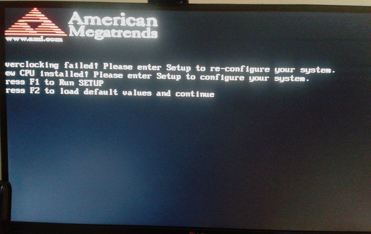

esseave Posted November 26, 2014 Author Share Posted November 26, 2014 Grazie Fabio, ho eliminato il kext HDAEnabler7 ed installato il DSDT da te inviato. Pare che funzioni tutto.. ancora grazie! Ancora un'altra cosa, mi capita spesso durante l'avvio di trovare la schermata di overclocking failed. Ovviamente non ho l'overclocking. Capitava anche a te? Da cosa dipende? Link to comment https://www.insanelymac.com/forum/topic/301813-aggiornamento-a-1095/#findComment-2089596 Share on other sites More sharing options...
