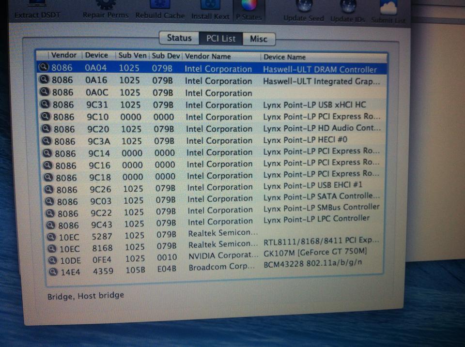

carbo178 Posted October 6, 2014 Share Posted October 6, 2014 Fai uno screen di DPCI Manager, oppure un report con Darwin Dumper 1 Link to comment https://www.insanelymac.com/forum/topic/301302-aiuto-niresh-109-su-acer-v5-573g/#findComment-2066852 Share on other sites More sharing options...
jack1joker1 Posted October 6, 2014 Author Share Posted October 6, 2014 Fai uno screen di DPCI Manager, oppure un report con Darwin Dumper sta finendo di installare W8...a minuti finisce e faccio cosa mi hai detto! ha finito W8 però ora manca il bootloader...lo reinstallo da osx usando chameleon wizard giusto? o con l'installazione normale di chameleon? Link to comment https://www.insanelymac.com/forum/topic/301302-aiuto-niresh-109-su-acer-v5-573g/#findComment-2066854 Share on other sites More sharing options...

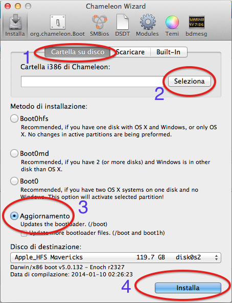

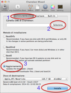

carbo178 Posted October 6, 2014 Share Posted October 6, 2014 Avvia col bootloader della chiavetta e usa chameleon wizard per ripristinare Chameleon, scarica la cartella i386 dalla sezione downloads e poi segui la foto 1 Link to comment https://www.insanelymac.com/forum/topic/301302-aiuto-niresh-109-su-acer-v5-573g/#findComment-2066858 Share on other sites More sharing options...
jack1joker1 Posted October 6, 2014 Author Share Posted October 6, 2014 CE L'HO FATTA!!!!!!!! Avvia col bootloader della chiavetta e usa chameleon wizard per ripristinare Chameleon, scarica la cartella i386 dalla sezione downloads e poi segui la foto Ora faccio quell'altra cosa che mi hai detto..mi manca solo più da risolvere il rpoblema delle usb, del wifi e dell'audio e poi è tutto a posto!! Grazie per il tempo e la pazienza Fai uno screen di DPCI Manager, oppure un report con Darwin Dumper A che parte ti serve lo screen? Spero sia la parte giusta Link to comment https://www.insanelymac.com/forum/topic/301302-aiuto-niresh-109-su-acer-v5-573g/#findComment-2066859 Share on other sites More sharing options...
