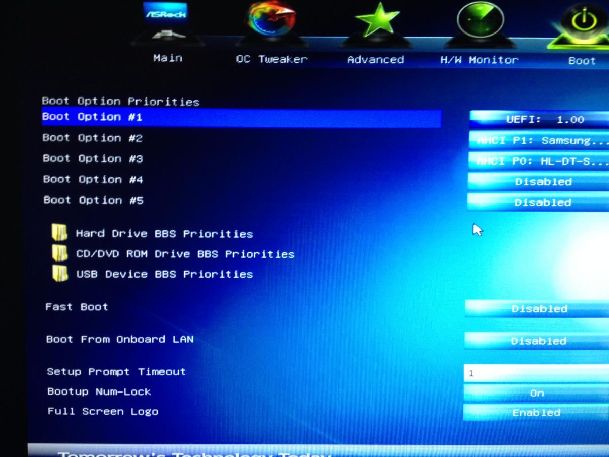

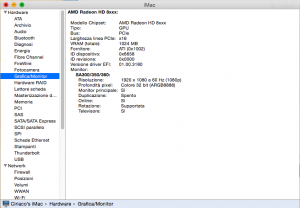

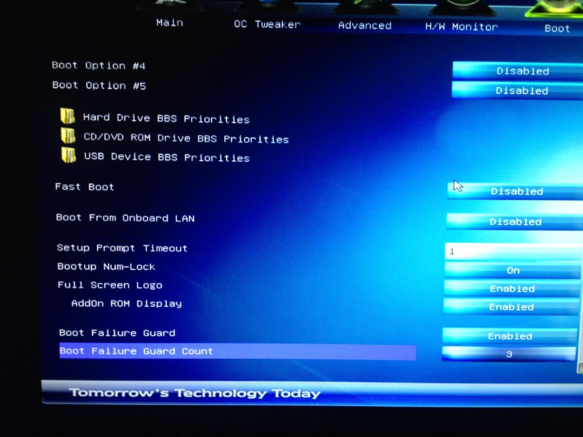

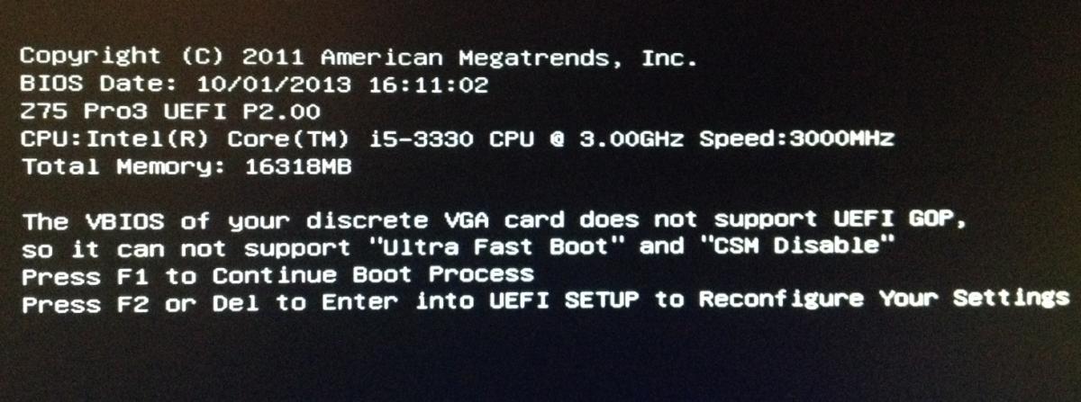

Ciro82 Posted August 20, 2014 Author Share Posted August 20, 2014 Nella parte boot cosa vedi? Fermi tutti ho sbagliato immagine, quella del manuale non è uguale alla mia... un secondo e posto le foto della mia... EDIT: ho trovato il CSM, disabilitandolo però mi dice che la mia scheda video (GTX 460) non supporta tale modalità. La terza foto è il messaggio di errore quando disabilito il CSM: Link to comment https://www.insanelymac.com/forum/topic/300384-asrock-z75-pro3-bios-uefi-inutile/#findComment-2053720 Share on other sites More sharing options...
carbo178 Posted August 20, 2014 Share Posted August 20, 2014 Devi vedere se sul sito del produttore della scheda video è disponibile un aggiornamento del firmware che abilita il supporto a UEFI 1 Link to comment https://www.insanelymac.com/forum/topic/300384-asrock-z75-pro3-bios-uefi-inutile/#findComment-2053729 Share on other sites More sharing options...

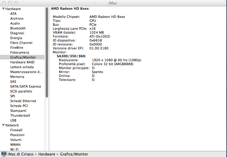

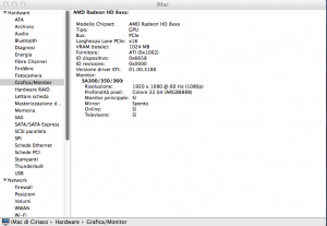

Ciro82 Posted August 20, 2014 Author Share Posted August 20, 2014 Zitto Zitto che forse forse Ho inserito l'ID della R7 260X in AMD8000Controller.kext e in AMDRadeonX4000.kext e il risultato è il seguente: Link to comment https://www.insanelymac.com/forum/topic/300384-asrock-z75-pro3-bios-uefi-inutile/#findComment-2053776 Share on other sites More sharing options...
Aigors Posted August 20, 2014 Share Posted August 20, 2014 Togli il fastboot Ops è gia disabilitato Di suo Link to comment https://www.insanelymac.com/forum/topic/300384-asrock-z75-pro3-bios-uefi-inutile/#findComment-2053777 Share on other sites More sharing options...

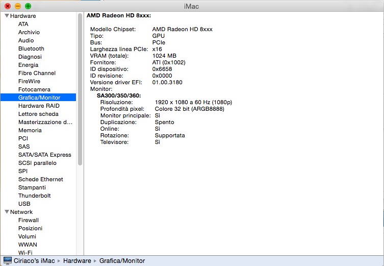

Ciro82 Posted August 20, 2014 Author Share Posted August 20, 2014 Questa è la situazione in Yosemite :D Full Qe/Ci !!! Link to comment https://www.insanelymac.com/forum/topic/300384-asrock-z75-pro3-bios-uefi-inutile/#findComment-2053786 Share on other sites More sharing options...
