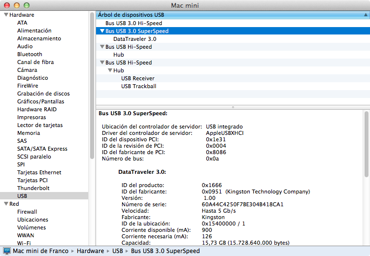

Acá están los 2 puertos USB 2.0 frontales de mi gabinete funcionando correctamente
y los 2 puertos USB 3.0 de la placa madre también exceptuando el problema
con el pendrive (en esta captura está funcionando).

Definitivamente tenía que ver con esto último. El parcheo de DSDT es más complejo que renombrar "XHC" a "XHC1" e inyectar las properties pero ahora tengo mis dos pendrives funcionando, el 2.0 y el 3.0.
Buscando encontré una guía que lo explica bastante bien: http://www.insanelymac.com/forum/topic/287901-how-to-get-intel-7-series-usb-30-fully-working-step-by-step-guide/
Muchísimas gracias Maniac10 y juanerson por la ayuda.
Me alegro que lo hayas resuelto. Si puedes fijate en el repositorio DSDT de PJALM que tiene un parche para tu motherboard, como para que compares que editar.
Y para que sepas nomas, Slice va a agregar las propiedades de energia en los puertos XHC en el proximo commit, asi que pronto sera suficiente con encender HighCurrent para que todo funcione como debe.
EDITO: ya esta hecho el cambio en el código fuente en la versión 2835, solo hace falta compilarlo.
