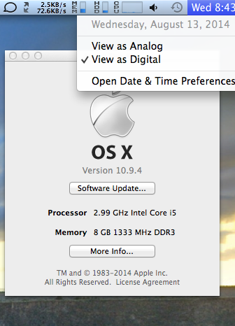

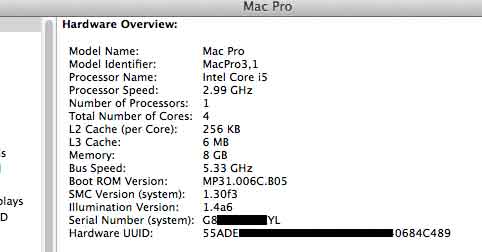

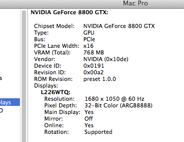

Les deseo comunicar que hecho andar Maverick retail en una Biostar H61MGV3 con 8GB de RAM DDR3 Kingston, funciona muy bien con una tarjeta gráfica NVIDIA GeForce 8800 GTX 768 MB, Procesador 2.99 GHz Intel Core i5.
