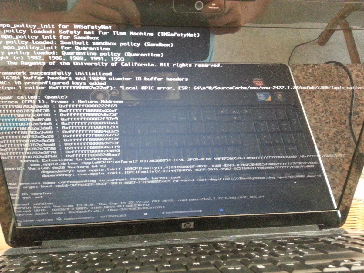

frankDG Posted August 11, 2014 Share Posted August 11, 2014 Salve, ho un problema con l'installazione di Niresh Mavericks sul notebook HP PAVILION DV6 1330SL Ecco le specifiche : CPU : Intel Core2 Duo P7450 da 2 GHz (3MB cache livello 2) RAM : 4 GB GPU : ATI Radeon HD 4650 1GB dedicato (UP to 2GB) HDD: 500GB SOUND: Altec Lansing Senza -x e -v mi resta fisso il logo Apple senza caricare, mentre con -v mi da una schermata (in allegato) senza andare avanti. Ho provato con il bootflag hp , graphicsenabler, pcirootuid ma niente da fare Grazie in anticipo per il vostro aiuto Link to comment https://www.insanelymac.com/forum/topic/300201-problema-installazione-mavericks/ Share on other sites More sharing options...

carbo178 Posted August 11, 2014 Share Posted August 11, 2014 Qui: http://www.insanelymac.com/forum/files/file/51-patched-appleacpiplatformkext-108-1085/ Installa con kext wizard, ma scegli di fare il backup dell'originale poi riavvia con -v Link to comment https://www.insanelymac.com/forum/topic/300201-problema-installazione-mavericks/#findComment-2050700 Share on other sites More sharing options...
frankDG Posted August 13, 2014 Author Share Posted August 13, 2014 Qui: http://www.insanelymac.com/forum/files/file/51-patched-appleacpiplatformkext-108-1085/ Installa con kext wizard, ma scegli di fare il backup dell'originale poi riavvia con -v Cioè da un hackintosh devo montare il dmg di niresh e con kext wizard devo sostituire il driver con quello elencato? Link to comment https://www.insanelymac.com/forum/topic/300201-problema-installazione-mavericks/#findComment-2051320 Share on other sites More sharing options...
Fabio1971 Posted August 13, 2014 Share Posted August 13, 2014 Lancia Kext Wizard - installazione - flagga copia di sicurezza - trascina nella finestra il kext- installare Fabio Link to comment https://www.insanelymac.com/forum/topic/300201-problema-installazione-mavericks/#findComment-2051321 Share on other sites More sharing options...

hacker89 Posted November 11, 2014 Share Posted November 11, 2014 Salve, ho un problema con l'installazione di Niresh Mavericks sul notebook HP PAVILION DV6 1330SL Ecco le specifiche : CPU : Intel Core2 Duo P7450 da 2 GHz (3MB cache livello 2) RAM : 4 GB GPU : ATI Radeon HD 4650 1GB dedicato (UP to 2GB) HDD: 500GB SOUND: Altec Lansing Senza -x e -v mi resta fisso il logo Apple senza caricare, mentre con -v mi da una schermata (in allegato) senza andare avanti.prova Ho provato con il bootflag hp , graphicsenabler, pcirootuid ma niente da fare Grazie in anticipo per il vostro aiuto Prova ad avviare con cpus=1 busratio=20 PCIRootUID=0 npci=0x3000 GraphicsEnabler=Yes e cancella AppleTyMCEDriver.kext Sleepenabler.kext Link to comment https://www.insanelymac.com/forum/topic/300201-problema-installazione-mavericks/#findComment-2083887 Share on other sites More sharing options...
