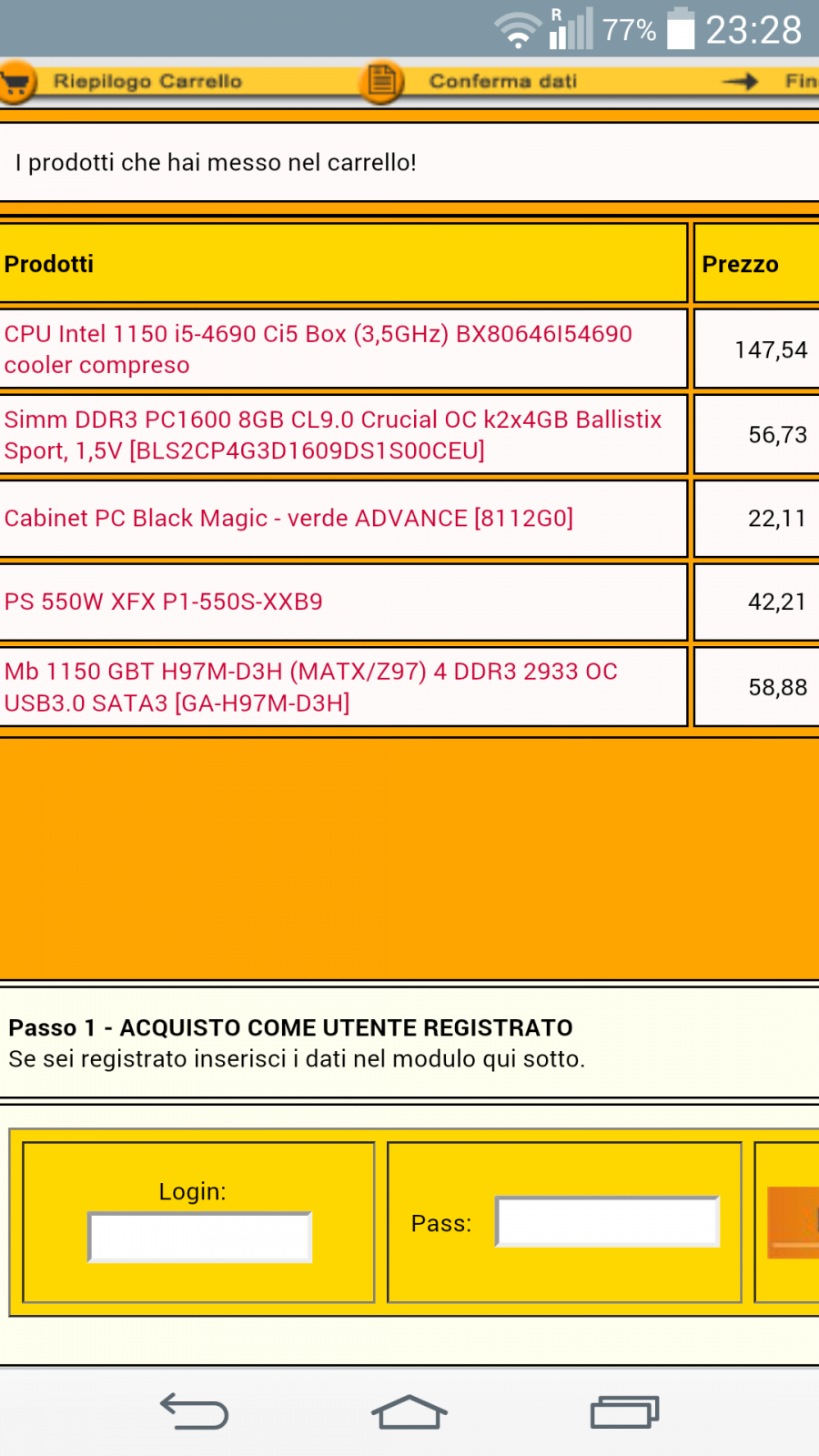

GaetanoDonkey Posted August 14, 2014 Author Share Posted August 14, 2014 La configruazione che faro sara questa. Ditemi voi se la vga e' nativa, ho fatto moltissime ricerche e sembra finalmente di si. La mobo e' questa!!! Ho visto che parlavi di repo adatte, mi puoi inviare i link di tutte le repo necessarie??? Scusami ma non ci capisco un granche:) La configruazione che faro sara questa. Ditemi voi se la vga e' nativa, ho fatto moltissime ricerche e sembra finalmente di si. La mobo e' questa!!! Ho visto che parlavi di repo adatte, mi puoi inviare i link di tutte le repo necessarie??? Scusami ma non ci capisco un granche:) Scusate la vga che prendero e la asus gtx 660 La configruazione che faro sara questa. Ditemi voi se la vga e' nativa, ho fatto moltissime ricerche e sembra finalmente di si. La mobo e' questa!!! Ho visto che parlavi di repo adatte, mi puoi inviare i link di tutte le repo necessarie??? Scusami ma non ci capisco un granche:) Scusate la vga che prendero e la asus gtx 660 Link to comment https://www.insanelymac.com/forum/topic/299987-configurazione-nativa/#findComment-2051640 Share on other sites More sharing options...
Fabio1971 Posted August 14, 2014 Share Posted August 14, 2014 Come scheda video alcune Asus hanno id atipici, consiglio Gigabyte GTX 660 OC (nativa anche su Yosemite) L'altro hardware non riesco a leggerlo. Fabio 1 Link to comment https://www.insanelymac.com/forum/topic/299987-configurazione-nativa/#findComment-2051644 Share on other sites More sharing options...

Fabio1971 Posted August 14, 2014 Share Posted August 14, 2014 Sono su iPad e l'hardware non riesco a leggerlo se me lo scrivi.Grazie Fabio Link to comment https://www.insanelymac.com/forum/topic/299987-configurazione-nativa/#findComment-2051672 Share on other sites More sharing options...
GaetanoDonkey Posted August 14, 2014 Author Share Posted August 14, 2014 Ga-h97m-d3h I5 4690 (La vga che dicevi tu e' questa) GV-N660WF2-2GD REV 2.0??? Qualche consiglio per una gtx 760?? Link to comment https://www.insanelymac.com/forum/topic/299987-configurazione-nativa/#findComment-2051674 Share on other sites More sharing options...
Fabio1971 Posted August 14, 2014 Share Posted August 14, 2014 No, intendo : http://www.gigabyte.com/products/product-page.aspx?pid=4361#ov Per la GTX 760 : http://www.gigabyte.com/products/product-page.aspx?pid=4670#ov Fabio Link to comment https://www.insanelymac.com/forum/topic/299987-configurazione-nativa/#findComment-2051678 Share on other sites More sharing options...
GaetanoDonkey Posted August 14, 2014 Author Share Posted August 14, 2014 Ottimo, invece il resto della configurazione va bene??? Meglio 170 euro per la 660 o 240 per la 760??? Link to comment https://www.insanelymac.com/forum/topic/299987-configurazione-nativa/#findComment-2051684 Share on other sites More sharing options...
Fabio1971 Posted August 14, 2014 Share Posted August 14, 2014 E si, la 760 è costosa. Penso che l'hardware vadi bene. Fabio Link to comment https://www.insanelymac.com/forum/topic/299987-configurazione-nativa/#findComment-2051687 Share on other sites More sharing options...
