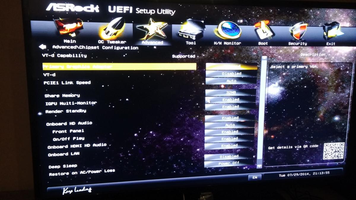

carbo178 Posted July 29, 2014 Share Posted July 29, 2014 C'è qualcosa di sbagliato, il DSDT va in Extra, non in Extra/ACPI. Metti questo in allegato ed avvia con l'integrata a 32Mb senza flags DSDT.aml.zip Link to comment https://www.insanelymac.com/forum/topic/299815-sapphire-hd-7950-with-boost-non-rilevata/page/2/#findComment-2046160 Share on other sites More sharing options...

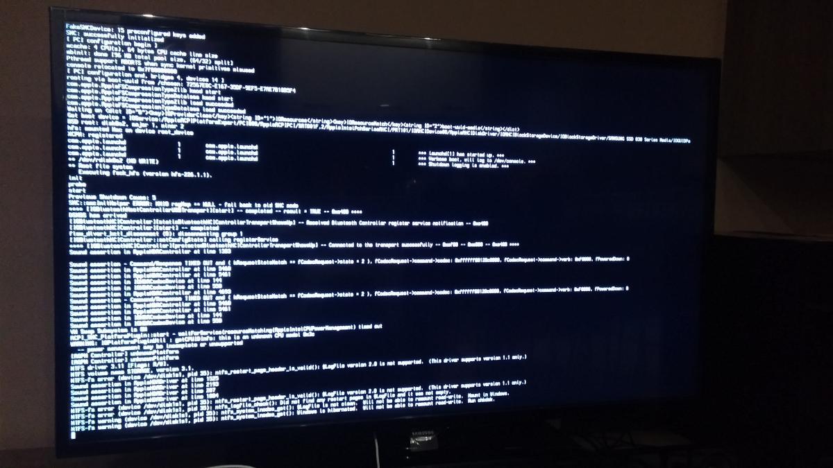

GaetanoDonkey Posted July 29, 2014 Author Share Posted July 29, 2014 Questo e il bios, vedi se e settato bene Con il nuovo DSDT appena parte senza flag non va proprio... Ecco ora cosa fa senza flag, parte solo con x f v Questo con DSDT=No Link to comment https://www.insanelymac.com/forum/topic/299815-sapphire-hd-7950-with-boost-non-rilevata/page/2/#findComment-2046166 Share on other sites More sharing options...
carbo178 Posted July 29, 2014 Share Posted July 29, 2014 Stacca il disco di windows e ritenta l'avvio, ma i kext grafici ci sono in Sistema/Libreria/Extensions? Link to comment https://www.insanelymac.com/forum/topic/299815-sapphire-hd-7950-with-boost-non-rilevata/page/2/#findComment-2046180 Share on other sites More sharing options...

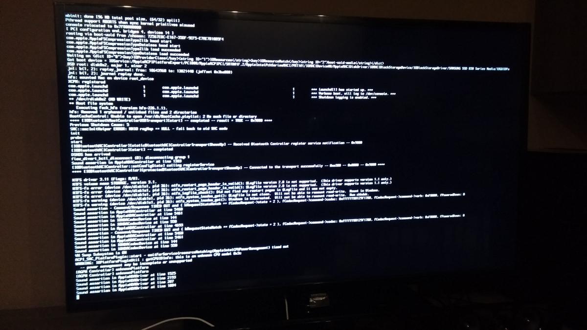

GaetanoDonkey Posted July 29, 2014 Author Share Posted July 29, 2014 Staccato tutto ora fa cosi..si blocca in sound assertiom in APLLEHDADRIVER AT LINE 1084 questi sono i kext che tu chiedevi, solo che non ho intelhd boa boa boa bensì apple intel hd 5000 grafics ist.zip Link to comment https://www.insanelymac.com/forum/topic/299815-sapphire-hd-7950-with-boost-non-rilevata/page/2/#findComment-2046187 Share on other sites More sharing options...
carbo178 Posted July 29, 2014 Share Posted July 29, 2014 Domani modifico nuovamente il dsdt per la HD4600, intanto avvia senza dsdt con GraphicsEnabler=Yes IntelAzulFB=10 e vediamo se va. Sarebbe da provare tutta la gamma dei framebuffer, quindi sempre GraphicsEnabler=Yes IntelAzulFB=un numero compreso tra 0 e 15 Link to comment https://www.insanelymac.com/forum/topic/299815-sapphire-hd-7950-with-boost-non-rilevata/page/2/#findComment-2046194 Share on other sites More sharing options...
GaetanoDonkey Posted July 29, 2014 Author Share Posted July 29, 2014 Provato DSDT=No GraphicsEnabler=Yes IntelAzulFB=da 0 a 15 Per il momento sempre lo stesso problema pervade il sistema intelhda etc. Solitamente tu cosa modifichi nel dsdt??? Perche magari se riesci a spiegarmi qualcosa posso con l'aiuto di google fare delle prove...a che se ho visto che mi hai pulito il dsdt, ora ha 0 errori fix etc. Link to comment https://www.insanelymac.com/forum/topic/299815-sapphire-hd-7950-with-boost-non-rilevata/page/2/#findComment-2046200 Share on other sites More sharing options...
carbo178 Posted July 30, 2014 Share Posted July 30, 2014 Il problema AppleHDA non credo sia legato all'audio, piuttosto è sempre un qualcosa legato alla grafica, finchè non si trova il giusto FB non arriverai al desktop Link to comment https://www.insanelymac.com/forum/topic/299815-sapphire-hd-7950-with-boost-non-rilevata/page/2/#findComment-2046400 Share on other sites More sharing options...
