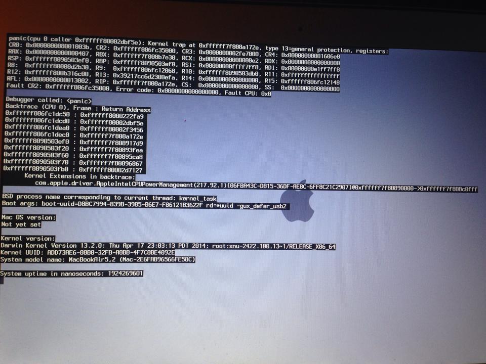

canapippo Posted May 26, 2014 Share Posted May 26, 2014 salve ho un notebook con installato mavericks e chameleon, fino a poche ore fa era perfettamente funzionante senza problemi ma mio fratello senza volerlo ha aggiornato il sistema e quando ho provato ad accenderlo mi da errore dicendo nano second code 8029130u14 (numeri a caso), errore relativo del processore ho provato ad avviare con -x -v -f PCIRootUID=1 GraphicsEnabler=Yes/No varie combinazioni ma non mi si avvia piu mavericks cosa posso fare? per favore aiutatemi Link to comment https://www.insanelymac.com/forum/topic/298270-il-sistema-non-sia-avvia/ Share on other sites More sharing options...
carbo178 Posted May 26, 2014 Share Posted May 26, 2014 Foto del panic, così su due piedi non so che dire Link to comment https://www.insanelymac.com/forum/topic/298270-il-sistema-non-sia-avvia/#findComment-2022449 Share on other sites More sharing options...
canapippo Posted May 26, 2014 Author Share Posted May 26, 2014 Link to comment https://www.insanelymac.com/forum/topic/298270-il-sistema-non-sia-avvia/#findComment-2022452 Share on other sites More sharing options...
carbo178 Posted May 26, 2014 Share Posted May 26, 2014 Trova il modo di installare nullcpupowermanagement o di ripristinare la versione patchata di appleintelcpupowermanagement Link to comment https://www.insanelymac.com/forum/topic/298270-il-sistema-non-sia-avvia/#findComment-2022457 Share on other sites More sharing options...
canapippo Posted May 26, 2014 Author Share Posted May 26, 2014 mi puoi dire come posso fare per installare o patchare? passo passo uso pandora per installare? appleintelcpupowermanagement come lo ripristino? devo per forza avviare da penna usb non mi si avvia con -x Link to comment https://www.insanelymac.com/forum/topic/298270-il-sistema-non-sia-avvia/#findComment-2022461 Share on other sites More sharing options...
