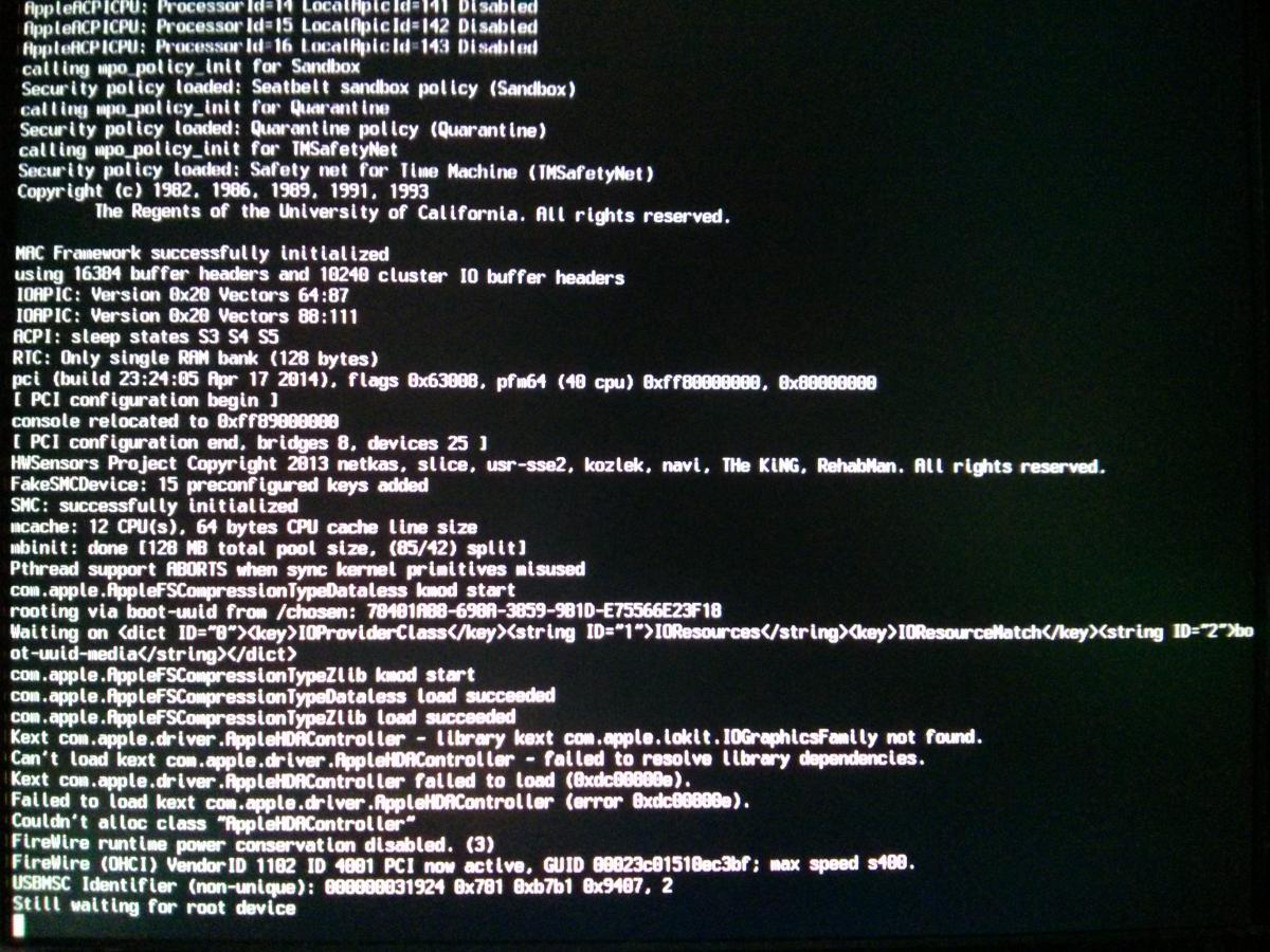

poty87 Posted May 28, 2014 Author Share Posted May 28, 2014 ragazzi tutto fatto MA non boota...nel verbose leggo Still waiting for root device che cacchio faccio? Link to comment https://www.insanelymac.com/forum/topic/298222-prima-installazione-di-osx-su-asus-p6t-deluxe-v2-aiuto/#findComment-2022784 Share on other sites More sharing options...
Fabio1971 Posted May 28, 2014 Share Posted May 28, 2014 Aggiungi alla usb IOAHCIBlockStorage.kext Fabio Link to comment https://www.insanelymac.com/forum/topic/298222-prima-installazione-di-osx-su-asus-p6t-deluxe-v2-aiuto/#findComment-2022787 Share on other sites More sharing options...
poty87 Posted May 28, 2014 Author Share Posted May 28, 2014 ti ringrazio! ma dove lo prendo?? comunque avevo dimenticato di scrivere nelle specifiche del mio pc che ho un ssd vertex 3 da 128 dove ho windows... ho cervcato su internet info su questo file che mi dici IOAHCIBlockStorage.kext leggo solo che è inerente al trimm. abbi pazienza di mac capisco poco! dimmi dove lo prendo! Link to comment https://www.insanelymac.com/forum/topic/298222-prima-installazione-di-osx-su-asus-p6t-deluxe-v2-aiuto/#findComment-2022796 Share on other sites More sharing options...

poty87 Posted May 28, 2014 Author Share Posted May 28, 2014 Sono in questa situazione... L'ho messo il file che mi avete detto sulla cartella dei. Kext su extra del pendrive non é cambiato nulla... Non é che devo mettere altro? O sistemare permessi sui file? Sto impazzendo... Link to comment https://www.insanelymac.com/forum/topic/298222-prima-installazione-di-osx-su-asus-p6t-deluxe-v2-aiuto/#findComment-2022815 Share on other sites More sharing options...

poty87 Posted May 28, 2014 Author Share Posted May 28, 2014 sono in questa situazione....non è cambiato nulla insomma...aiuto... Link to comment https://www.insanelymac.com/forum/topic/298222-prima-installazione-di-osx-su-asus-p6t-deluxe-v2-aiuto/#findComment-2022822 Share on other sites More sharing options...

poty87 Posted May 28, 2014 Author Share Posted May 28, 2014 Quindi aspettate un momento... Devo metterli sulla partizione dove ho il sistema installato? O sul pennino? Io li mettevo sul pennino! Cartella extra! In ogni caso si da bios é messo in AHCI ma ho solo il lettore cd rom sul controller della scheda madre. Tutto il resto sta nel controller raid Provo subito a mettere il file che mi avete detto su sul percorso giusto nel penino! E vi dico Ragazzi niente! Ho messo il file che mi avete detto sul percorso che mi avete detto voi del pennino, ho sistemato i permessi perché copiavo i file da Windows MS niente fa sempre quella schermata che vi ho postato... Cosa può essere? Leggo qualcosa di inerente alla applehda... Scusate una cosa ma mi spiegate come funziona? Nel senso io ho messo questi file nel pennino! Ma poi devo reinstallare osx? Perché se parte dalla partizione dove ho installato osx, non so carica i kext che ha installato? Sono confuso spiegatemi un po Link to comment https://www.insanelymac.com/forum/topic/298222-prima-installazione-di-osx-su-asus-p6t-deluxe-v2-aiuto/#findComment-2022827 Share on other sites More sharing options...
carbo178 Posted May 28, 2014 Share Posted May 28, 2014 Prova a metterli in S/L/E del sistema installato. P.S. OS X non legge il RAID che hai creato, quindi connetti uno dei dischi a una porta SATA sotto il controller normale Link to comment https://www.insanelymac.com/forum/topic/298222-prima-installazione-di-osx-su-asus-p6t-deluxe-v2-aiuto/#findComment-2022842 Share on other sites More sharing options...
poty87 Posted May 28, 2014 Author Share Posted May 28, 2014 Il raid lo vede nativamente! Ho già installato osx! Solo che non si avvia! Le partizioni me le vedeva e dal pennino ho installato tutto senza problemi perché mi stai dicendo questa cosa del raid? Link to comment https://www.insanelymac.com/forum/topic/298222-prima-installazione-di-osx-su-asus-p6t-deluxe-v2-aiuto/#findComment-2022851 Share on other sites More sharing options...
carbo178 Posted May 28, 2014 Share Posted May 28, 2014 Still waiting for root device= non trova la periferica di avvio (il disco) Link to comment https://www.insanelymac.com/forum/topic/298222-prima-installazione-di-osx-su-asus-p6t-deluxe-v2-aiuto/#findComment-2022853 Share on other sites More sharing options...
poty87 Posted May 28, 2014 Author Share Posted May 28, 2014 Ma allora da dove li carica tutte ste cose?? Ma se mi permette l'installazione perché dopo non dovrebbe fare il boot? Su internet su questo problema esistono svariate guide che faccio?? La scheda raid é supportata nativamente da osx rocketraid 2720 sgl sarà qualcosa di file o driver non so! Ditemi voi Link to comment https://www.insanelymac.com/forum/topic/298222-prima-installazione-di-osx-su-asus-p6t-deluxe-v2-aiuto/#findComment-2022862 Share on other sites More sharing options...
