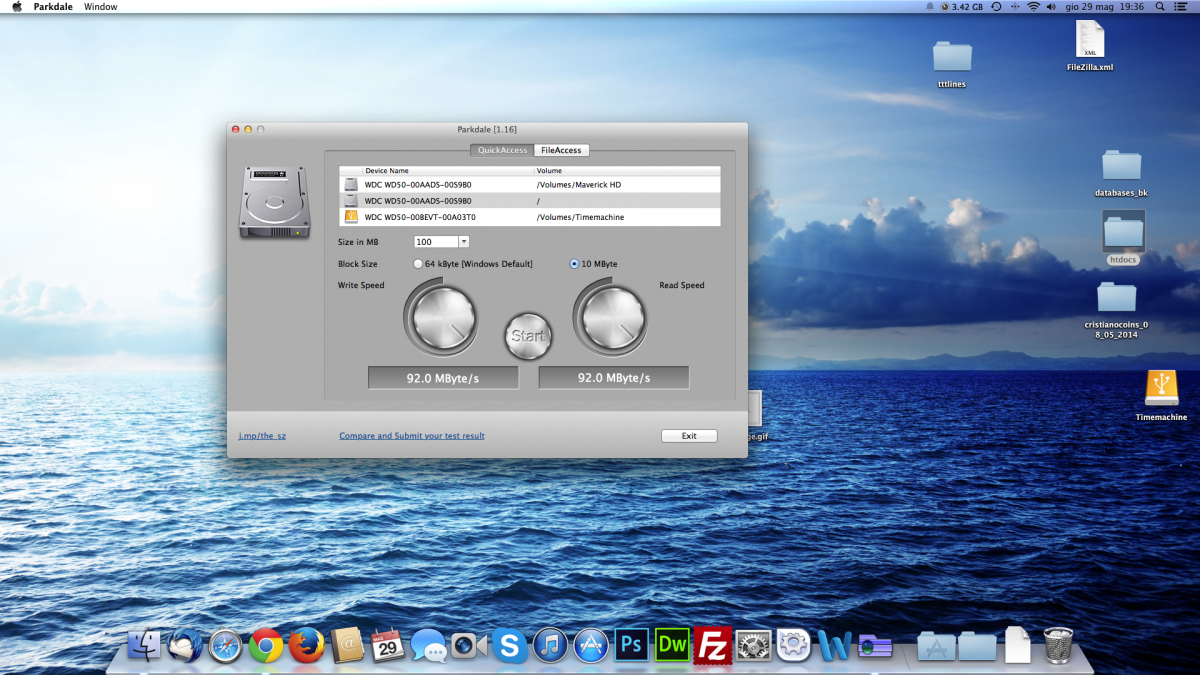

Madgab Posted May 29, 2014 Author Share Posted May 29, 2014 Ecco la fotina con il risultato per la lettura e la scittura del disco, francamente non so come leggerli e nel settaggio ho lasciato tutto come da default del programma. Cmq non è che mi ostini a voler cambiare la scheda video per risolvere il problema, l'avrei cambiata comunque, perchè in effetti è un po' vecchiotta e non ricordo neppure come ho fatto a farla funzionare, se adesso formattassi il pc mi dovrei tenere tutto a una risoluzione sbagliata perchè con maverick si deve fare non ricordo quale magia per farla funzionare. Cmq sono curioso di sapere come si leggono questi dati, non l'ho mai fatto prima e a prescindere da tutto imparerei una cosa in più. Grazie in anticipo Link to comment https://www.insanelymac.com/forum/topic/298076-consiglio-per-migliorare-il-mio-hack/#findComment-2023098 Share on other sites More sharing options...

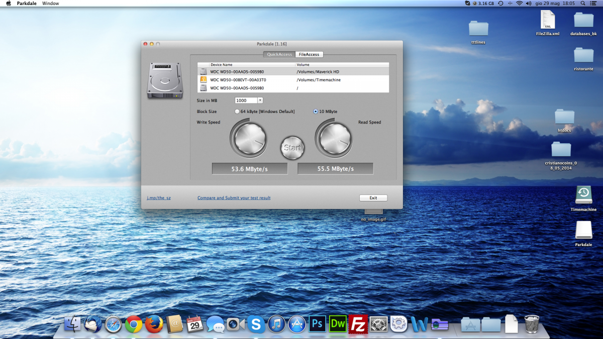

Madgab Posted May 29, 2014 Author Share Posted May 29, 2014 Preciso una cosa, ho sbagliato, ho lanciato il programma su un'altro hd e non su quello del sistema, ecco la foto per completezza. Detto questo, chiaramente non c'è paragone però il problema resta e resta un pensiero + pratico diciamo. Mica tutti hanno i solidi (parlo chiaramente di chi ha un hack) e mica tutti hanno il mio problema. CIoè io credo che carbo (per citare qualcuno che ha partecipato alla discussione) o altri usino degli hd simili ai miei e non credo riscontrino i miei stessi problemi ecco perchè dubito che sia l'hd a meno che questo stesso hd non sia rotto e allora pace, ma chia ha un hd come il mio come fa a non avere il mio stesso problema? C'è forse qualche cosa che mi/ci sfugge? PS: appena scendono un po' cmq l'ssd me lo compro solo che non si vede la via, sono 2 anni che me o voglio comprare ma costano sempre un botto di soldi poi con la fotina che mi hai fatto vedere mi rosico ancora di più il fegato ! Grazie in anticipo per qualunque altro suggerimento ! Link to comment https://www.insanelymac.com/forum/topic/298076-consiglio-per-migliorare-il-mio-hack/#findComment-2023119 Share on other sites More sharing options...
