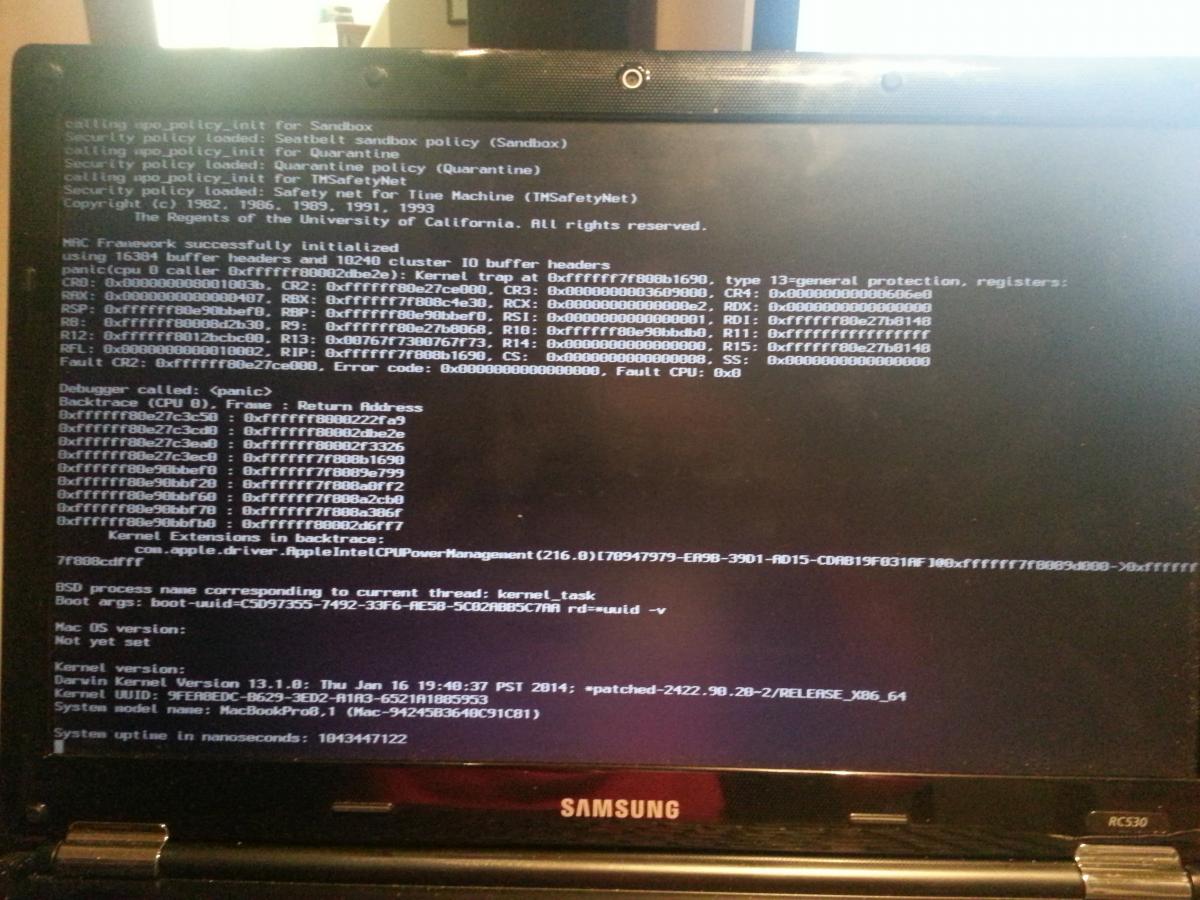

Ho provato ad intalkare maverick utilizzando pandora peró dopo avermi istallato il SO al riavvio il computer si é bloccato in una schefmata nera con scritte che facevano riferimento al kernel (come scelta di tipo di mac nella schermata di pandora ho scelto il macbook pro 8.2 in quanto le caratteristiche sembrano simili al mio notebook -corei7 2620 2.2ghz).
Secondo voi quale devo scegliere?
Devi postare una foto, ma a naso direi che è un panic di appleintelcpupowermanagement; probabilmente non hai personalizzato in fase di installazione; avresti dovuto scegliere di installare NullCPUPM e FakeSMC

Ho provato a reistallare maverick da pandora ma anche in questo caso nulla, mi da sempre un errore di nanoseconds (o una cosa del genere) e l'istallazione si blocca e ciò nonostante abbia provato a lanciare l'istaller con l'opzione -v -x.
