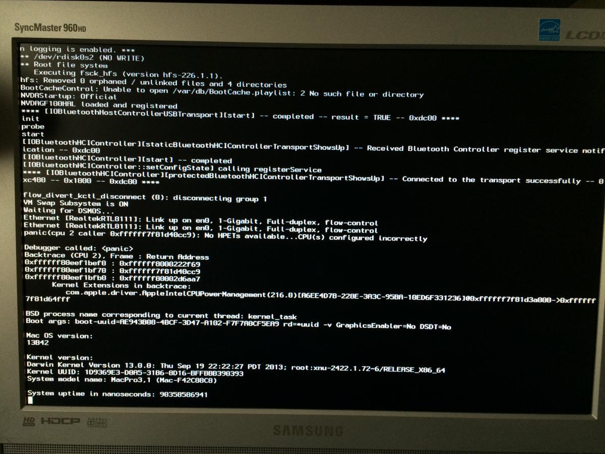

Fabio1971 Posted April 6, 2014 Share Posted April 6, 2014 Hai avviato con -v Graphicsenabler=No DSDT=No Se si blocca posta una foto Fabio Link to comment https://www.insanelymac.com/forum/topic/297109-passare-da-leopard-a-maverick/page/3/#findComment-2010436 Share on other sites More sharing options...
Jademic Posted April 6, 2014 Author Share Posted April 6, 2014 Questa è la foto del panic utilizzando: -v GraphicsEnabler=No DSDT=No. Jademic Link to comment https://www.insanelymac.com/forum/topic/297109-passare-da-leopard-a-maverick/page/3/#findComment-2010637 Share on other sites More sharing options...

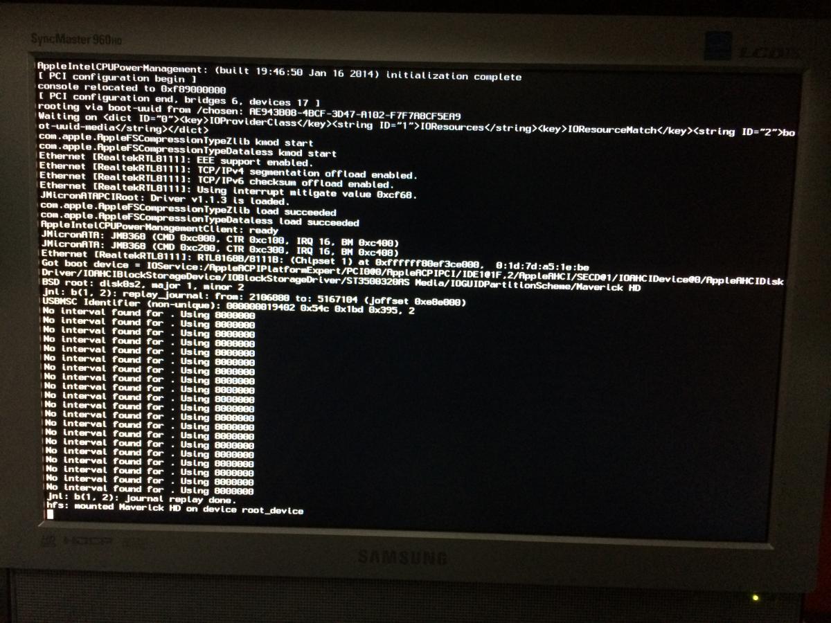

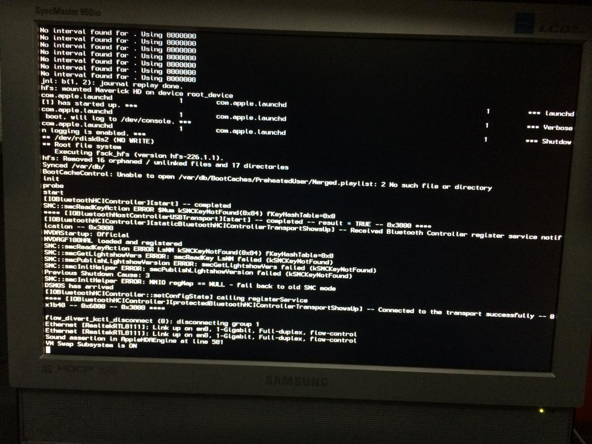

Jademic Posted April 9, 2014 Author Share Posted April 9, 2014 Sono riuscito a farlo ripartire. (Ho tolto la spunta GUI in o.c.B.p, ed ho installato il nullcpupowermanagement ed anche il FakeSMC in S/L/E) Mi aiutereste a fare le dovute ottimizzazioni? Quando avvio in verbose leggo alcuni errori, credo secondari, perchè il sistema parte, ma vorrei capire come eliminare gli errori che vedo. C'è una guida di come e cosa capire e correggere? Grazie. Jademic Link to comment https://www.insanelymac.com/forum/topic/297109-passare-da-leopard-a-maverick/page/3/#findComment-2011455 Share on other sites More sharing options...
KTC Posted April 9, 2014 Share Posted April 9, 2014 Ti conviene postare una foto degli errori che ti compaiono, almeno capiamo anche noi di che si tratta........... Link to comment https://www.insanelymac.com/forum/topic/297109-passare-da-leopard-a-maverick/page/3/#findComment-2011474 Share on other sites More sharing options...
Jademic Posted April 9, 2014 Author Share Posted April 9, 2014 É che scorrono velocemente, non so se riesco a mettere a fuoco ... Se postassi il DSDT, l'o.c.B.p ed il IOReg? oltre le foto ovviamente. Jademic Link to comment https://www.insanelymac.com/forum/topic/297109-passare-da-leopard-a-maverick/page/3/#findComment-2011494 Share on other sites More sharing options...

Jademic Posted April 11, 2014 Author Share Posted April 11, 2014 Scusate, impegni di lavoro mi hanno tenuto lontano. Vi allego le foto. Jademic Link to comment https://www.insanelymac.com/forum/topic/297109-passare-da-leopard-a-maverick/page/3/#findComment-2012115 Share on other sites More sharing options...
