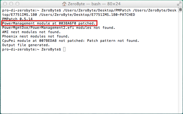

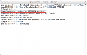

0byte Posted March 7, 2014 Author Share Posted March 7, 2014 PmPatch è l'utility che ti serve per moddare il bios, il resto da quel che vedo funziona. ho scaricato l' utility PMPatch-master e anche PMPatch + l' ultima versione del bios ufficiale dal sito MSI. Ho capito come creare il file usando il bios originale, ma non ho idea di come si faccia su mac, su windows la procedura sembra semplice, ma su mac? mi puoi dare una mano? Link to comment https://www.insanelymac.com/forum/topic/296652-consiglio-sul-modding-bios/#findComment-2001674 Share on other sites More sharing options...
0byte Posted March 7, 2014 Author Share Posted March 7, 2014 Mi sembra che la procedura sia la stessa o quasi anche per mac, o almeno io ho fatto in questo modo: 1.Scarico il file PMPatch_0.5.14.1_osx dal link: http://www.sendspace.com/file/imfvby una volta scaricato ed estratto, lo sposto su desktop 2.Scarico l' ultima versione di bios presente sul sito produttore della mia scheda madre e non appena scaricato sposto il solo bios sul desktop 3.Apro il terminale e sposto prima il file PMPatch e dopo il bios E7751IMS.1B0 nella finestra del terminale per indicargli la posizione del programma da eseguire e la posizione del relativo bios, risposto per una 2° volta file del bios sul terminale e una volta creato il percorso d' uscita modifico il nome dello stesso aggiungendo -PATCHED in modo da non sovrascrivere l' originale una volta finito il processo, ma qualcosa è andato storto, potresti dare un' occhiata pre favore? Link to comment https://www.insanelymac.com/forum/topic/296652-consiglio-sul-modding-bios/#findComment-2001696 Share on other sites More sharing options...
carbo178 Posted March 7, 2014 Share Posted March 7, 2014 Certo che è andato a buon fine... Link to comment https://www.insanelymac.com/forum/topic/296652-consiglio-sul-modding-bios/#findComment-2001704 Share on other sites More sharing options...
0byte Posted March 7, 2014 Author Share Posted March 7, 2014 Certo che è andato a buon fine... Schermata 2014-03-07 alle 21.10.14.png Ah, ok , pensavo che segnalasse patched anche la voce CpuPei module at 007BEDA8 per essere stato eseguito correttamente, ma a quanto pare mi sbagliavo , e quindi procedo subito con l' aggiornamento del bios :DD, olè xD Link to comment https://www.insanelymac.com/forum/topic/296652-consiglio-sul-modding-bios/#findComment-2001709 Share on other sites More sharing options...
