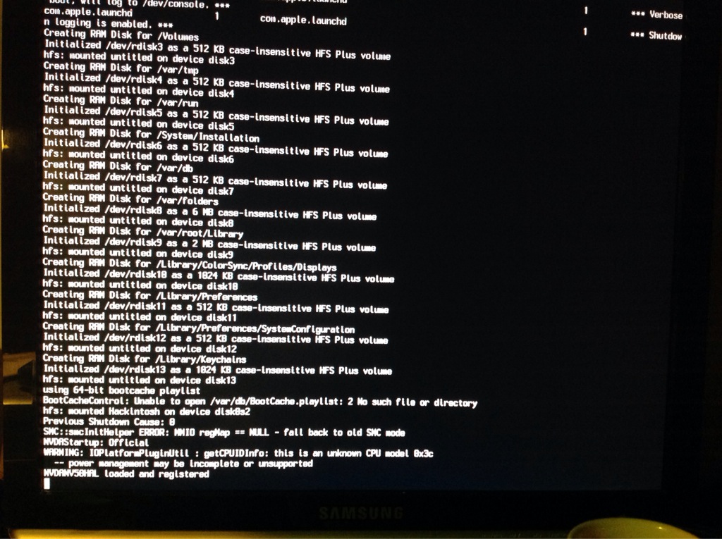

Muttley2013 Posted March 4, 2014 Author Share Posted March 4, 2014 Con null cpu non parte e va in kp Posto uno screen dove si blocca ,tra un minuto aiutooooo ma si puo ?imballarsi nel post installazione?e non riuscire almeno a startare?non credo ...spero... Link to comment https://www.insanelymac.com/forum/topic/296546-biostar-z87x-3d-hi-fi-hackintosh-quasi-solved/page/2/#findComment-2000186 Share on other sites More sharing options...

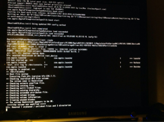

Muttley2013 Posted March 5, 2014 Author Share Posted March 5, 2014 si impalla qui, Ho creato un bios patchato con il tool di CodeRush , UEFITOOL ASPETTO UNA SUA RISPOSTA PER SICUREZZA SULLA COMPATIBILITA DEL TOOL CON LA MOBO. ho provato sia nullcpu che il flassico appleintelcpupowermanagemnt ma non va Lo screen sembra proprio dire che il problema è wuesto ( Link to comment https://www.insanelymac.com/forum/topic/296546-biostar-z87x-3d-hi-fi-hackintosh-quasi-solved/page/2/#findComment-2000385 Share on other sites More sharing options...
Muttley2013 Posted March 5, 2014 Author Share Posted March 5, 2014 dopo questa schermata e aver sostituito un mach kernel,reisnatallato il fakesmc e aggiustato qualche parametro del c state in bios è inaspettatamente partito ma noto vari problemi di instabilità.in primis sfarfallio deglis chermi e non riconosce l hard disk dati formattato in exfat Link to comment https://www.insanelymac.com/forum/topic/296546-biostar-z87x-3d-hi-fi-hackintosh-quasi-solved/page/2/#findComment-2000403 Share on other sites More sharing options...
Muttley2013 Posted March 5, 2014 Author Share Posted March 5, 2014 ok andata a buon fine, sembra stabile buttando da hard disk dopo aver installato chameleon. internet e audio compresi non devo flaggare nulla nemmeno x o v solo graphicsenabler settato in chameleon adesso ho qualche dubbio sul dsdt e sul reale funzionamento della macchina,se sfrutta tutti i core della cpu etc qualche idea? Link to comment https://www.insanelymac.com/forum/topic/296546-biostar-z87x-3d-hi-fi-hackintosh-quasi-solved/page/2/#findComment-2000427 Share on other sites More sharing options...

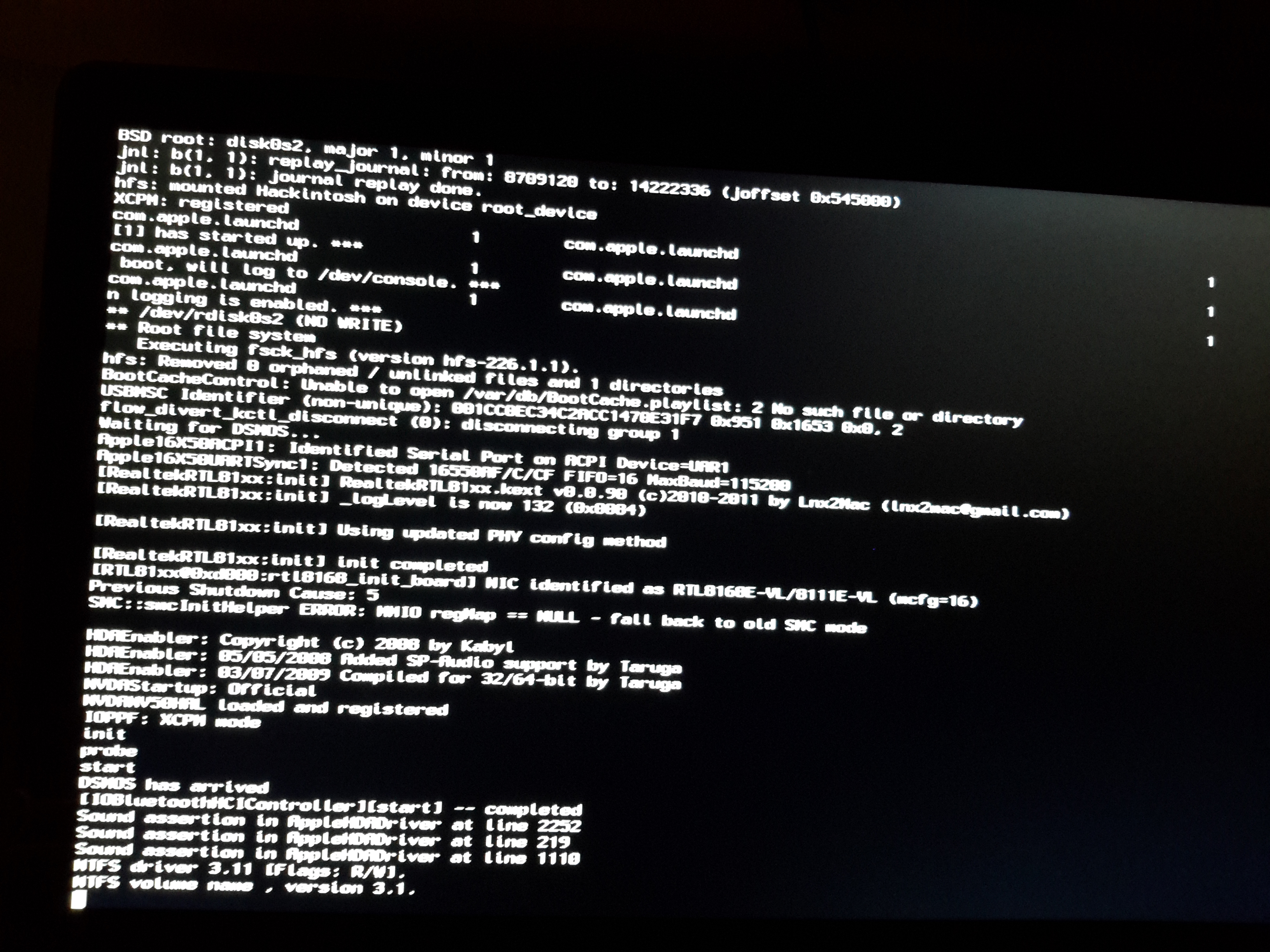

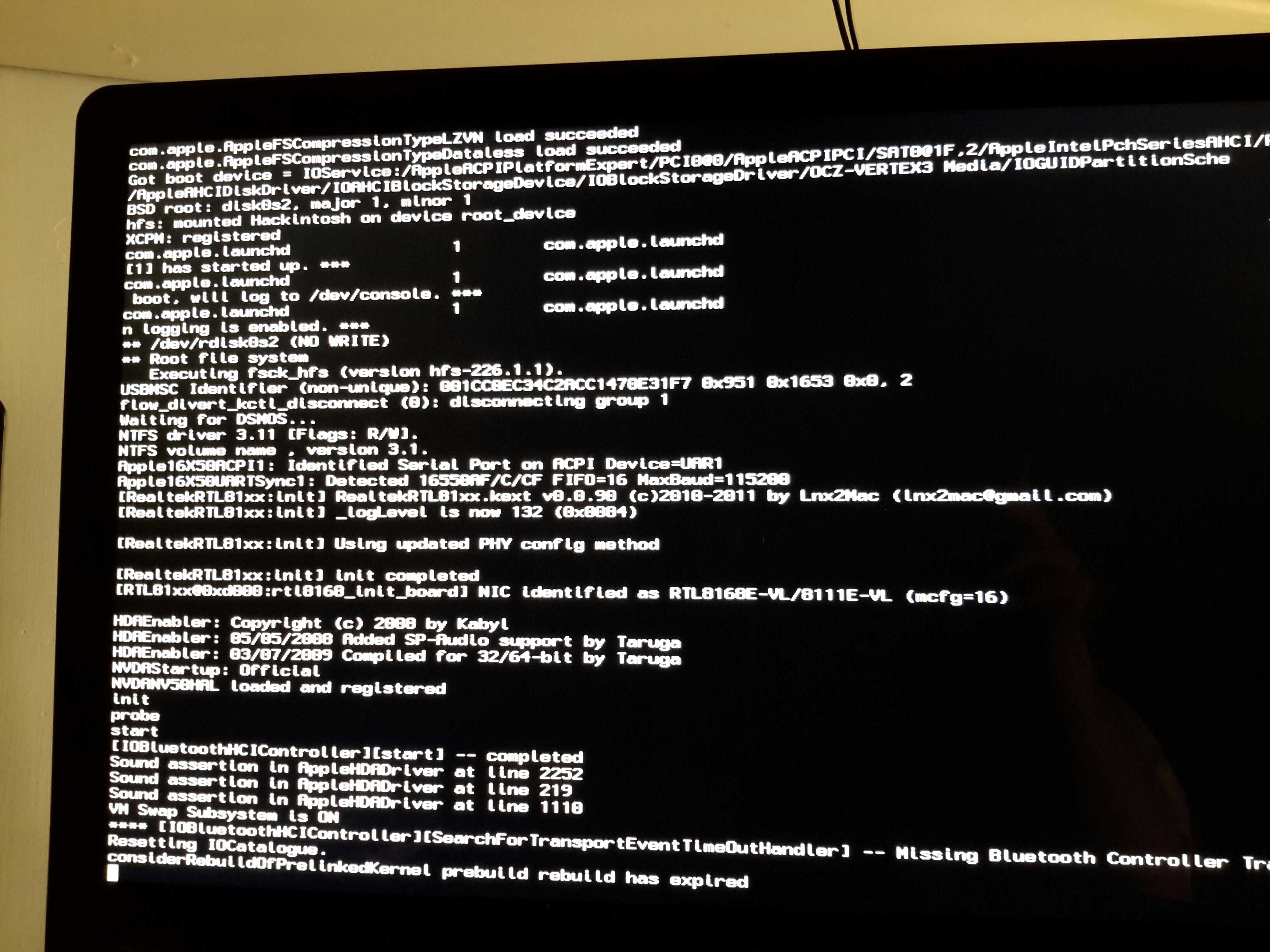

Muttley2013 Posted October 2, 2014 Author Share Posted October 2, 2014 Salve a tutti, stasera mi è partito l aggiornamento , avevo credo la 10.9.2 , non so nemmeno a cosa si sia aggiornato, mi dà errore al boot,Header read size 320 , ho reinstallato fakesmc boot e pulito cache ma nulla Link to comment https://www.insanelymac.com/forum/topic/296546-biostar-z87x-3d-hi-fi-hackintosh-quasi-solved/page/2/#findComment-2065751 Share on other sites More sharing options...
Fabio1971 Posted October 4, 2014 Share Posted October 4, 2014 Avvia con -v e posta una foto Fabio Link to comment https://www.insanelymac.com/forum/topic/296546-biostar-z87x-3d-hi-fi-hackintosh-quasi-solved/page/2/#findComment-2066164 Share on other sites More sharing options...
Muttley2013 Posted October 15, 2014 Author Share Posted October 15, 2014 ciao fabio ecco lo screen, grazie http://i62.tinypic.com/dc6m9f.jpg Link to comment https://www.insanelymac.com/forum/topic/296546-biostar-z87x-3d-hi-fi-hackintosh-quasi-solved/page/2/#findComment-2069571 Share on other sites More sharing options...
carbo178 Posted October 15, 2014 Share Posted October 15, 2014 Non hai dsmos has arrived, fakesmc non viene caricato correttamente. Installa un'altra versione di fakesmc entrando con -x Link to comment https://www.insanelymac.com/forum/topic/296546-biostar-z87x-3d-hi-fi-hackintosh-quasi-solved/page/2/#findComment-2069601 Share on other sites More sharing options...

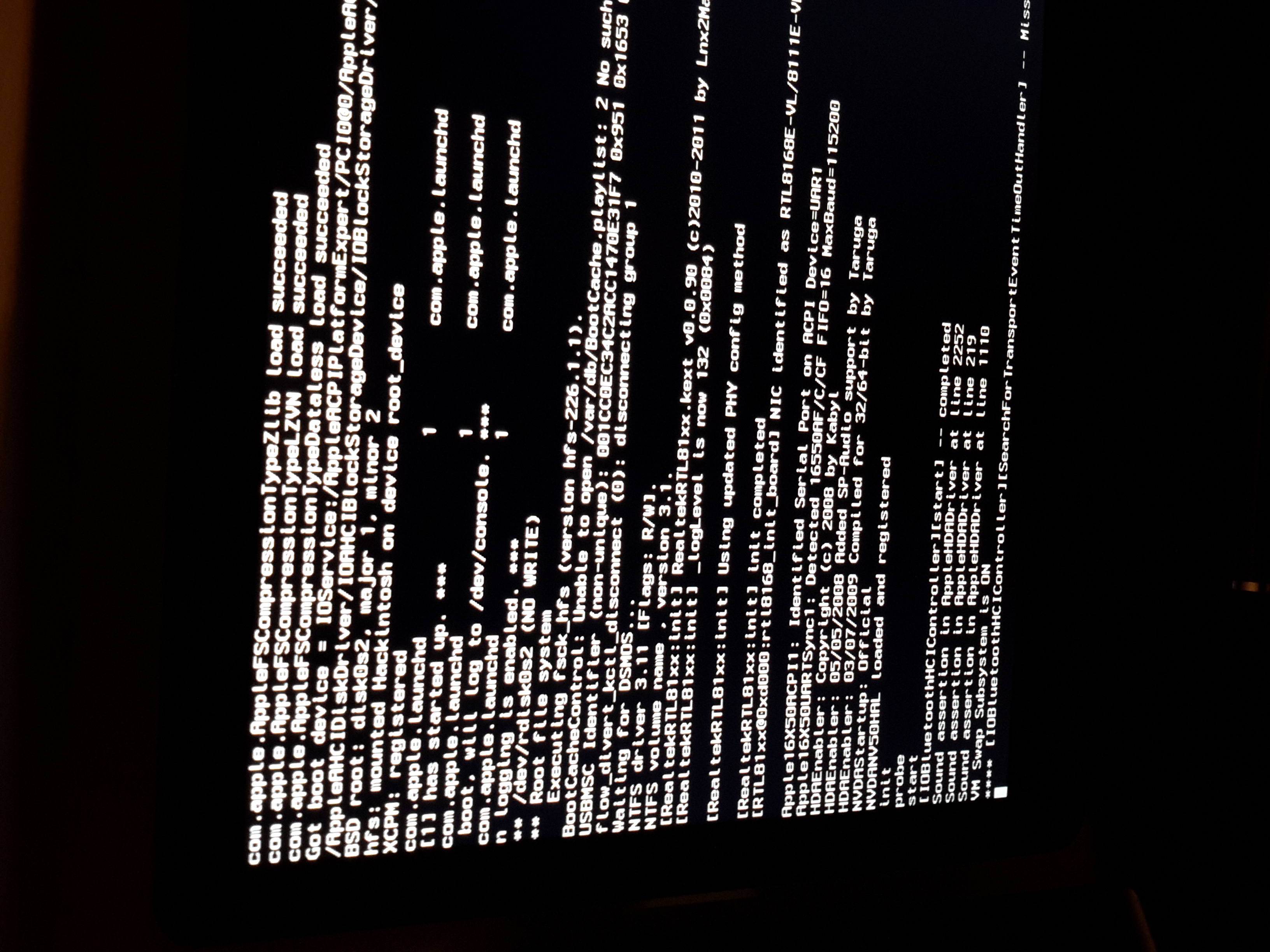

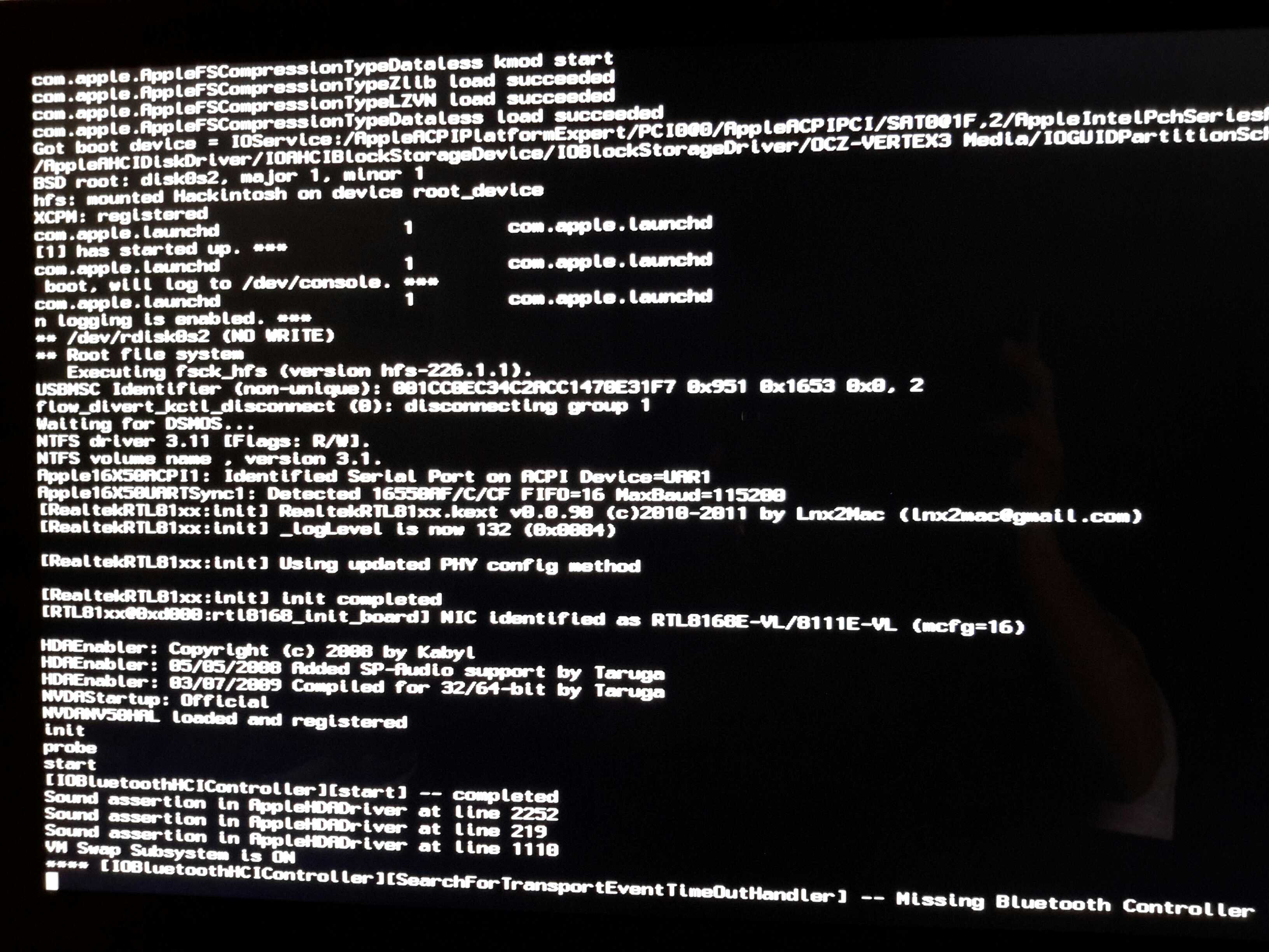

Muttley2013 Posted October 15, 2014 Author Share Posted October 15, 2014 Ciao si ci ero "arrived" ho messo un fakesmc più recente ed il boot con -v è rapidissimo ma si riavvia, posto screen Screen con nuovo fakesmc Link to comment https://www.insanelymac.com/forum/topic/296546-biostar-z87x-3d-hi-fi-hackintosh-quasi-solved/page/2/#findComment-2069610 Share on other sites More sharing options...
carbo178 Posted October 15, 2014 Share Posted October 15, 2014 Prova questo FakeSMC.kext.zip Link to comment https://www.insanelymac.com/forum/topic/296546-biostar-z87x-3d-hi-fi-hackintosh-quasi-solved/page/2/#findComment-2069672 Share on other sites More sharing options...
Muttley2013 Posted October 15, 2014 Author Share Posted October 15, 2014 CON QUESTO TUO KEXT FREEZA QUI CON -V Link to comment https://www.insanelymac.com/forum/topic/296546-biostar-z87x-3d-hi-fi-hackintosh-quasi-solved/page/2/#findComment-2069772 Share on other sites More sharing options...
carbo178 Posted October 15, 2014 Share Posted October 15, 2014 Allora metti questo FakeSMC.kext.zip 1 Link to comment https://www.insanelymac.com/forum/topic/296546-biostar-z87x-3d-hi-fi-hackintosh-quasi-solved/page/2/#findComment-2069863 Share on other sites More sharing options...
Muttley2013 Posted October 15, 2014 Author Share Posted October 15, 2014 Provo appena posso. grazie Link to comment https://www.insanelymac.com/forum/topic/296546-biostar-z87x-3d-hi-fi-hackintosh-quasi-solved/page/2/#findComment-2069875 Share on other sites More sharing options...
Aigors Posted October 16, 2014 Share Posted October 16, 2014 Quando si ferma lì può dipendere dalla grafica 1 Link to comment https://www.insanelymac.com/forum/topic/296546-biostar-z87x-3d-hi-fi-hackintosh-quasi-solved/page/2/#findComment-2069942 Share on other sites More sharing options...

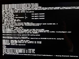

Muttley2013 Posted October 19, 2014 Author Share Posted October 19, 2014 Con questo non compare più errore bootcachecontrol ma freeze qui. .buona domenica Raga grazie per l aiuto È andato avanti fin qui Link to comment https://www.insanelymac.com/forum/topic/296546-biostar-z87x-3d-hi-fi-hackintosh-quasi-solved/page/2/#findComment-2071802 Share on other sites More sharing options...
