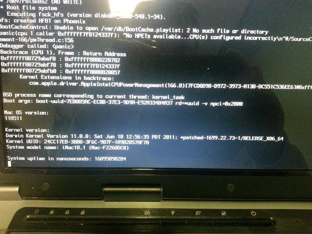

phoneix Posted January 27, 2014 Author Share Posted January 27, 2014 Lo que son las cosas. Habia probado un monton de parámetros, y estaba leyendo. Y he dicho y si cambio el org.chameleon.boot.plist. He colocado el que tenia de la instalación de mountain lion, y ale ya se esta instalando, por lo menos algo es algo. Después de la instalación, un error: Pongo la foto, por si me puedes dar alguna pista de por donde va: El sistema esta tan inestable, que cuando intento escribir, con el flag -s sale el mismo error. Link to comment https://www.insanelymac.com/forum/topic/295578-asus-f5gl-ap017c/#findComment-1989158 Share on other sites More sharing options...
juanerson Posted January 27, 2014 Share Posted January 27, 2014 En la foto se ve que tienes problemas con el dispositivo HPET (corregible desde la DSDT), mientras tanto prueba a forzar su carga con: ForceHPET=Yes Desde el /Extra/o.c.B.p se fija así: ForceHPET Yes Link to comment https://www.insanelymac.com/forum/topic/295578-asus-f5gl-ap017c/#findComment-1989173 Share on other sites More sharing options...
