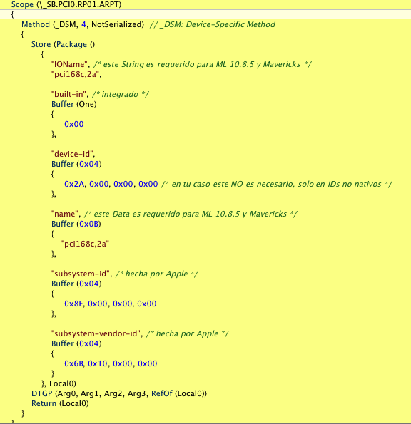

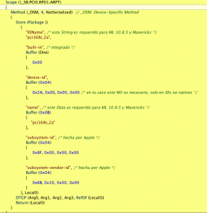

juanerson Posted January 20, 2014 Share Posted January 20, 2014 Según google, el ID de dispositivo (Device ID) de esa wifi Atheros 5009 es 2A, por lo tanto es nativa con OS X, y el sistema debe instalarla sin problemas, es decir que no necesita ningún inyector. Lo ideal es retocarla sólo un poco desde la DSDT para que aparezca como hecha por Apple, y listo. Ahora bien, te aparece activada en Preferencias del Sistema -- Red (aparece como WiFi) ? En caso contrario agrégala con el signo +. Otra duda, te aparece en la barra de menús ? Editado: Ejemplo de como inyectar propiedades a un dispositivo, compatible con ML 10.8.5 y Mavericks 10.9. Caso WiFi Atheros 9285 (ID real = 2B): Link to comment https://www.insanelymac.com/forum/topic/295331-asus-f5gl-preguntas/#findComment-1986841 Share on other sites More sharing options...

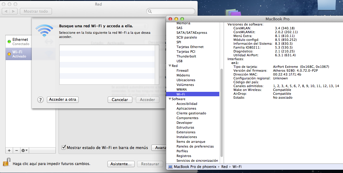

phoneix Posted January 20, 2014 Author Share Posted January 20, 2014 El sistema reconoce el dispositivo perfectamente, la cuestión es que no me detecta ninguna red, es mas le introduzco yo el nombre y el password, y me dice que no detecta ninguna. Te pongo la captura de la pantalla. to no he generado ningún dsdt nunca, así que hay que hacerlo, como lo hago. Link to comment https://www.insanelymac.com/forum/topic/295331-asus-f5gl-preguntas/#findComment-1986902 Share on other sites More sharing options...
