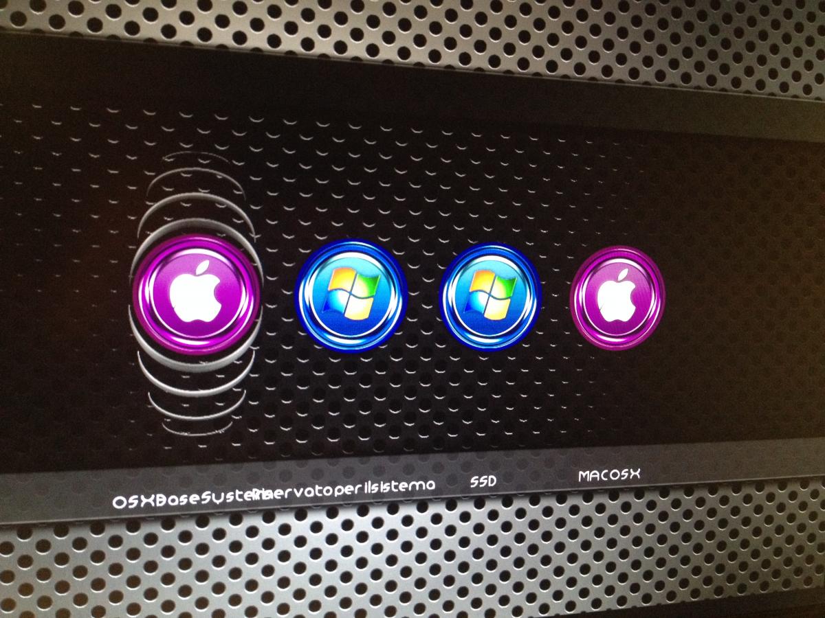

iaqui Posted January 12, 2014 Author Share Posted January 12, 2014 Allora aggiorno la situazione , sono riuscito a far partire il vecchio hackintosh ( ora mi riconosce la scheda video) poi ho seguito questa guida : http://www.insanelymac.com/forum/topic/289753-guida-installazione-os-x-109-mavericks/ perche quella con quella di pandora non ci saltavo fuori ora quando provo fare il boot da usb mi esce questa schermata Link to comment https://www.insanelymac.com/forum/topic/295083-prima-installazione-mavericks-su-ssd/#findComment-1984467 Share on other sites More sharing options...
carbo178 Posted January 12, 2014 Share Posted January 12, 2014 OS X base system è l'installer della USB, avvia con -v Link to comment https://www.insanelymac.com/forum/topic/295083-prima-installazione-mavericks-su-ssd/#findComment-1984473 Share on other sites More sharing options...

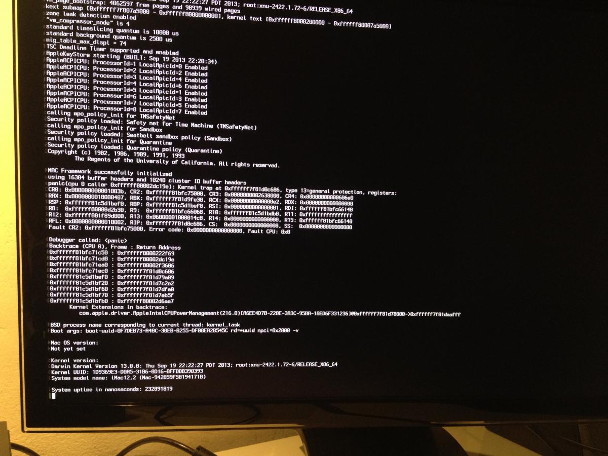

iaqui Posted January 12, 2014 Author Share Posted January 12, 2014 Ciao, allora ho provato con -v e mi esce questa schermata.... Link to comment https://www.insanelymac.com/forum/topic/295083-prima-installazione-mavericks-su-ssd/#findComment-1984479 Share on other sites More sharing options...
Fabio1971 Posted January 12, 2014 Share Posted January 12, 2014 Prova con -v -f GraphicsEnabler=No se da ancora KP elimina AppleCpuPowerManagement.kext Fabio Link to comment https://www.insanelymac.com/forum/topic/295083-prima-installazione-mavericks-su-ssd/#findComment-1984481 Share on other sites More sharing options...
carbo178 Posted January 12, 2014 Share Posted January 12, 2014 Hai messo NullCPUPowerManagement e FakeSMC in Extra/Extensions e in Sistema/Libreria/Extensions? Gli stessi files che hai in Extra dell'altro sistema nella Extra della chiavetta? Link to comment https://www.insanelymac.com/forum/topic/295083-prima-installazione-mavericks-su-ssd/#findComment-1984482 Share on other sites More sharing options...

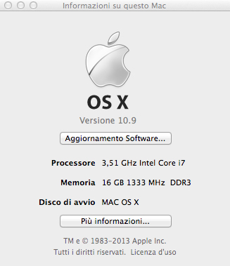

iaqui Posted January 12, 2014 Author Share Posted January 12, 2014 Ok tutto perfetto (appena mi arriverà l'ssd rifaro l'installazione, questa era solo una prova) volevo chiedere 2 cose : 1) Adesso che ho installato mavericks i futuri aggiornamenti li posso eseguire direttamente dall'app store? 2)esiste un modo per far funzionare le usb 3.0? secondo voi la scheda video è rilevata correttamente? (io non ho installato niente ) Link to comment https://www.insanelymac.com/forum/topic/295083-prima-installazione-mavericks-su-ssd/#findComment-1984592 Share on other sites More sharing options...
carbo178 Posted January 12, 2014 Share Posted January 12, 2014 1) Si, dovrai reinstallare l'audio, se non è nativo con AppleHDA originale 2) Si, GenericUSBXHCI.kext (lo trovi in Pandora post install o usa quello in allegato 3) Secondo me è riconosciuta, solo non viene visualizzato il nome esatto perchè non è implementata nel bootloader GenericUSBXHCI.kext.zip 1 Link to comment https://www.insanelymac.com/forum/topic/295083-prima-installazione-mavericks-su-ssd/#findComment-1984602 Share on other sites More sharing options...

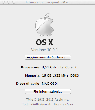

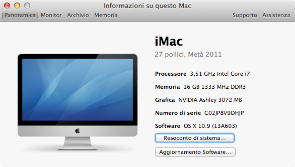

iaqui Posted January 13, 2014 Author Share Posted January 13, 2014 Allora ho aggiornato tramite app store a 10.9.1 , tutto a posto , l'audio si sente e ora rileva anche le usb 3.0 volevo chiedere se in smbios devo modificare qualcosa o va bene cosi? ##Aggiornamento: dopo aver riavviato ho notato che non accede piu all'app store dandomi errore sconosciuto cercando in rete ho eltto che devo cercare i kext ethernet della mia scheda madre è esatto? Link to comment https://www.insanelymac.com/forum/topic/295083-prima-installazione-mavericks-su-ssd/#findComment-1984731 Share on other sites More sharing options...
Fabio1971 Posted January 13, 2014 Share Posted January 13, 2014 Crea con chameleon wizard un smbios adatto al tuo hardware Im org.chameleon.Boot.plist metti ethernet built=yes Fabio Link to comment https://www.insanelymac.com/forum/topic/295083-prima-installazione-mavericks-su-ssd/#findComment-1984752 Share on other sites More sharing options...

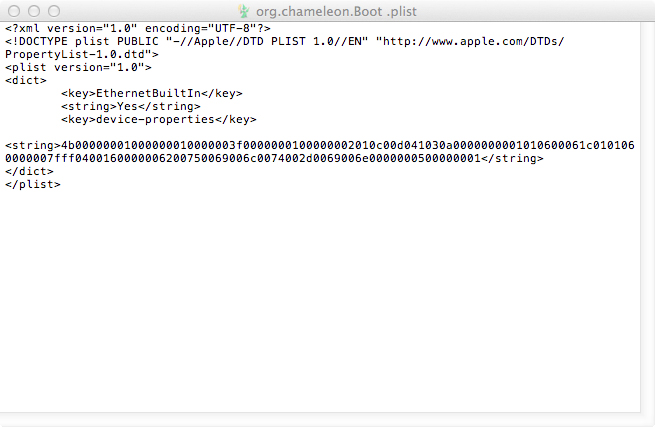

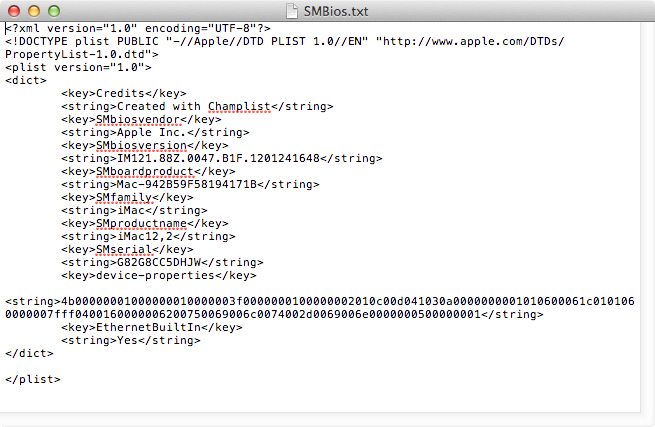

iaqui Posted January 13, 2014 Author Share Posted January 13, 2014 Allora oggi ho provato varie guide ma l'app store non vuole funzionare vi posto l'smbios e bootchameleon Link to comment https://www.insanelymac.com/forum/topic/295083-prima-installazione-mavericks-su-ssd/#findComment-1984846 Share on other sites More sharing options...
Fabio1971 Posted January 14, 2014 Share Posted January 14, 2014 Il smbios come detto lo crei con Chameleon Wizard e lo metti nella cartella Extra Il flag device-properties non devi aggiungerlo nel smbios ma lo devi mettere se lo usi in o.c.B.p. Fabio 1 Link to comment https://www.insanelymac.com/forum/topic/295083-prima-installazione-mavericks-su-ssd/#findComment-1984956 Share on other sites More sharing options...
iaqui Posted January 14, 2014 Author Share Posted January 14, 2014 Il smbios come detto lo crei con Chameleon Wizard e lo metti nella cartella Extra Il flag device-properties non devi aggiungerlo nel smbios ma lo devi mettere se lo usi in o.c.B.p. Fabio Ho creato un smbios e l'ho inserito nella cartella extra , il file o.c.b.p dove va messo? ( io ce l'ho sempre in extra) Link to comment https://www.insanelymac.com/forum/topic/295083-prima-installazione-mavericks-su-ssd/#findComment-1985020 Share on other sites More sharing options...

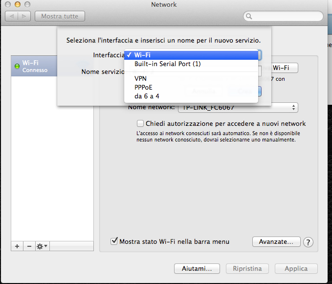

iaqui Posted January 14, 2014 Author Share Posted January 14, 2014 ok allora non capisco proprio il perche non debba accedere ad app store /icloud ecc continua a darmi errore sconosciuto .... Non saprei forse manca un kext della scheda di rete?? Link to comment https://www.insanelymac.com/forum/topic/295083-prima-installazione-mavericks-su-ssd/#findComment-1985126 Share on other sites More sharing options...

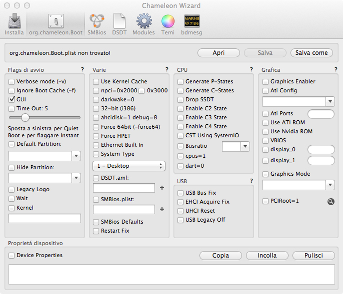

carbo178 Posted January 14, 2014 Share Posted January 14, 2014 Le condizioni ottimali sono: EthernetBuiltIn in ocbp Scheda di rete su en0 Bootloader Enoch ultima release (Aggiornabile con chameleon wizard tramite i binari della sezione downloads) fileNvram.dylib in Extra/modules Se non va così... Link to comment https://www.insanelymac.com/forum/topic/295083-prima-installazione-mavericks-su-ssd/#findComment-1985127 Share on other sites More sharing options...
iaqui Posted January 17, 2014 Author Share Posted January 17, 2014 Le condizioni ottimali sono: EthernetBuiltIn in ocbp Scheda di rete su en0 Bootloader Enoch ultima release (Aggiornabile con chameleon wizard tramite i binari della sezione downloads) fileNvram.dylib in Extra/modules Se non va così... Allora il primo e il terzo punto ci sono , cosa vuol dire scheda di rete su en0 ( a me non compare nelle impostazioni di rete ) , comunque ieri mi è arrivato l'ssd appena ho un po di tempo reinstallo da capo tutto li sopra e vi aggiorno sui possibili problemi . Intanto grazie mille ancora a tutti e due ! Link to comment https://www.insanelymac.com/forum/topic/295083-prima-installazione-mavericks-su-ssd/#findComment-1986049 Share on other sites More sharing options...
carbo178 Posted January 17, 2014 Share Posted January 17, 2014 Devi guardare nel resoconto di sistema sotto la voce Ethernet o network 1 Link to comment https://www.insanelymac.com/forum/topic/295083-prima-installazione-mavericks-su-ssd/#findComment-1986068 Share on other sites More sharing options...
iaqui Posted January 17, 2014 Author Share Posted January 17, 2014 Devi guardare nel resoconto di sistema sotto la voce Ethernet o network Ok ho appena risolto aggiornando con enoch grazie ! Link to comment https://www.insanelymac.com/forum/topic/295083-prima-installazione-mavericks-su-ssd/#findComment-1986079 Share on other sites More sharing options...

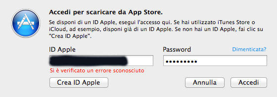

iaqui Posted January 19, 2014 Author Share Posted January 19, 2014 Allora aggiorno la situazione ho installato tutto su ssd senza incontrare nessun tipo di problema se non per questo maledetto app store che ha ricominciato a darmi errore di riconoscimento dispositivo ! Ho provato a riaggiornare con enoch , la scheda di rete è su en 0 , il file n...ram è installato ma nienteQualcuno ha qualche consiglio? Sono traqnuillamente disposto anche ad utilizzare teamviewer se qualcuno ha voglia e tempo di guardarci Intanto grazie Link to comment https://www.insanelymac.com/forum/topic/295083-prima-installazione-mavericks-su-ssd/#findComment-1986622 Share on other sites More sharing options...
carbo178 Posted January 19, 2014 Share Posted January 19, 2014 Fai la prima configurazione di AppStore, iMessage, iCloud con la rete cablata, non WiFi; in seguito potrai connetterti in WiFi. Se anche con la rete cablata non va prova a riavviare e metti la flag -v PCIRootUID=1 in avvio. S non arrivi al desktop o non hai più l'accelerazione grafica aggiungi GraphicsEnabler=Yes alla stringa precedente Link to comment https://www.insanelymac.com/forum/topic/295083-prima-installazione-mavericks-su-ssd/#findComment-1986625 Share on other sites More sharing options...
iaqui Posted January 21, 2014 Author Share Posted January 21, 2014 Il problema è che ho il router troppo lontano ( infatti utilizzo anche una antenna aggiuntiva) , qualche altra idea? Non capisco proprio perche quando aggiorno a 10.9.1 l'app store e i relativi servizi smettano di funzionare , quasi quasi reinstallo e resto su 10.9 normale .... Link to comment https://www.insanelymac.com/forum/topic/295083-prima-installazione-mavericks-su-ssd/#findComment-1987327 Share on other sites More sharing options...
carbo178 Posted January 21, 2014 Share Posted January 21, 2014 La rete cablata ti serve solo per la prima configurazione, poi potrai continuare ad usare il WiFi; sposta momentaneamente il PC e attaccalo alla rete (sempre che hai il kext per la scheda di rete LAN) 1 Link to comment https://www.insanelymac.com/forum/topic/295083-prima-installazione-mavericks-su-ssd/#findComment-1987329 Share on other sites More sharing options...
