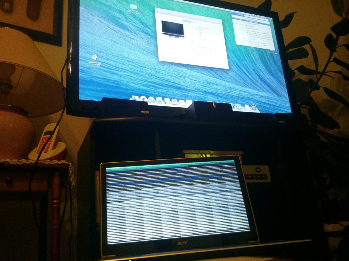

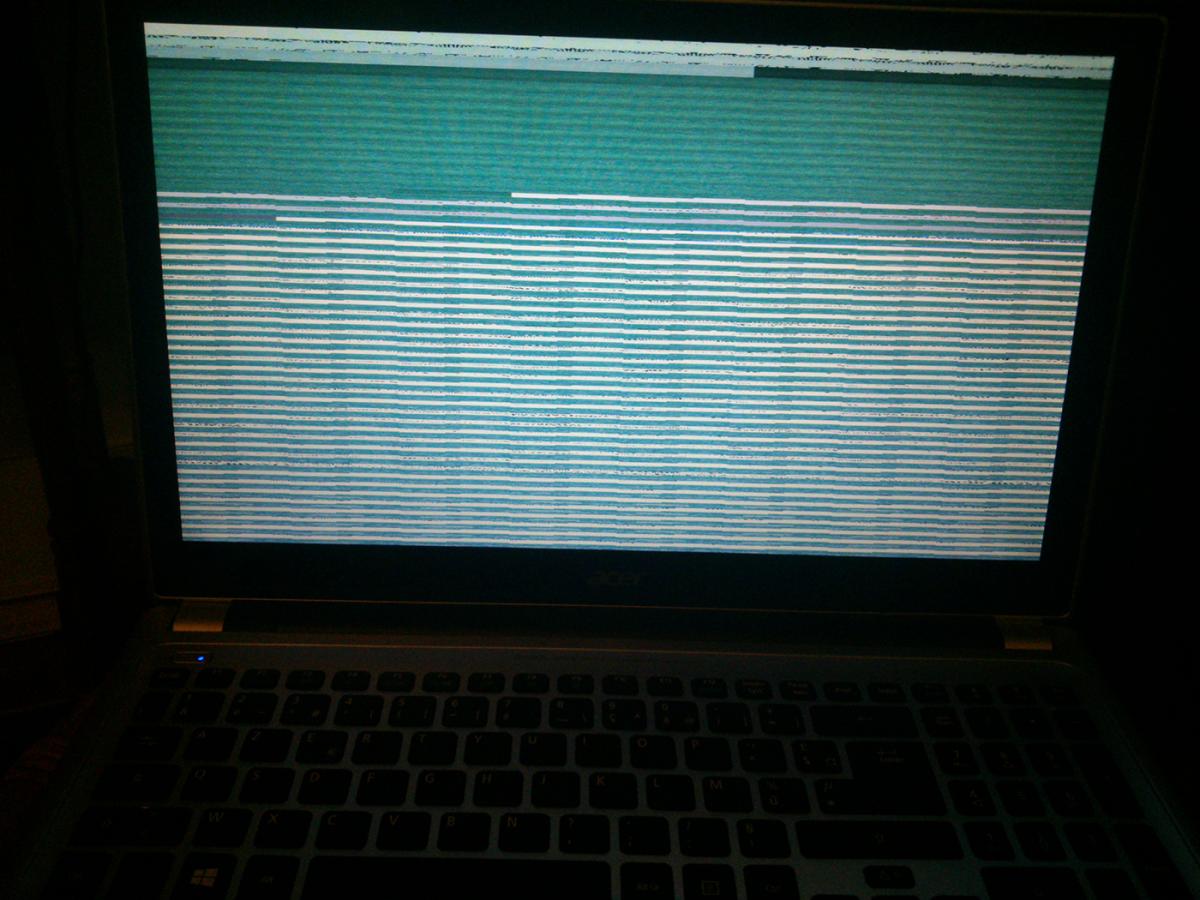

sousoues Posted December 28, 2013 Share Posted December 28, 2013 (edited) Bonsoir. Je poste ce soir car j'essaye d'installer OSX sur mon ACER ASPIRE V5-571PG. -Core i3 2375M 1.5 Ghz -Carte mère ACER -Chipset HM77 -Intel HD3000 -Ecran 15 pouce tactile -Nvidia Optimus 710m -4 Go de mémoire vive Voilà j'essaye de faire fonctionner la carte graphique intel HD3000 sans succès. Je pense que les kexts sont bien charger mais qu'il n'arrive tout simplement pas à afficher sur l'écran interne de mon portable. Je vous explique: Lors du boot en mode verbose, il charge bien tout ( je veut dire par la qu'il n'y a absolument aucune erreur) , et arrivé au moment ou il doit afficher le bureau OSX, et donc passer du mode verbose à l'interface graphique, il reste bloquer sur le mode verbose. Je veut dire par la qu'il n'a pas freezer du tout, je peut modifier le volume grâce au touche raccourcie du clavier et entendre le petit bruit caractéristique de l'augmentation du son: J'en déduit donc que je suis bien sur le Bureau, mais l'affichage reste en verbose. Si je tente le boot en mode normal, la même chose ce produira, je vais pouvoir interagir avec le système "à l'aveugle" car l'écran du pc affiche l'écran gris de démarrage en permanence. Ce problème est survenu alors que j'ai mis à jour le bootloader vers chameleon 2.2 svn r2286. Avant, le système n'arrivait pas a charger la carte graphique, j'obtenais cette erreur la au boot, mais le système arrivait bien sur le bureau avec une mauvaise résolution, la HD3000 avec 64 Mo et un QE/CI non fonctionnel ( en VESA en gros ): Kext com.apple.driver.AppleIntelSNBGraphicsFB start Failed Kext com.apple.driver.AppleIntelSNBGraphicsFB failed to load Après installation du dernier bootloader donc, ces erreurs n'apparaissent plus, j'en déduit que les pilotes sont bien chargé, mais j'ai le problème d'écran décrit plus haut. Voilà, j'implore votre aide, c'est le dernier problème majeur que j'ai avant d'avoir un système fonctionnel. Edit: J'ai tout simplement brancher ma TV en HDMI et miracle l’écran s'affiche très bien sur le téléviseur et bug sur l'écran interne du pc. Je vous joint des photos pour vous montrer le phénomène. Donc sur écran externe, tout fonctionne très bien, résolution, acceleration graphique, pas de Glitch ou bug. Mais voila, toujours rien sur l'écran interne Edited December 29, 2013 by fantomas1 titre édité ! Link to comment https://www.insanelymac.com/forum/topic/294901-probl%C3%A8me-affichage-%C3%A9cran-interne-tactile-acer-aspire-v5/ Share on other sites More sharing options...

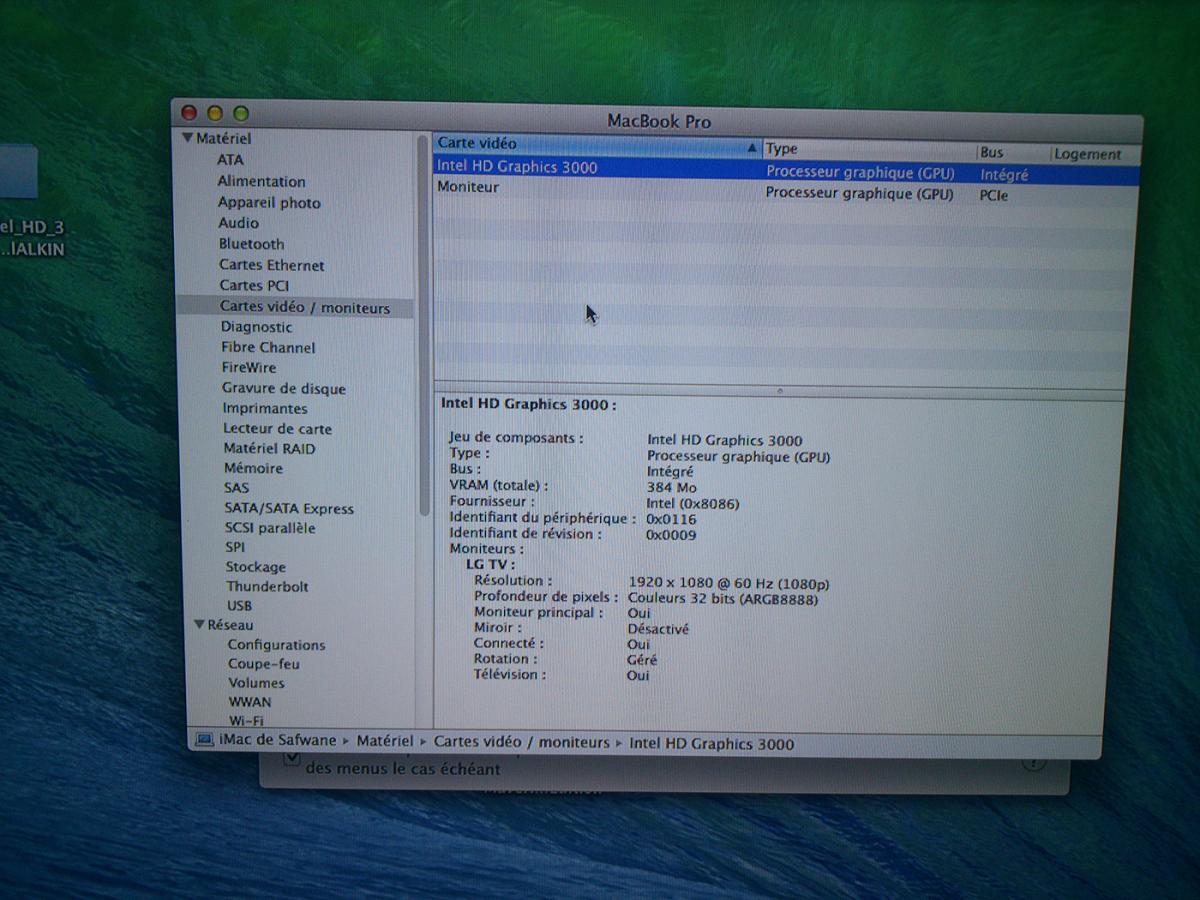

sousoues Posted December 29, 2013 Author Share Posted December 29, 2013 Je me suis mal exprimé Ces deux erreurs apparaissaient avant que je ne mettent a jour chameleon, maintenant elle n'apparaissent plus ! Et sur ecran externe en HDMI, la HD3000 est bien reconnu par le système. Pour les kext nvidia, je les ai supprimer il y'a assez longtemps lors de l'installation vu que ceux-ci bloquait complètement le boot. Link to comment https://www.insanelymac.com/forum/topic/294901-probl%C3%A8me-affichage-%C3%A9cran-interne-tactile-acer-aspire-v5/#findComment-1979893 Share on other sites More sharing options...

sousoues Posted December 29, 2013 Author Share Posted December 29, 2013 Je viens de découvrir que l’écran de mon pc portable utilise une connectique eDP, au lieux du LVDS standard. Surement parce que l'écran de mon pc est tactile. En glanant un peut sur la toile, j'ai découvert que OSX avait pas mal de problème avec ce type de connectique. HD 3000 + eDP = Impossible ? 1 Link to comment https://www.insanelymac.com/forum/topic/294901-probl%C3%A8me-affichage-%C3%A9cran-interne-tactile-acer-aspire-v5/#findComment-1980000 Share on other sites More sharing options...
fantomas Posted December 29, 2013 Share Posted December 29, 2013 ah, ben voilà le souci les vrais Mac ne sont pas équipés d'écrans tactiles donc il est tout à fait normal que l'image est saccadée sur ton écran interne et bonne sur ton écran externe. Ne cherche plus, ça ne fonctionnera pas ! désolé Link to comment https://www.insanelymac.com/forum/topic/294901-probl%C3%A8me-affichage-%C3%A9cran-interne-tactile-acer-aspire-v5/#findComment-1980017 Share on other sites More sharing options...
