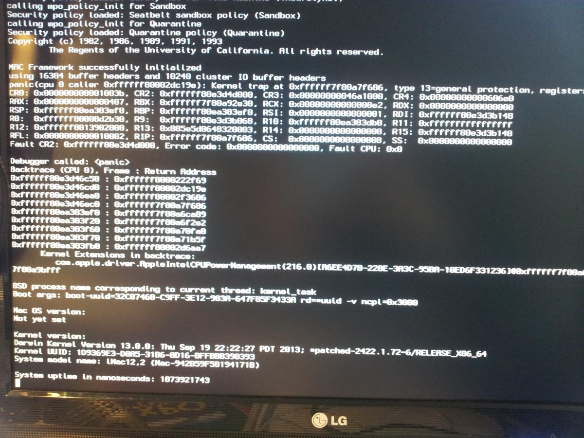

atb94 Posted December 5, 2013 Share Posted December 5, 2013 Salve a tutti vorrei chiedere delle informazione e degli aiuti. Sono due giorni che sto provando in tutti i modi ad installare OS X Mavericks e non ci riesco. Adesso sto usando Pandora che mi sembra il piu' affidabile ma nulla, appena faccio il boot mi si blocca ed esce una schermata che alleghero'. Nelle impostazioni di pandora ho usato la 3 e le altre le ho messe un po' a caso, sinceramente. Mi potete aiutare? grazie. Link to comment https://www.insanelymac.com/forum/topic/294387-problema-installazione-mavericks-con-pandora/ Share on other sites More sharing options...

Fabio1971 Posted December 6, 2013 Share Posted December 6, 2013 Dalla foto l'errore e' AICPM eliminalo, al boot parti con -v e se si blocca posta una foto. Fabio Link to comment https://www.insanelymac.com/forum/topic/294387-problema-installazione-mavericks-con-pandora/#findComment-1973948 Share on other sites More sharing options...
atb94 Posted December 6, 2013 Author Share Posted December 6, 2013 Da dove lo elimino? Link to comment https://www.insanelymac.com/forum/topic/294387-problema-installazione-mavericks-con-pandora/#findComment-1973955 Share on other sites More sharing options...
Fabio1971 Posted December 6, 2013 Share Posted December 6, 2013 Dalla chiavetta e poi segui quanto detto Fabio Link to comment https://www.insanelymac.com/forum/topic/294387-problema-installazione-mavericks-con-pandora/#findComment-1973956 Share on other sites More sharing options...
atb94 Posted December 6, 2013 Author Share Posted December 6, 2013 In che cartella lo trovo? Quindi lo elimino dalla chiavetta e poi riinstallo mavericks? Grazie Link to comment https://www.insanelymac.com/forum/topic/294387-problema-installazione-mavericks-con-pandora/#findComment-1973959 Share on other sites More sharing options...
Fabio1971 Posted December 6, 2013 Share Posted December 6, 2013 Lo trovi in S/L/E lo elimini e poi riparti da usb digitando -v e posta una foto se si blocca Fabio Link to comment https://www.insanelymac.com/forum/topic/294387-problema-installazione-mavericks-con-pandora/#findComment-1973985 Share on other sites More sharing options...
