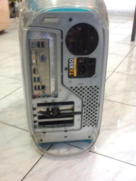

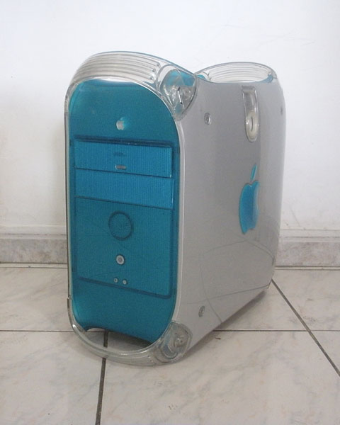

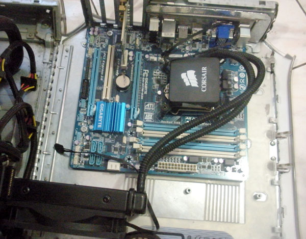

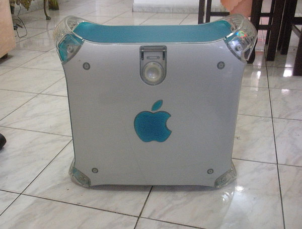

JJSO Posted November 26, 2013 Share Posted November 26, 2013 Saludos amigos soy nuevo en el foro, Espero este sea el lugar apropiado para esta publicación. Como dice el titulo este es mi primer proyecto OSx86. Como coloque en la presentación del foro soy usuario Mac desde hace mucho tiempo, como base para este proyecto he tomado mi viejo y fiel G3 Yosemite. Ya elimine los componentes originales y he realizado algunas pequeñas modificaciones. Me faltan componentes por comprar, pero esta sería la configuración ajustada a mi presupuesto: • Procesador: i5-3570k (por comprar) • Motherboards: H77M-D3H (era lo que estaba disponible) • Fuente de Poder: Corsair TX 850 • RAM: 16GB - Corsair LP (por comprar) • CPU Cooler Corsair H60 • Tarjeta Wifi: TL-WDN4800 • HD WD Caviar Black 1TB Para el próximo año tengo la esperanza de poder comprar una tarjeta para el video. Por el espacio reducido del case tengo pocas opciones he pensado en las siguientes: Zotac - GeForce GTX 660 Ti 2Gb http://www.amazon.com/gp/product/B008YT64DG/ref=ox_sc_act_title_3?ie=UTF8&psc=1&smid=ATVPDKIKX0DER Zotac - GeForce GTX 760 2Gb http://www.amazon.com/NVIDIA-GeForce-DisplayPort-PCI-Express-ZT-70402-10P/dp/B00DX6LG7E/ref=sr_1_2?s=electronics&ie=UTF8&qid=1385432317&sr=1-2&keywords=Zotac+GeForce+GTX+760+2GB Que opinión tienen de esta marca y de estos modelos. Cual sería mejor. Acepto recomendaciones de otras. Gracias de antemano y saludos desde Venezuela. Les dejo algunas imágenes del case. Es un híbrido G3 - G4 1 Link to comment https://www.insanelymac.com/forum/topic/294193-mi-primer-proyecto-revivir-un-viejo-g3/ Share on other sites More sharing options...
