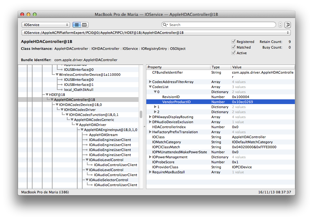

juanerson Posted November 16, 2013 Share Posted November 16, 2013 Creo que te tienes que conformar con VoodooHDA, prueba la última versión oficial de la página de projectosx. Es lo que pude investigar al respecto. Saludos. P.D. De todas maneras pudieras agotar tus recursos buscando un AppleHDA parcheado para tu codec. Entonces desinstala VoodooHDA y revisa lo que dice IORegistryExplorer en el apartado que reconoce AppleHDA (dispositivo HDEF), y a la derecha en "VendorProductID" dentro de "CodecList" puedes anotar tu verdadero "audio codec device_id" o "ID del dispositivo codec de audio". En mi caso en la captura es el "10ec0269" que corresponde a la Realtek ALC269, y con ese dato buscas en google. Suerte. Link to comment https://www.insanelymac.com/forum/topic/293908-kext-audio-para-g41c-gs/#findComment-1968606 Share on other sites More sharing options...
