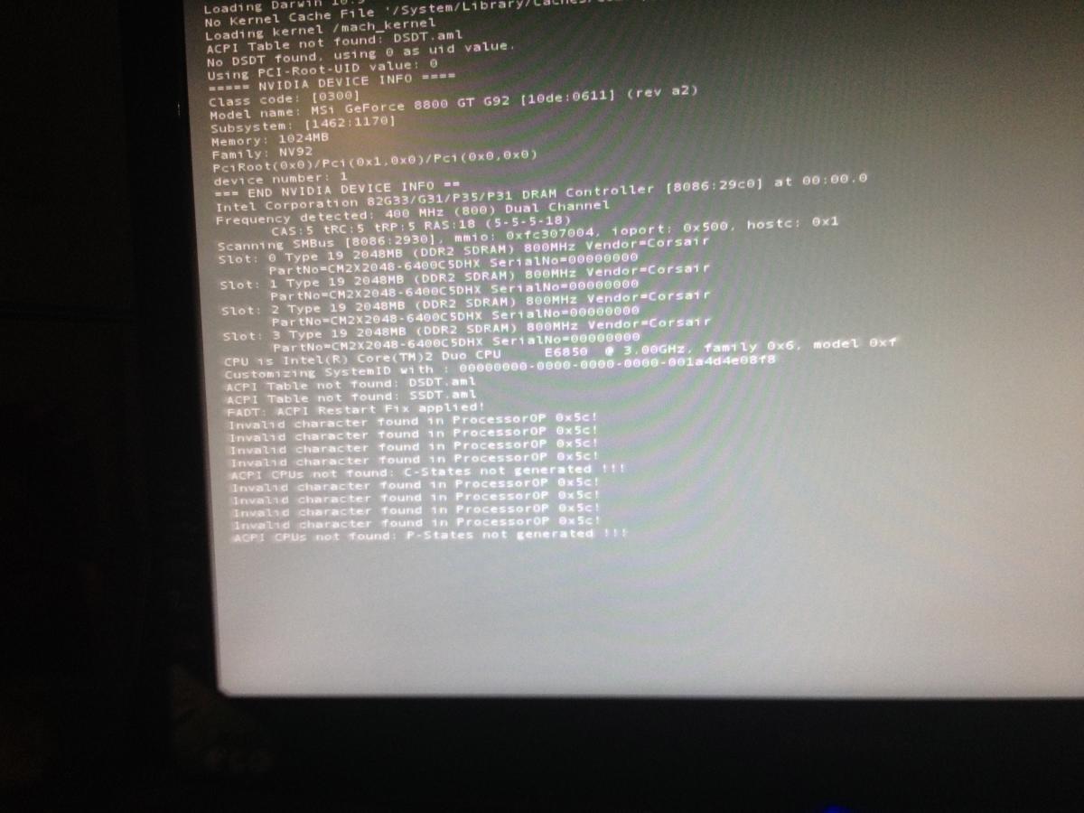

cili0 Posted November 6, 2013 Share Posted November 6, 2013 Ciao a tutti, ho finalmente trovato il tempo per creare una penna usb con su Mavericks per il fisso in firma. Ho usato la procedura ormai standard: http://www.insanelymac.com/forum/topic/289062-109-mavericks-simple-vanilla-hackintosh-install-guide/ Niente DSDT, solo FakeSMC.kext (anche se con l'installer non dovrebbe essere necessario) e NullCPUPowerManagement.kext. Boot con Enoch 2266. Bootando con -v da chiavetta ottengo un blocco, come riportato nell'immagine allegata. Dopo un po' si riavvia, niente avvio del SO insomma. Qualche suggerimento? Grazie. Link to comment https://www.insanelymac.com/forum/topic/293638-blocco-prima-del-boot-installer/ Share on other sites More sharing options...

cili0 Posted November 7, 2013 Author Share Posted November 7, 2013 ciao carbo, dopo che in 10.7.2 hanno deprecato l'uso di .mkext tendo a tenere tutti i kext in /S/L/E. Ho comunque provato a mettere il DSDT, smbios.plist e o.c.b.p. di ML sulla chiavetta. In questo modo non ho più i messaggi sulle tabelle mancanti, ma comunque non mi schiodo dalla schermata iniziale. I kext che uso non sono niente di esoterico: Un tentativo di boot con Clover o Chameleon preso dal trunk? grazie. Link to comment https://www.insanelymac.com/forum/topic/293638-blocco-prima-del-boot-installer/#findComment-1964798 Share on other sites More sharing options...

cili0 Posted November 10, 2013 Author Share Posted November 10, 2013 Ciao a tutti, sono stato ingannato dalla chiavetta su cui avevo installato enoch. Il realtà non bootava e partiva enoch su disco fisso, che non era aggiornato ad una release utile a fare il boot di Mavericks. Se booto con DSDT di ML ottengo un KP all'avvio, mentre bootando senza nessun file in /Extra arrivo a quando dovrebbe partire l'installer grafico, che però non sopraggiunge. Ottengo schermata nera eterna. Ho bootato con GraphicsEnabler=Yes senza però successo. La scheda video non mi ha mai dato problemi da 10.5 ad oggi. Qualche consiglio? EDIT: A quanto pare servono i kext della 10.9 DP8, possibile che abbiano smesso di supportare le schede dell'era 2008, i MacPro 2,1 e 3,1 non sono supportati da Mavericks? Grazie. Link to comment https://www.insanelymac.com/forum/topic/293638-blocco-prima-del-boot-installer/#findComment-1966330 Share on other sites More sharing options...
