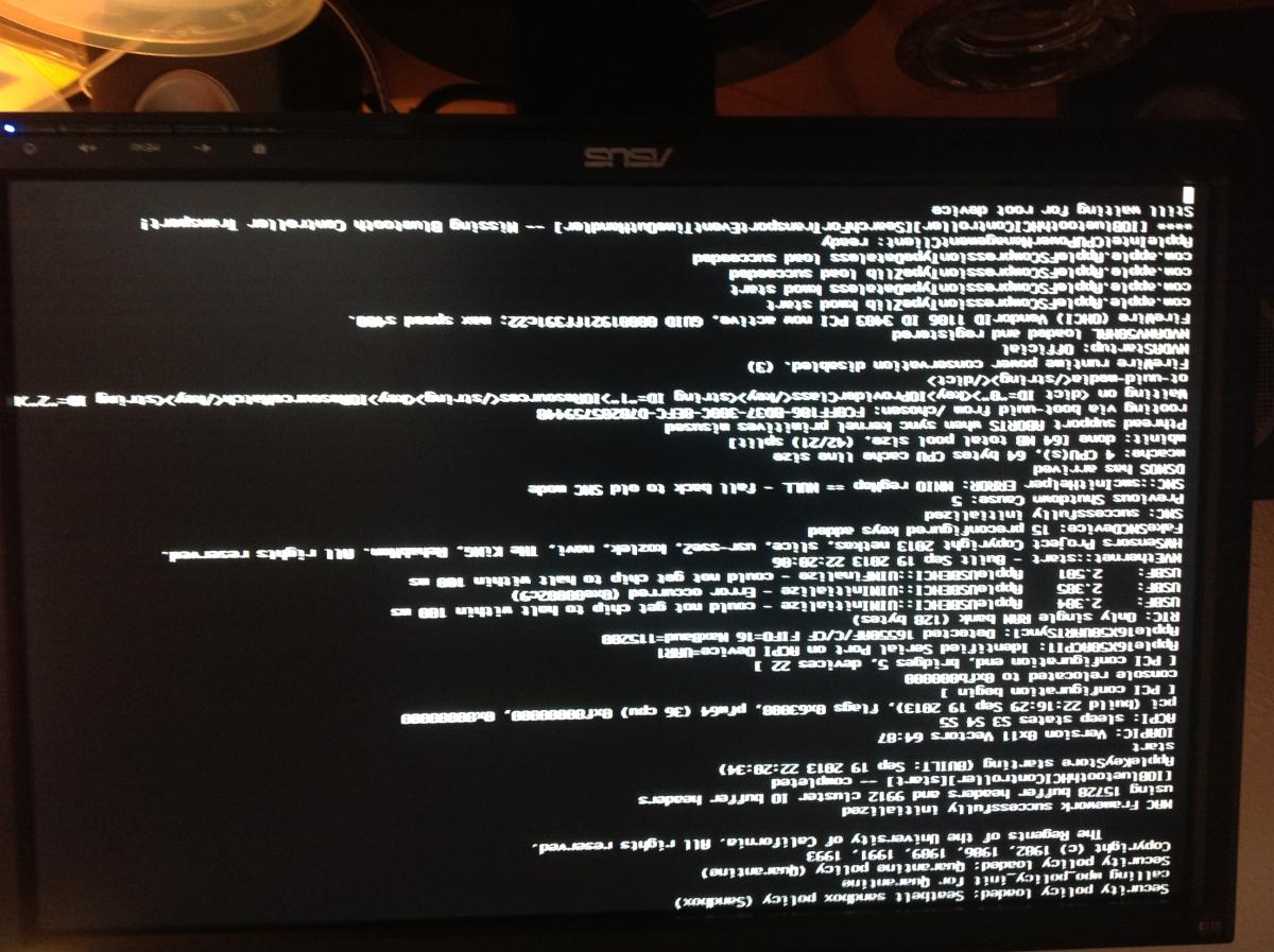

federico121 Posted November 2, 2013 Share Posted November 2, 2013 Salve a tutti, sto installando su un altro pc Mavericks, ma finita la pre installazione si blocca sempre sulla stessa voce, indipendentemente da le flag che uso. Posto una foto. Cosa posso fare per aggirare il problema? Grazie mille anticipatamente Link to comment https://www.insanelymac.com/forum/topic/293478-non-parte-installazione/ Share on other sites More sharing options...

federico121 Posted November 3, 2013 Author Share Posted November 3, 2013 Da mostra contenuto pacchetto mi ha fatto aprire pandora, eseguito la procedura, al riavvio quando si inizia a installare maveriks se avvio con -v -f il pc dopo un po fa reeboot, con solo -v si blocca come da foto postata. Un aiuto Grazie mille anticipatamente Link to comment https://www.insanelymac.com/forum/topic/293478-non-parte-installazione/#findComment-1962948 Share on other sites More sharing options...
carbo178 Posted November 3, 2013 Share Posted November 3, 2013 Still waiting for root device=problema configurazione bios Link to comment https://www.insanelymac.com/forum/topic/293478-non-parte-installazione/#findComment-1962979 Share on other sites More sharing options...

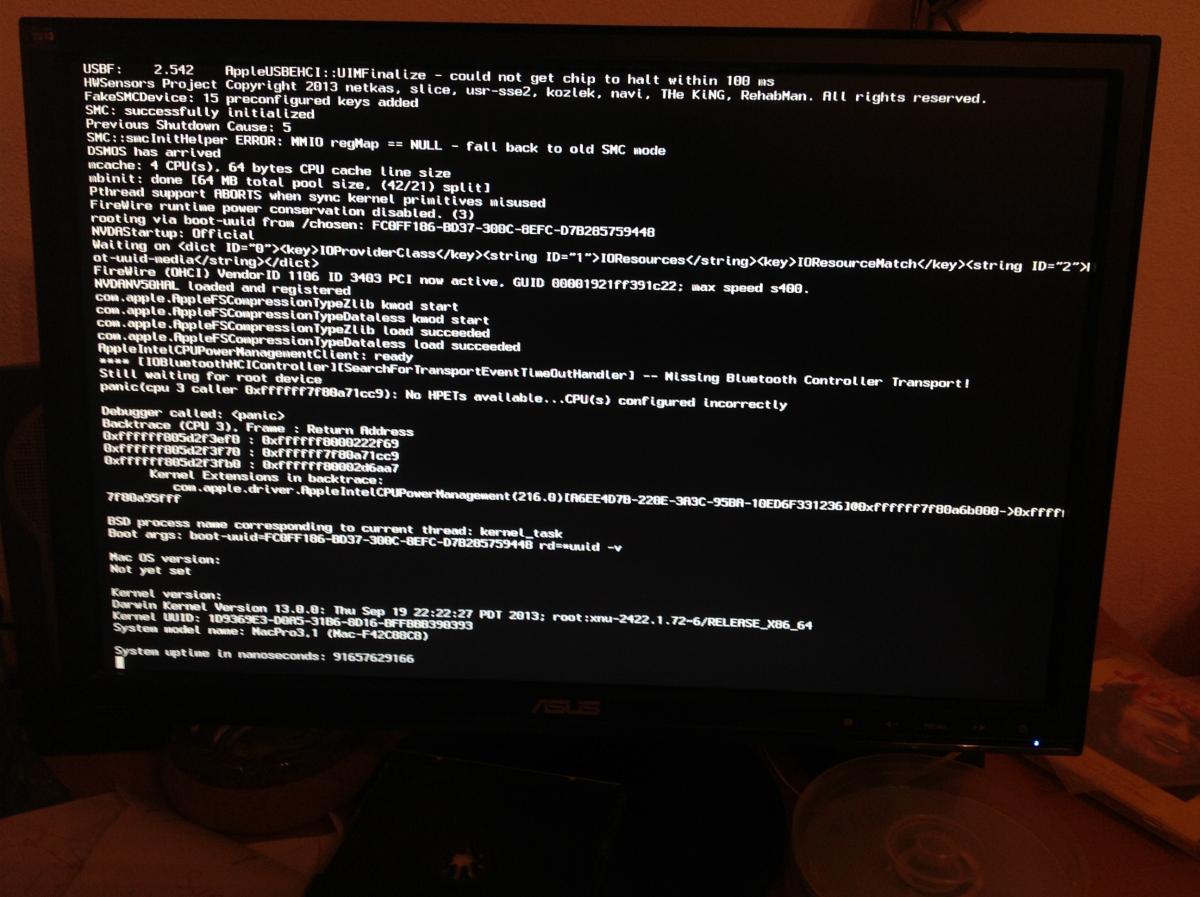

federico121 Posted November 3, 2013 Author Share Posted November 3, 2013 Ho sostituito la cartella Extra di pandora con quella di M.L ma mi ritrovo sempre con questa schermata sia che avvio con -v che con -v -f. Cosa posso fare? Grazie mille Link to comment https://www.insanelymac.com/forum/topic/293478-non-parte-installazione/#findComment-1963255 Share on other sites More sharing options...
carbo178 Posted November 3, 2013 Share Posted November 3, 2013 Mah, secondo me è sempre questione di bios; cambia porta usb ed imposta il boot non dalla scelta rapida ma cambiando l'impostazione di boot Link to comment https://www.insanelymac.com/forum/topic/293478-non-parte-installazione/#findComment-1963257 Share on other sites More sharing options...

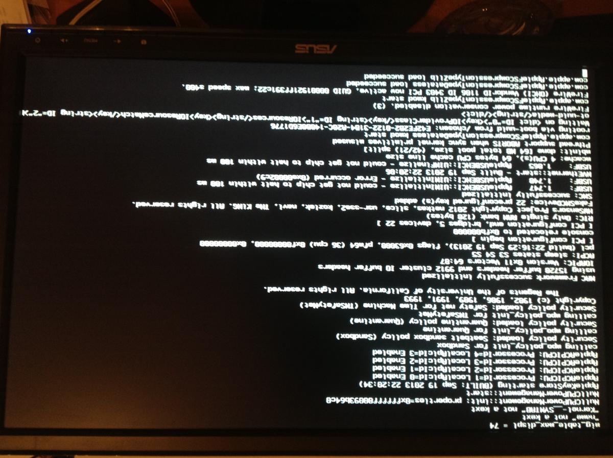

federico121 Posted November 3, 2013 Author Share Posted November 3, 2013 Ho sostituito la porta usb ed ho messo da bios come boot primario USB , adesso la schermata é cambiata. Posto una foto. Grazie mille Link to comment https://www.insanelymac.com/forum/topic/293478-non-parte-installazione/#findComment-1963258 Share on other sites More sharing options...
carbo178 Posted November 3, 2013 Share Posted November 3, 2013 Manca NullCPUPowerManagement.kext, ti allego questo e FakeSMC; mettili entrambi in Extra/Extensions della USB (se Extensions non c'è crea una cartella e rinominala) Avvia con -v -f P.S. Guarda se nel bios hai l'opzione HPET e se si mettila a 64bit FakeSMC.kext.zip NullCPUPowerManagement.kext.zip Link to comment https://www.insanelymac.com/forum/topic/293478-non-parte-installazione/#findComment-1963263 Share on other sites More sharing options...
federico121 Posted November 3, 2013 Author Share Posted November 3, 2013 ho creato la cartella Etensions e ci ho messo i due file, sul bios non ho HPET cosi non ho modificato nulla, mi torna la stessa schermata solo che al posto di generare panic subito dopo lo still waiting for root device la scritta si ripete in continuo. cosa posso fare? grazie mille per l 'aiuto Link to comment https://www.insanelymac.com/forum/topic/293478-non-parte-installazione/#findComment-1963273 Share on other sites More sharing options...
