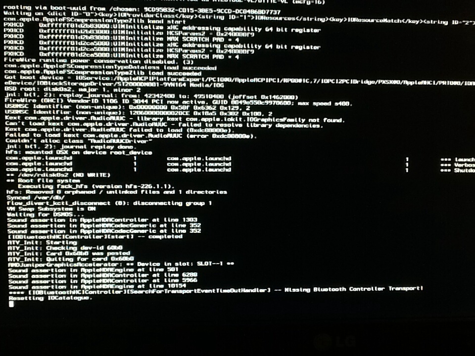

Andreweb83 Posted October 27, 2013 Share Posted October 27, 2013 Ho effettuato l'installazione tramite Pandora e dopo aver installato i kext vari con l'aiuto di un file trovato su osx86 per la mia scheda madre sono fermo ad un errore che non so come risolvere, non mi parte ne con -x ne con -f ne con cpus=1 come posso fare? Link to comment https://www.insanelymac.com/forum/topic/293223-aiuto-installazione-maveriks-su-z68x-ud3h-b3-uefi/ Share on other sites More sharing options...
carbo178 Posted October 27, 2013 Share Posted October 27, 2013 Togli il kext per le USB3 e avvia con -v GraphicsEnabler=No, in Alternativa metti primaria la Grafica Intel avviando con -v GraphicsEnabler=Yes SkipAtiGfx=Yes Link to comment https://www.insanelymac.com/forum/topic/293223-aiuto-installazione-maveriks-su-z68x-ud3h-b3-uefi/#findComment-1959495 Share on other sites More sharing options...
