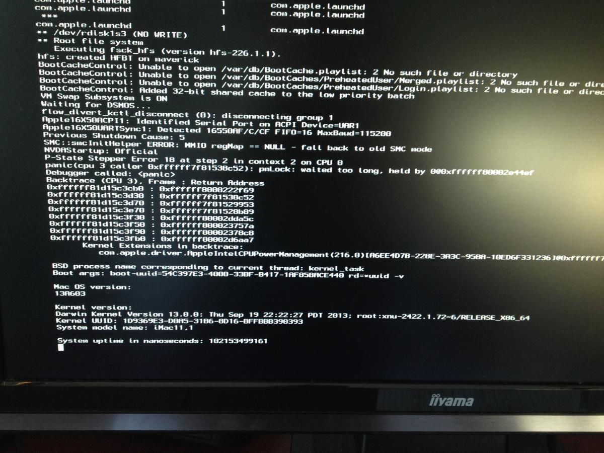

1ciccio3 Posted October 24, 2013 Share Posted October 24, 2013 Allora ragazzi diciamo che io ho ancora il 10.7.3 e mi trovo bene, provai ad aggiornare al 10.8 ed ebbi grandissimi problemi con la scheda video quindi dicesi di tornare indietro ora visto che questo aggiornamento diciamo che è richiesto a tutti, avendolo messo gratis, come mi serve oltre all'app per aggiornare? ma sopratutto sapete se si creano conflitti con il mio hardware(in firma)? grazie Link to comment Share on other sites More sharing options...
Fabio1971 Posted October 25, 2013 Share Posted October 25, 2013 Non penso che tu abbia problemi con l'hardware Creati una partizione da 15/20 GB e con app di Pandora fai un installazione di Maverick Fabio Link to comment Share on other sites More sharing options...

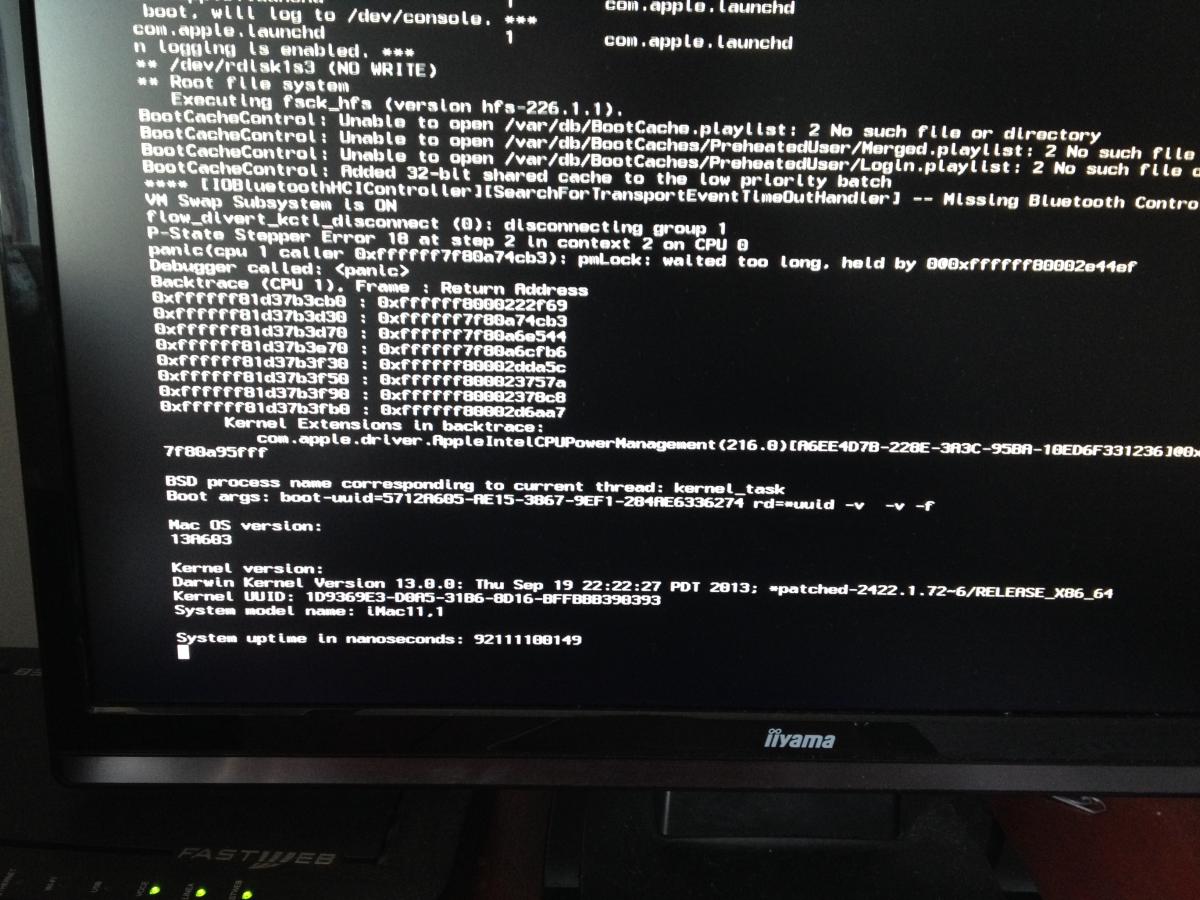

1ciccio3 Posted October 25, 2013 Author Share Posted October 25, 2013 allora ho riprovato anche a fare la chiavetta solo che mi si blocca sempre al primo avvio su questa schermata, ho mancato qualcosa nell'installazione o devo usare qualche flag? grazie Link to comment Share on other sites More sharing options...
carbo178 Posted October 25, 2013 Share Posted October 25, 2013 Manca NullCPUPowerManagement.kext (e probabilmente anche FakeSMC.kext) nel sistema installato; metti questi 2 kext nella Extra/Extensions della chiavetta (se la cartella non c'è creala) e avvia da USB scegliendo il sistema installato mettendo -v -f Link to comment Share on other sites More sharing options...
1ciccio3 Posted October 26, 2013 Author Share Posted October 26, 2013 allora diciamo che a me sembra non sia cambiato nulla, forse perché ho trovato dei file vecchi tipo fakesmc di luglio 2013 e NullCPUPowerManagement adirittura del 2009? Link to comment Share on other sites More sharing options...
carbo178 Posted October 26, 2013 Share Posted October 26, 2013 Li devi prendere da S/L/E della chiavetta che hai creato con Pandora Link to comment Share on other sites More sharing options...
