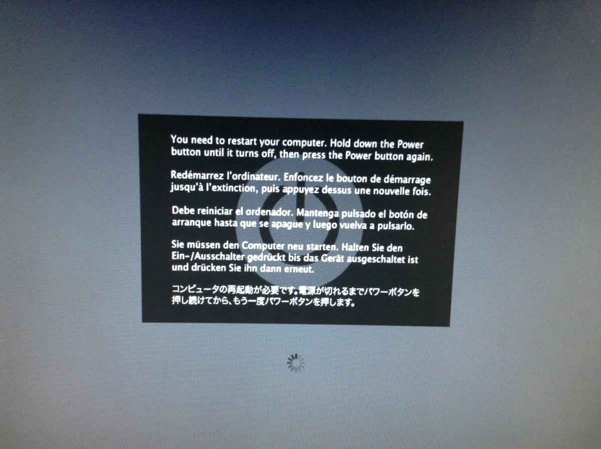

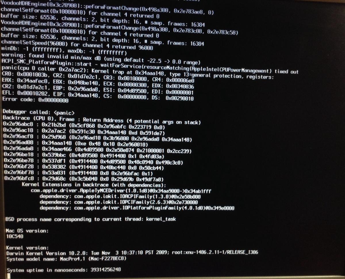

Spike_Joss Posted October 14, 2013 Share Posted October 14, 2013 Salve a tutti! Eccomi già al mio primo problema In pratica sto cercando di installare SL (la versione quella sia Intel che ADM di Hazard) sul mio pc che a breve dovrò anche cambiare perché ormai anziano. Avrò fatto (senza esagerare) una 70ina di installazioni... Per OS X, per ritornare momentaneamente su Windows, di nuovo per OS X e via discorrendo. Tutto questo perché? Un kernel panic che non vuole saperne di andar via. In tutto ciò, non so come, ero riuscito ad avviarlo solo UNA volta e poi stupidamente ho formattato perché aveva la "grafica scattosa" e pensavo avessi sbagliato a installare. Le ultime installazioni invece si avviano soltanto in Safe Mode (cioè con -x). Se provo con boot normale mi esce sempre la schermata You need to restart your computer ecc..... In safe mode non ho connessione internet, le pen drive non funzionano manco a morire e sono bloccato lì... Dentro una safe mode così bella che mi fa piangere il non poter bootare normalmente. In modalità verbose il risultato è stato questo: (sinteticamente) Debugger called panic Backtrace CPU0 frame return address 4 potential args on stack ......numeri vari ......numeri vari ......numeri vari Kernel extension in backtrace with dependencies ......(vari nomi di file) Questi file che ho cercato ed eliminato, ma col risultato di un kernel panic ancora più grave dato che non potevo bootare nemmeno in safe mode. Avete qualche consiglio su come poter eseguire un normale boot? Nelle personalizzazioni iniziali setto pochissime cose... Quasi nulla per paura di un kernel panic. La configurazione del mio pc è (si, ridete se volete) Intel core 2 duo 2 gb ram Asus Motherboard p5vd2vm-se Nvidia geforce 250 gts HDD collegato con PCI-IDE (credo) l'opzione ahci nel bios non c'è proprio. Comunque a parte tutto, appena potrò posterò anche immagini del kernel panic... Perché come se non bastasse stasera ho anche problema con la connessione... Ethernet e wifi caricano solo alcune cose, tipo ricerche con google o yahoo answer e altri siti ad esempio quello Apple non carica proprio e adesso scrivo dal tablet. Non capisco perché... Ho anche riavviato il router ma nulla... Mah vabbe... Ringrazio tutti coloro che mi daranno una mano. È scusate per il lungo post EDIT: ecco le foto... Scattate or ora. Link to comment https://www.insanelymac.com/forum/topic/292757-help-snow-leopard-106-hazard/ Share on other sites More sharing options...
dcai777 Posted October 14, 2013 Share Posted October 14, 2013 mount the iso and delete AppleTyMCEDdriver.kext from /System/Library/Extensions/ and re-burn and boot again. Link to comment https://www.insanelymac.com/forum/topic/292757-help-snow-leopard-106-hazard/#findComment-1954745 Share on other sites More sharing options...

dcai777 Posted October 14, 2013 Share Posted October 14, 2013 I'm reinstalling Windows again now (oh Holy God :'( ) I will try to do like you said and later or tomorrow i'll let you know. I really hope This will work there are a lot of people with that panic, as you can google the kext causing the problems (kernel extensions in backtrace). anyway, your specs can run lion or mountain lion(and mavericks when it comes out) so no one should be laughing Link to comment https://www.insanelymac.com/forum/topic/292757-help-snow-leopard-106-hazard/#findComment-1954754 Share on other sites More sharing options...

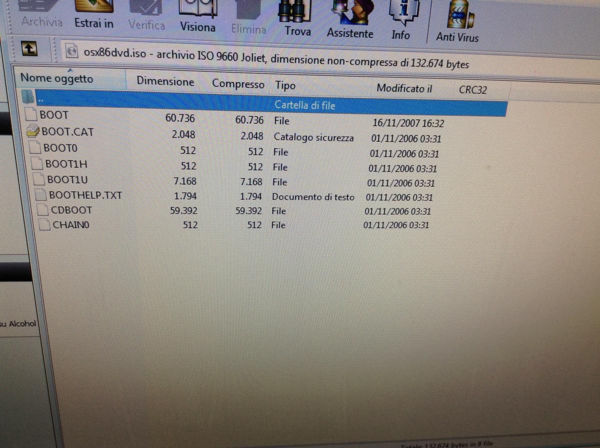

Spike_Joss Posted October 15, 2013 Author Share Posted October 15, 2013 even that atom 330 can run mavericks too hows the hack?Mhh... Not so good.I've created an Image file from disc with ImgBurn and mounted it with alcohol120. But something wrong. Into the iso there's only boot files i don't understand There's no folder. Link to comment https://www.insanelymac.com/forum/topic/292757-help-snow-leopard-106-hazard/#findComment-1954766 Share on other sites More sharing options...
dcai777 Posted October 15, 2013 Share Posted October 15, 2013 no acsess to a mac? see if you can get to /System/Library/Extensions/ cause that might be a hidden folder. and, of course, try going in transmac. Link to comment https://www.insanelymac.com/forum/topic/292757-help-snow-leopard-106-hazard/#findComment-1954767 Share on other sites More sharing options...

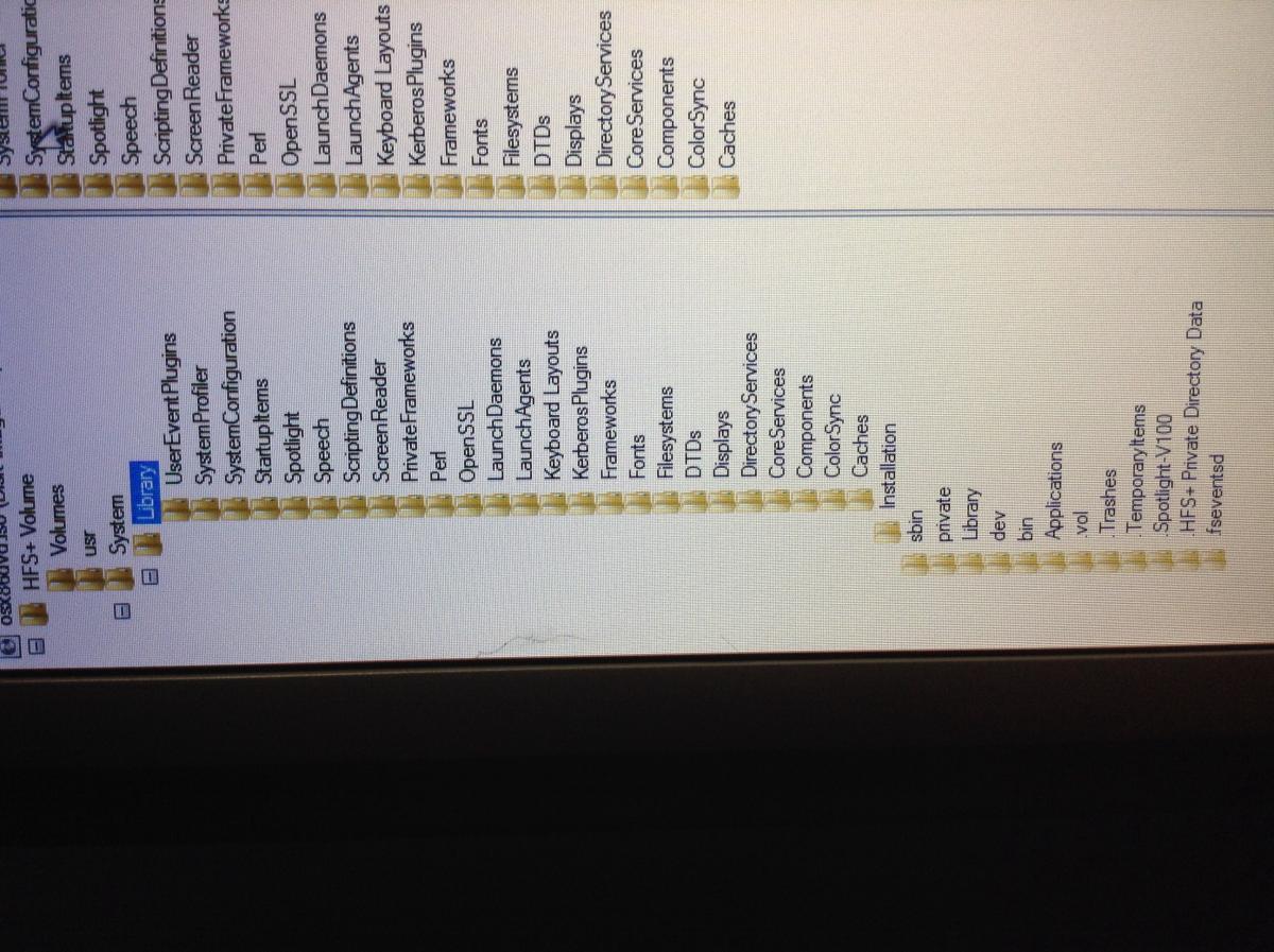

Spike_Joss Posted October 15, 2013 Author Share Posted October 15, 2013 no acsess to a mac? see if you can get to /System/Library/Extensions/ cause that might be a hidden folder. and, of course, try going in transmac.Added a pic.I'm working on Windows I've deleted Mac Link to comment https://www.insanelymac.com/forum/topic/292757-help-snow-leopard-106-hazard/#findComment-1954768 Share on other sites More sharing options...
dcai777 Posted October 15, 2013 Share Posted October 15, 2013 once again, transmac? and what happens if you double -klik the iso in windows to mount it in windoes explorer? alternatively, try iATKOS s3 v2 instead... Link to comment https://www.insanelymac.com/forum/topic/292757-help-snow-leopard-106-hazard/#findComment-1954770 Share on other sites More sharing options...
Spike_Joss Posted October 15, 2013 Author Share Posted October 15, 2013 once again, transmac? and what happens if you double -klik the iso in windows to mount it in windoes explorer? alternatively, try iATKOS s3 v2 instead... Oh YES! I'm in! With trans mac... Looking for that file Link to comment https://www.insanelymac.com/forum/topic/292757-help-snow-leopard-106-hazard/#findComment-1954771 Share on other sites More sharing options...

Spike_Joss Posted October 15, 2013 Author Share Posted October 15, 2013 LOL don't worry. I'll think about this tomorrow. It's pretty late for me. 3 a.m. XD i'm already in my bed. Just one last thing. 3289 installations ago XD when i read what is in my 1st pic, in safe mode i've erased all that 4 kext (appleMCHDsomething too) and i got a kernel panic. If i delete it once more, is there some risk that i get K.P. again? Link to comment https://www.insanelymac.com/forum/topic/292757-help-snow-leopard-106-hazard/#findComment-1954781 Share on other sites More sharing options...
dcai777 Posted October 15, 2013 Share Posted October 15, 2013 you shouldnt, ive goolgled it and they just delete the kext that gives you a KP and then it works. Link to comment https://www.insanelymac.com/forum/topic/292757-help-snow-leopard-106-hazard/#findComment-1954782 Share on other sites More sharing options...
Spike_Joss Posted October 15, 2013 Author Share Posted October 15, 2013 Thank u so much... Tomorrow i'll give it a try Link to comment https://www.insanelymac.com/forum/topic/292757-help-snow-leopard-106-hazard/#findComment-1954783 Share on other sites More sharing options...
Spike_Joss Posted October 15, 2013 Author Share Posted October 15, 2013 you shouldnt, ive goolgled it and they just delete the kext that gives you a KP and then it works. Hey! It's WORKING!!!!!! Yayyyyyy!!!!! Thank u so much! Now all i have to do is enable networking and audio. Yeaaaaahhhh i'm so happy!!! Link to comment https://www.insanelymac.com/forum/topic/292757-help-snow-leopard-106-hazard/#findComment-1954854 Share on other sites More sharing options...
