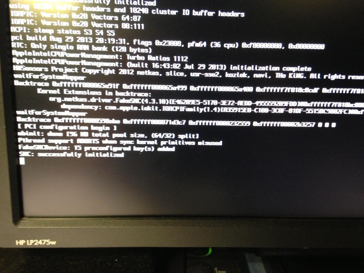

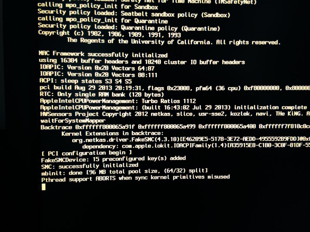

zecco Posted September 15, 2013 Share Posted September 15, 2013 Come da titolo del topic ho aggiornato la macchina in firma alla nuova 10.8.5. Dopo l'aggiornamento non si avvia più anche dopo aver rimpiazzato i più comuni kext: al primo riavvio mancava l'audio (rimpiazzato con quelli di ErmaC qui http://www.insanelymac.com/forum/topic/280489-installazione-ml-retail-1081234-x-asus-p6t-deluxe-v2-p6t-se/) e i dischi erano (rimpiazzato con IOAHCIFamily patchato). Questo è il mio -v Cosa mi consigliate? Link to comment https://www.insanelymac.com/forum/topic/291901-aggiornamento-1085-non-riuscito-su-asus-p6t-deluxe-v2/ Share on other sites More sharing options...

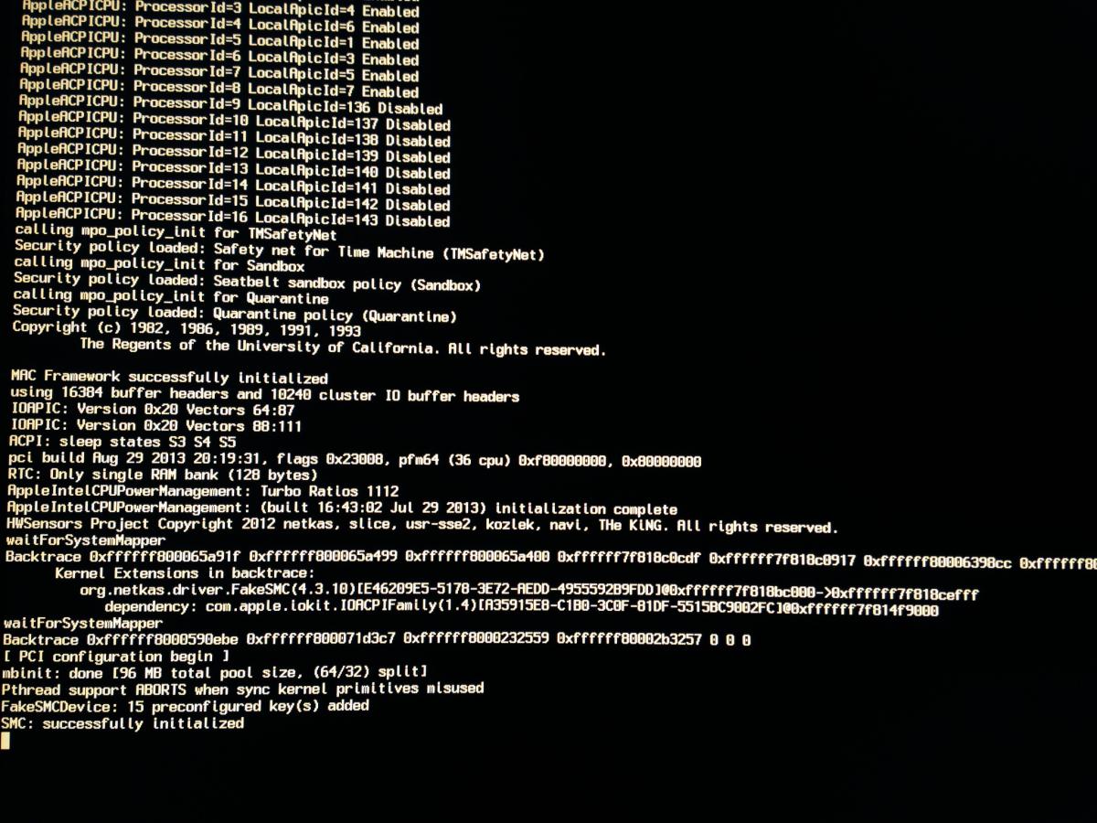

zecco Posted September 22, 2013 Author Share Posted September 22, 2013 Purtroppo non riesco a risolvere: @pianman ho inserito la stringa che mi hai suggerito ma il risultato non cambia @Fabio ho scaricato la revisione 725 del FakeSMC ma anche qui si blocca e non arrivo a loggarmi Questo è il -v -fakesmc-force-start Link to comment https://www.insanelymac.com/forum/topic/291901-aggiornamento-1085-non-riuscito-su-asus-p6t-deluxe-v2/#findComment-1947890 Share on other sites More sharing options...

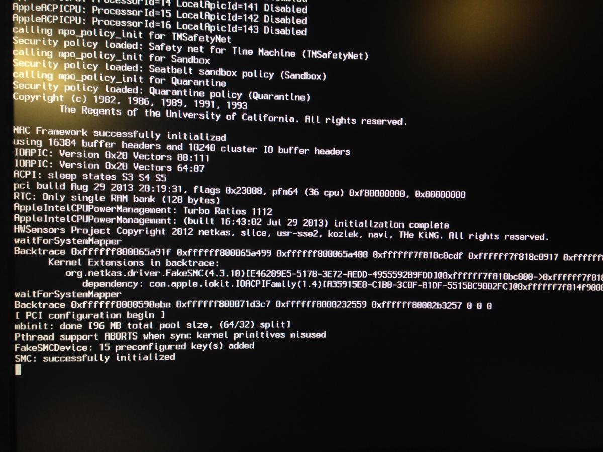

zecco Posted September 23, 2013 Author Share Posted September 23, 2013 Non ci riesco Fabio Mi dice questo: Link to comment https://www.insanelymac.com/forum/topic/291901-aggiornamento-1085-non-riuscito-su-asus-p6t-deluxe-v2/#findComment-1947975 Share on other sites More sharing options...
Fabio1971 Posted September 23, 2013 Share Posted September 23, 2013 Non vorrei sbagliarmi ma dalla foto vedo IOAHCIFamily.kext che potrebbe dare problemi. Prova a seguire questa guida : http://www.insanelymac.com/forum/topic/285013-how-to-use-single-user-mode-and-how-to-use-it-to-uninstall-kexts/ per cancellare il kext Fabio 1 Link to comment https://www.insanelymac.com/forum/topic/291901-aggiornamento-1085-non-riuscito-su-asus-p6t-deluxe-v2/#findComment-1947981 Share on other sites More sharing options...
zecco Posted September 23, 2013 Author Share Posted September 23, 2013 Cancellato Avviato -s Purtroppo non arrivo al login. Si ferma qui: Link to comment https://www.insanelymac.com/forum/topic/291901-aggiornamento-1085-non-riuscito-su-asus-p6t-deluxe-v2/#findComment-1947983 Share on other sites More sharing options...

Fabio1971 Posted September 29, 2013 Share Posted September 29, 2013 Prova installare su windows macdrive, accedere alla cartella Extensions in S/L/E e eliminare IOACPIFamily.kext Avvia con -v e posta una foto Fabio 1 Link to comment https://www.insanelymac.com/forum/topic/291901-aggiornamento-1085-non-riuscito-su-asus-p6t-deluxe-v2/#findComment-1949592 Share on other sites More sharing options...

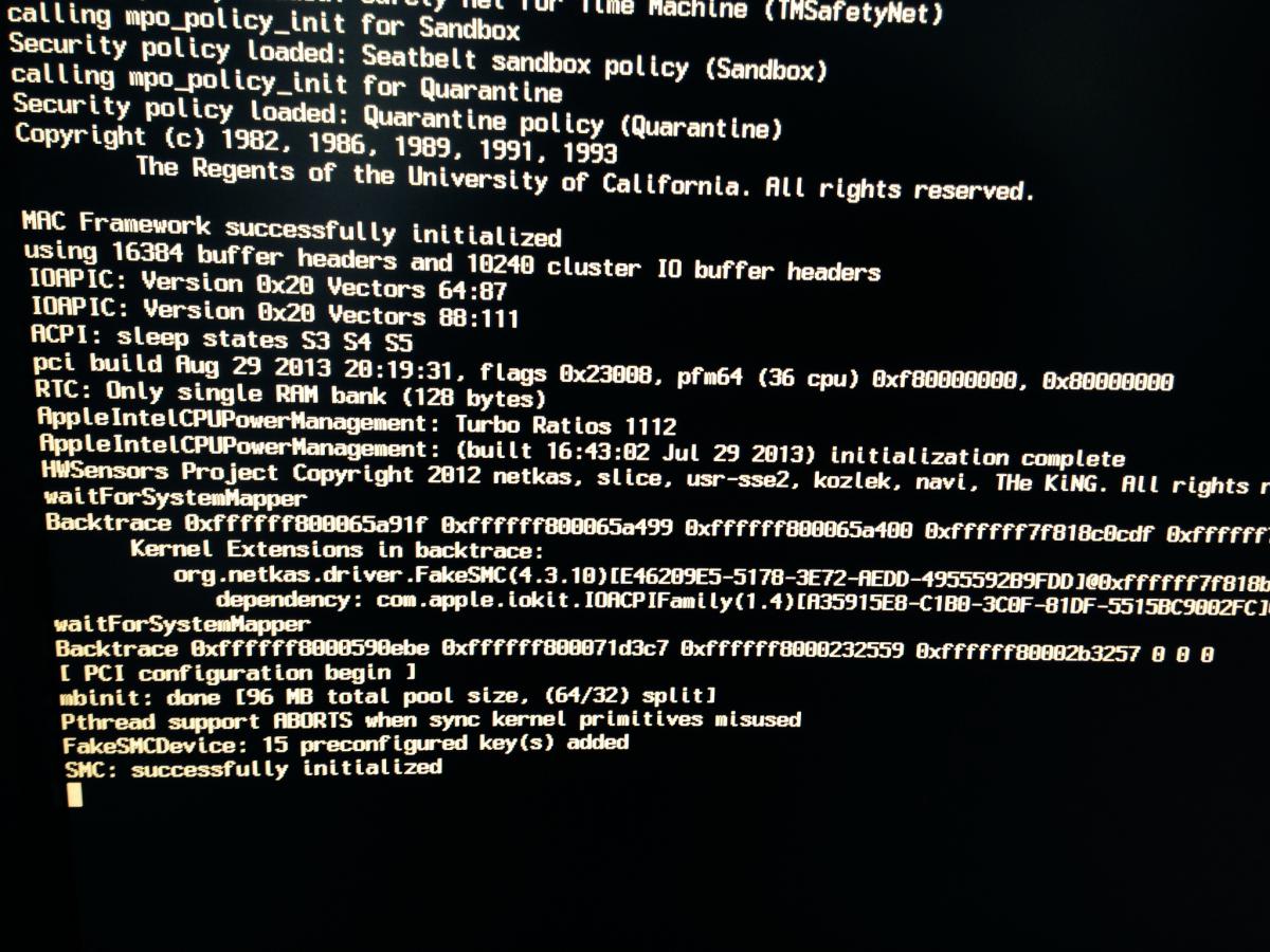

zecco Posted September 29, 2013 Author Share Posted September 29, 2013 Eccolo Link to comment https://www.insanelymac.com/forum/topic/291901-aggiornamento-1085-non-riuscito-su-asus-p6t-deluxe-v2/#findComment-1949623 Share on other sites More sharing options...
Fabio1971 Posted September 30, 2013 Share Posted September 30, 2013 Hai eliminato il kext, dalla foto sembrerebbe di no Aggiungo non so consigliarti Fabio Link to comment https://www.insanelymac.com/forum/topic/291901-aggiornamento-1085-non-riuscito-su-asus-p6t-deluxe-v2/#findComment-1949712 Share on other sites More sharing options...

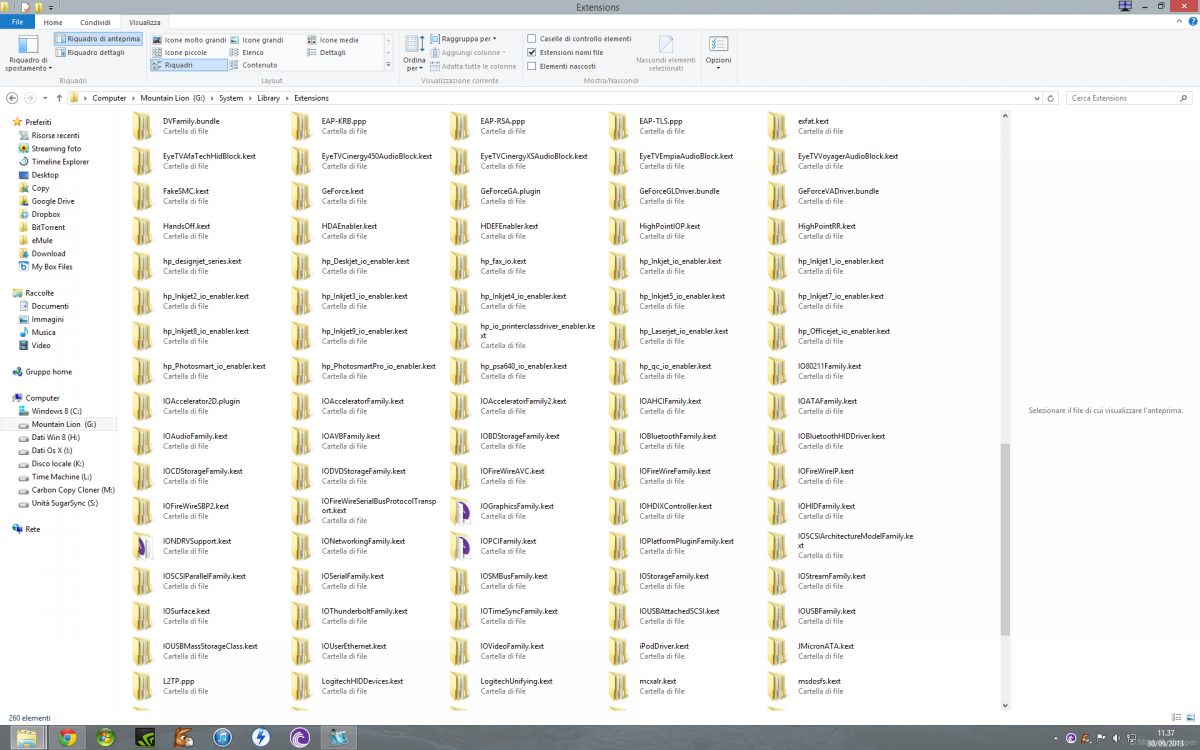

zecco Posted September 30, 2013 Author Share Posted September 30, 2013 Fabio questa è la mia S/L/E (via Win 8) Come vedi IOACPIFamily.kext non c'è Tu che sicuramente ne capisci più di me dove identifichi il problema? Link to comment https://www.insanelymac.com/forum/topic/291901-aggiornamento-1085-non-riuscito-su-asus-p6t-deluxe-v2/#findComment-1949739 Share on other sites More sharing options...
Fabio1971 Posted September 30, 2013 Share Posted September 30, 2013 Dalla foto postata hai due dipendenze uno e' kext citato l'altro e' il FakeSMC Potresti eliminare anche il secondo ma sicuramente non ti parte Puoi provare con un altra versione del kext FakeSMC Fabio 1 Link to comment https://www.insanelymac.com/forum/topic/291901-aggiornamento-1085-non-riuscito-su-asus-p6t-deluxe-v2/#findComment-1949745 Share on other sites More sharing options...

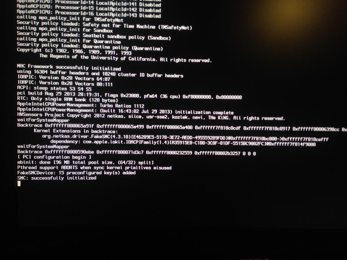

zecco Posted October 7, 2013 Author Share Posted October 7, 2013 Fabio ho eliminato IOACPIFamily.kext e ho sostituito il FakeSMC con questo http://www.insanelymac.com/forum/topic/289753-guida-installazione-os-x-109-mavericks-dp1/ Il risultato è: Link to comment https://www.insanelymac.com/forum/topic/291901-aggiornamento-1085-non-riuscito-su-asus-p6t-deluxe-v2/#findComment-1951875 Share on other sites More sharing options...
