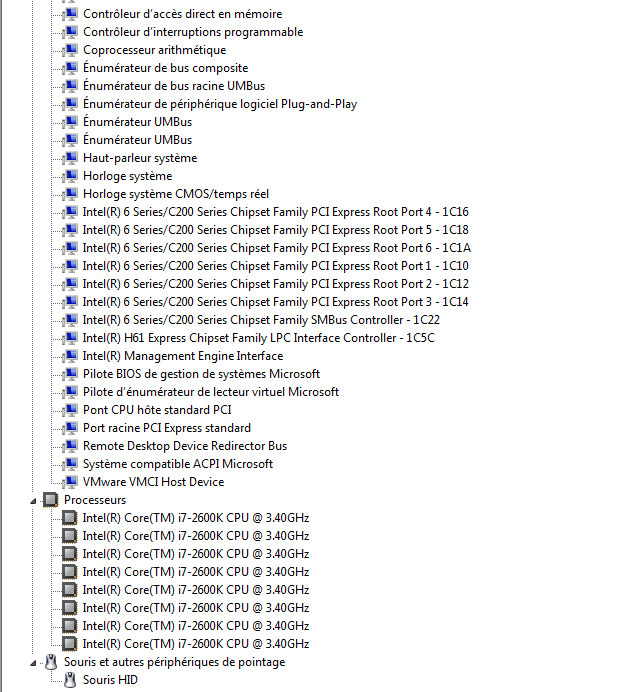

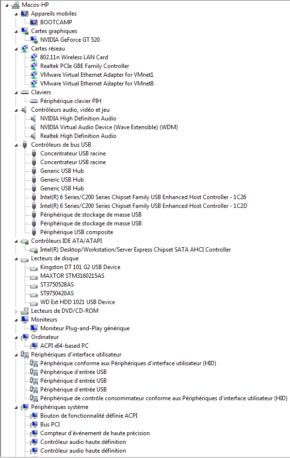

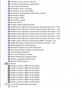

macos128 Posted August 21, 2013 Share Posted August 21, 2013 (edited) bonjour j ai longtemps essayer d installer un mac sur mon pc mais sa a toujours foiré donc je viens ver vous pour vous demander votre aide voici si joins ma config et mais conpossent j espère avoir beaucoup aide et de réponse merci Edited August 25, 2013 by fantomas1 titre édité pour une meilleure recherche ultérieure Link to comment Share on other sites More sharing options...

macos128 Posted August 21, 2013 Author Share Posted August 21, 2013 Voici ma Configue :- Proc: Intel core i7 2600k @ 2.40 Ghz Socket :1155 LGA- Bios: Ami 7.16- CarteMère: Foxconn Model: 2ABF- Chipset: Sandy Bridge- Southbridge: Intel H61- Ram: DDR3 8000 MBytes- CarteG: NVIDIA GT 520 configuration trouver a partire de cpu-z enffete sa depend de ma carte wifi je voudrai installer le os mac avec qui corespond a ma carte wifi je c que les mise a jour on etait arreter mais je ne c pas ou trouver le bon Kext pour la carte wifi ni comment installer l os sur mon pc j ai esseyer snow leopard mais sa na pas marcher si en m aime temps si je pouvais savoir si cette carte wifi et conpatible avec mon pc et mac svp http://www.amazon.fr/gp/product/B0053GR2YI/ref=ox_sc_act_title_1?ie=UTF8&psc=1&smid=A3ISK8D5WK4OD4 Link to comment Share on other sites More sharing options...
