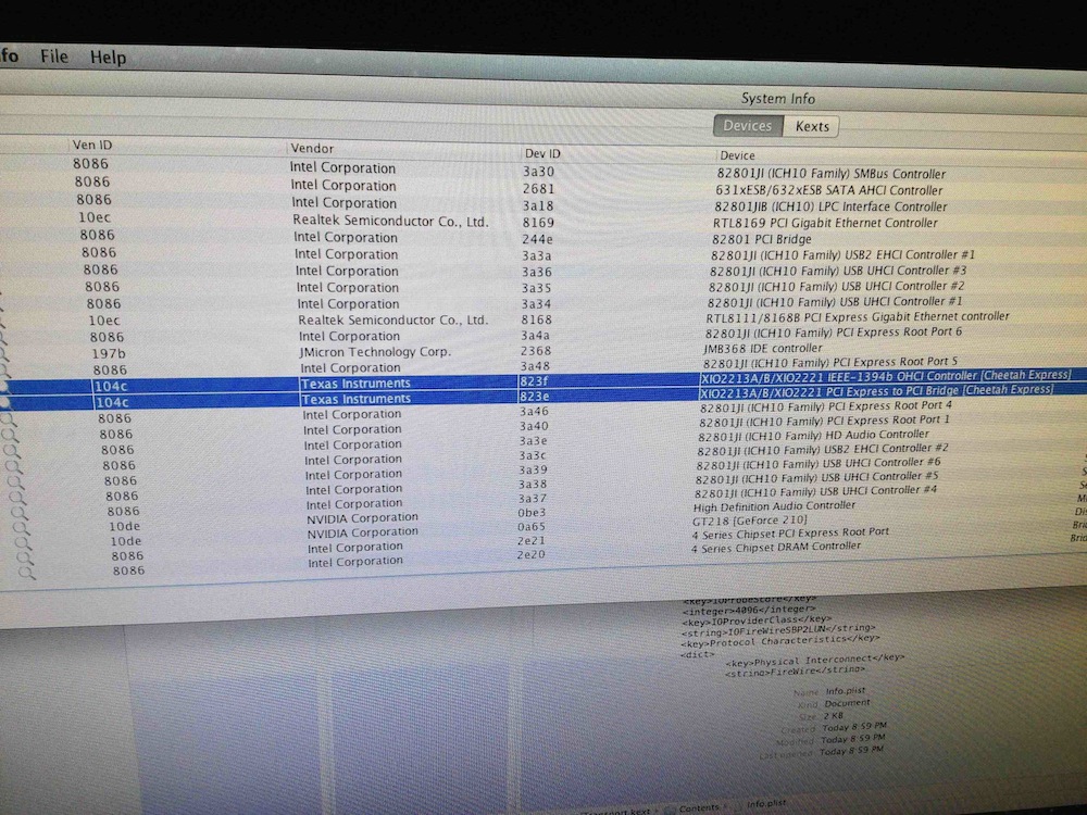

yvanvargas Posted August 13, 2013 Share Posted August 13, 2013 Hola he instalado una tarjeta FIREWIRE 800 Pcie a mi HAckintosh ML 10.8 con placa gigabyte GA EP45 UD3L , reconoce los discos conectados por firewire en pero anda muy lento hasta el punto de colgarse. Adjunto foto de los devices con system info. He intentado con los kext del OSX 10,5 0,6 y 10,7 pero nada. Alguna Solucion? Gracias Link to comment https://www.insanelymac.com/forum/topic/291199-problema-con-firewire-800-ti-pcie-card/ Share on other sites More sharing options...
juanerson Posted August 13, 2013 Share Posted August 13, 2013 Hola, tienes aplicado el fix de las IRQs en tu DSDT? Pudiera haber un conflicto con alguno de los puertos USB, y/o falta de poder por parte de la fuente de alimentación. Si no tienes aplicado lo de las IRQs, entonces sube tu .ioreg y dsdt.aml para corregirte eso. Sobre el tema y otros arreglos relacionados al firewire: http://www.insanelymac.com/forum/topic/237750-fix-for-firewire-and-hpet-irq-conflict-using-dsdt/ Otro: http://www.insanelymac.com/forum/topic/196359-firewire-issues/ Más resultados cortesía de google: http://www.google.co.ve/?gws_rd=cr#bav=on.2,or.r_qf.&fp=1a887f6f33648bc6&q=firewire+issue+site:http%3A%2F%2Fwww.insanelymac.com%2Fforum%2F Saludos. Link to comment https://www.insanelymac.com/forum/topic/291199-problema-con-firewire-800-ti-pcie-card/#findComment-1938709 Share on other sites More sharing options...

juanerson Posted August 14, 2013 Share Posted August 14, 2013 UN DESASTRE TIENES ! Extrae tu propia DSDT (.bin) desde windows con AIDA64 (antes everest), es mala práctica usar ese archivo de otros usuarios. Hay tópicos en Español sobre el tema de la DSDT. Y por favor coloca las especificaciones de tu máquina en una firma. Luego seguimos para tratar de solucionar el problema desde cero con la nueva DSDT. Saludos. P.D. Dos tarjetas ethernet? (ambas compatibles con OS X), la integrada en la placa y otra por PCI... Por que? Me parece que tu fuente de alimentación se esta quedando corta para tantas cosas. Por ahí puede venir el problema con el firewire, aparte de la DSDT que NO es de tu equipo. Link to comment https://www.insanelymac.com/forum/topic/291199-problema-con-firewire-800-ti-pcie-card/#findComment-1938858 Share on other sites More sharing options...
